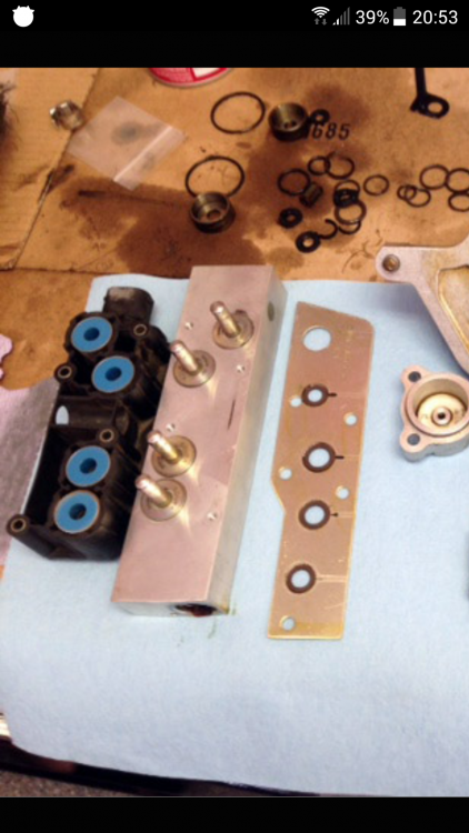

Posté(e) le 26 octobre 20179 a comment_888127 Il y a 20 heures, Arnaud48 a dit : bonjour, suite à vos conseils, j'ai envoyé un mail à Dr VANOS qui m'a déjà répondu. voici leur réponse : "Salut Arnaud, Vous devrez probablement remplacer le solénoïde vanos par un nouveau, ou faire reconstruire l'unité vanos avec de nouveaux joints et un nouveau solénoïde. Le code b9 indique que le solénoïde réagit trop lentement. Ils s'usent progressivement au fil du temps et probablement lorsque vous avez retiré et réinstallé les vanos, il a commencé le problème. Si vous avez déjà installé un tout nouveau solénoïde (pas un solénoïde usagé ou reconstruit, ils ne sont pas fiables) et que vous avez toujours le code, le minutage pourrait être hors spécifications en très petite quantité et doit être vérifié avec l'alignement de la came outils. J'espère que cela t'aides, Chris" Qu appelle t il solénoïde ? Signaler
Posté(e) le 26 octobre 20179 a comment_888248 Il y a 8 heures, sedan78 a dit : Qu appelle t il solénoïde ? Signaler
