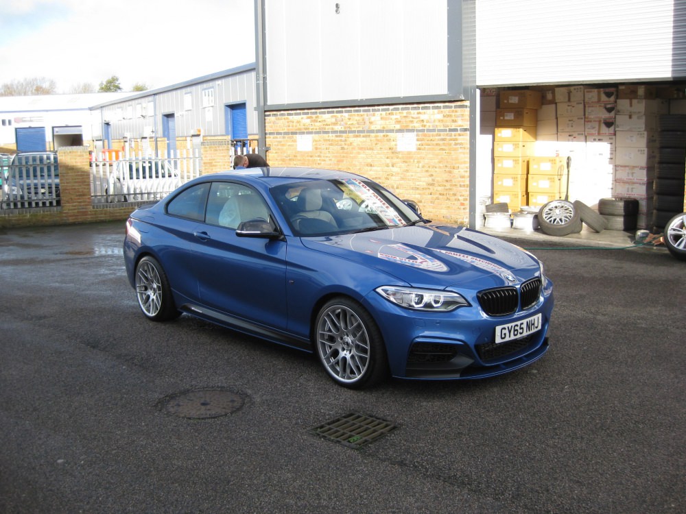

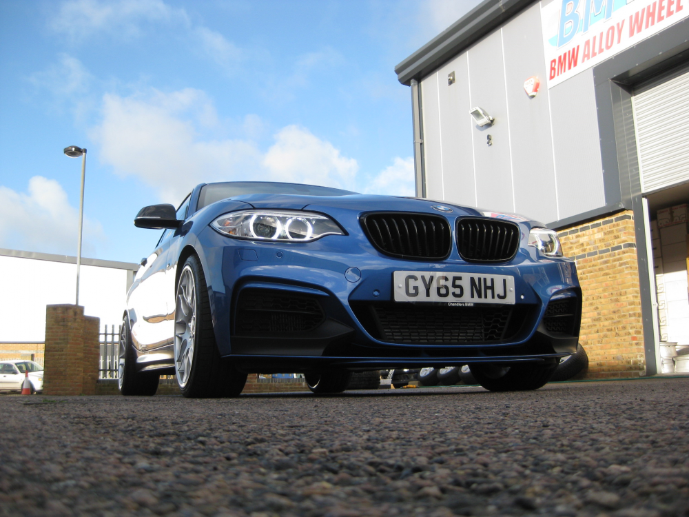

comment_885257
jolie !!
ça remplie bien les aile !!:nickel6:
tu la rabaisse pour avoir ce rendu !!

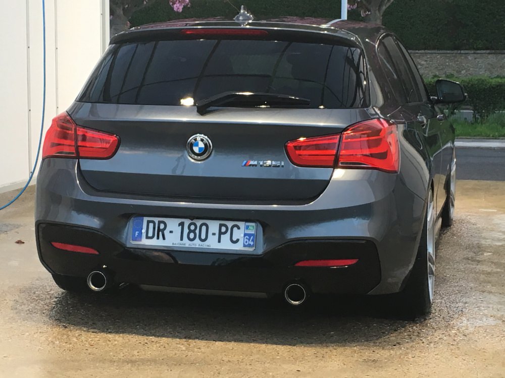

comment_886262
Il y a 14 heures, david38 a dit :
des jantes M4 ca doit aller pas mal quant je regarde la M 135I  DE SEB
Oui, mais je n'arrive pas non plus à les trouver avec les bons ET

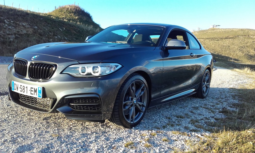

comment_887335
ces jantes me plaisent bien mais les ET me paressent pas top
elle sortent des ailes non !!!
