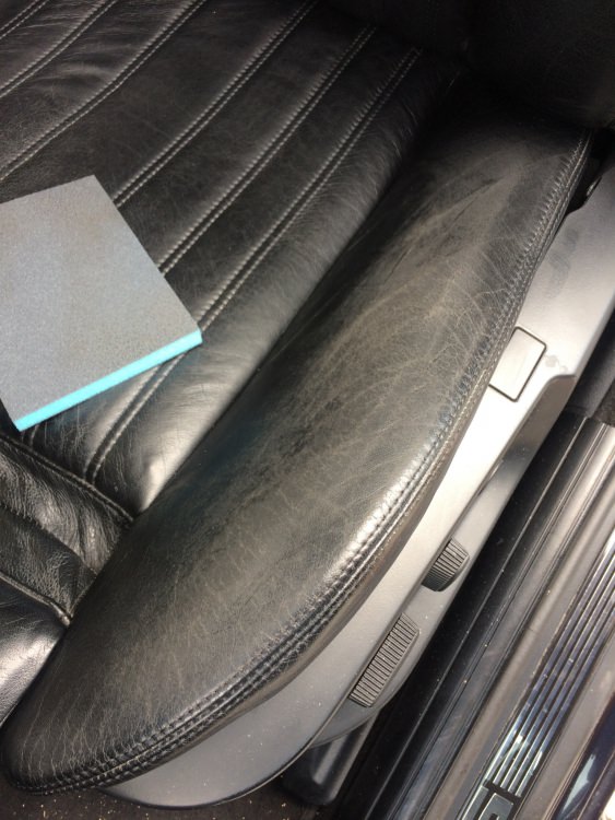

Salut Sedan, corrige moi si je me trompe, mais j'avais lu dans un coin du forum que cette sellerie, non sport, portait ce nom.
Pour l'état du siège, j'ai réussi a bien le récupérer avec les produits colorlook et surtout beaucoup d'huile de coude.

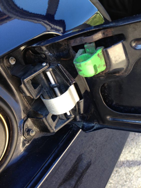

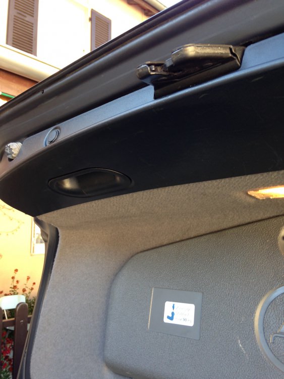

 Nettoyage en profondeur des intérieurs de portes, trappe a essence, charnières etc….
Enfin tout se qui est caché et crado

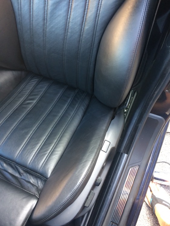

Je me suis attaqué comme évoqué au traitement de la sellerie avec la gamme colourlock.
le siège avant à été recoloré tandis que le reste a juste été nettoyé et protégé.
- nettoyant doux
- dégraissant
- poncage
- coloration
- scellement
- protection
L état du siège ?

Je ne sais pas....  niquelle  la reprise du siege
