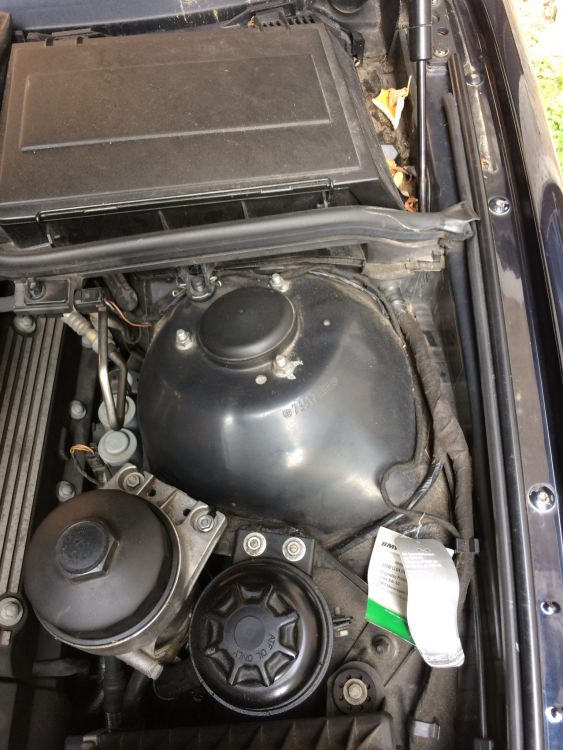

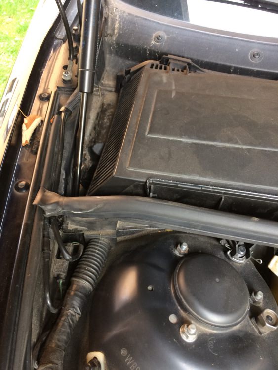

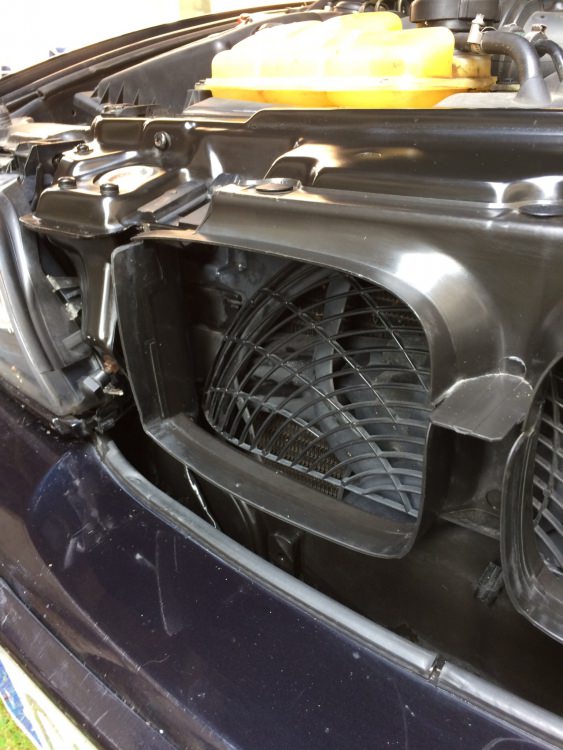

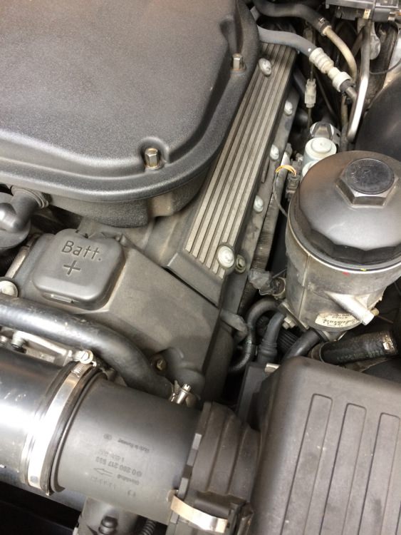

J en profite pour poster les 2 petites heures de cet aprèm.
le compartiment moteur était degueu...
Poussiere, crasse, feuilles, coulure d huile vers le bouchon d huile, le sigle ///M pas tout jeune, bref de quoi faire.
Etat des lieux

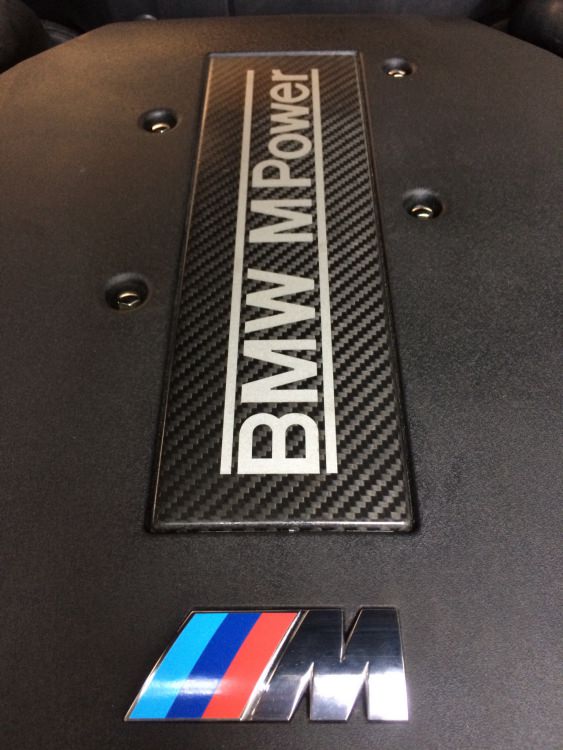

Vinaigre blanc dilué, un pinceau d écolier pour les bords et une micro fibre et c est partie.

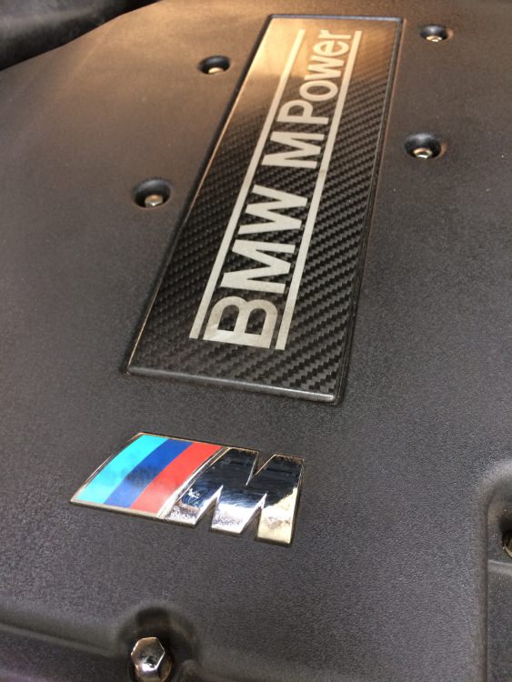

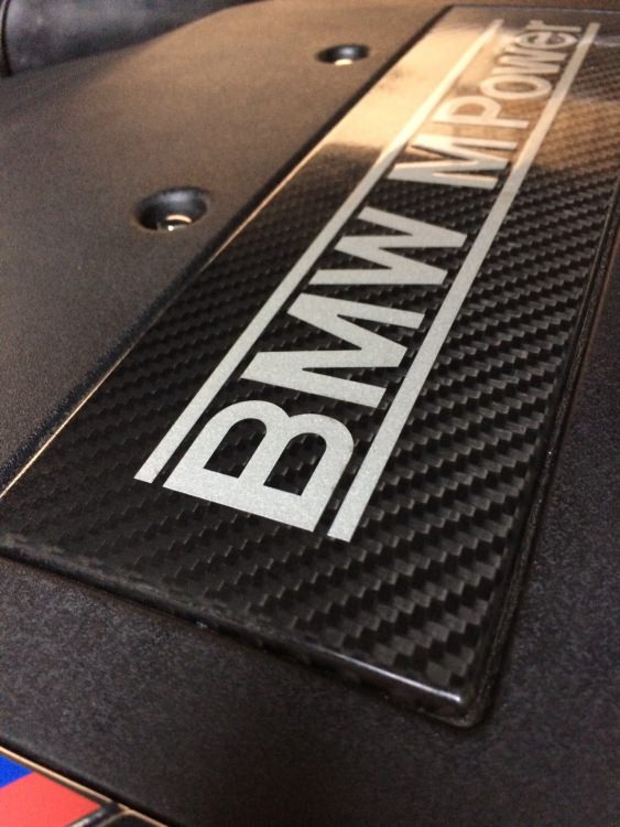

Remplacemment du sigle ///M par un neuf.

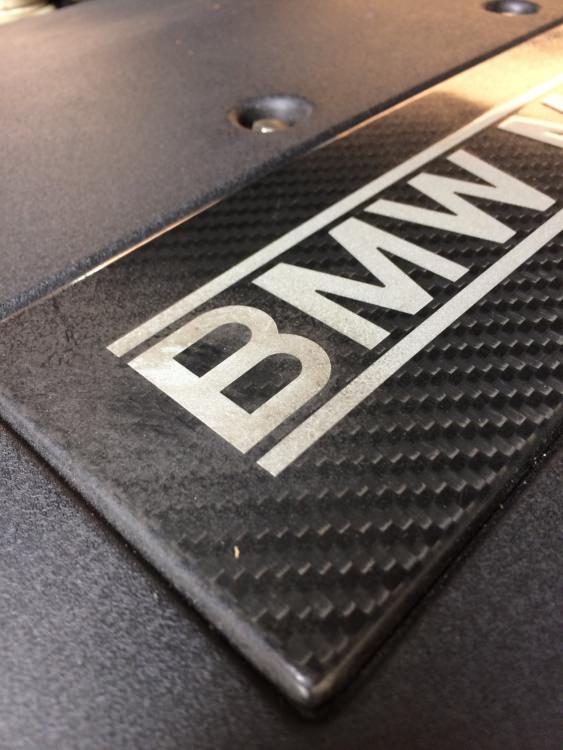

et polissage a l orbitale du monogramme en Carbon car impossible de faire partir la crasse à la main.
y a encore du job mais c est déjà plus présentable.
Pad con le vinaigre blanc comme degraissant. . Ou vinaigre ménager. .:nickel8:
Et ça le merite de coûter une misère ??

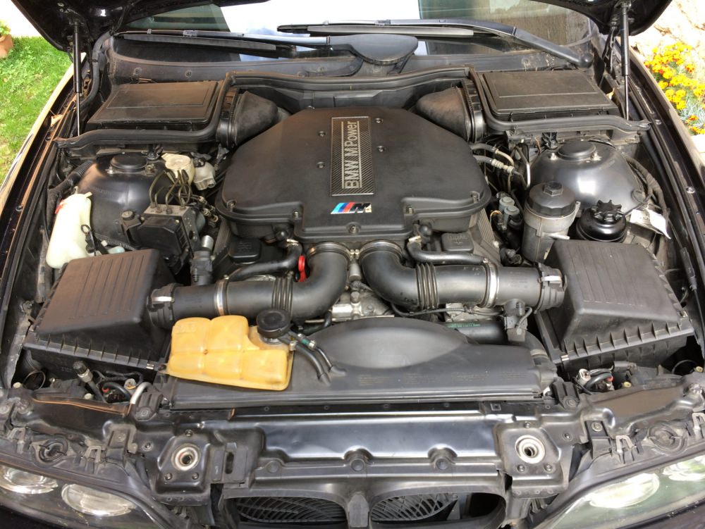

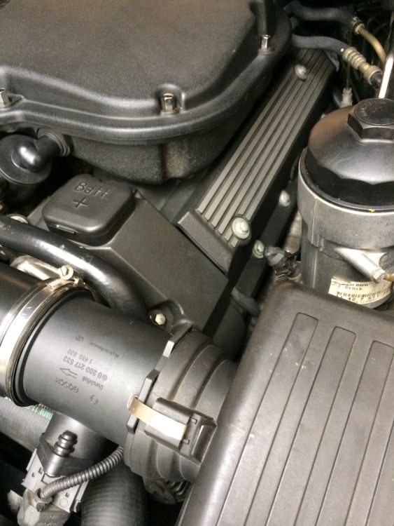

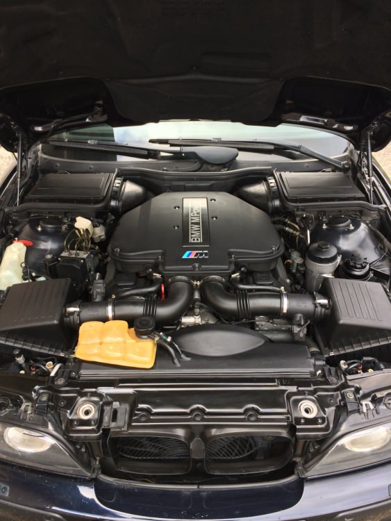

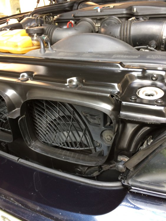

Voilà fin du nettoyage ce matin.
Passage du produit pour protéger les plastiques.
un avant / après ou après / avant comme vous voulez ?

Attention aux feuilles effectivement et à  la crasse qui vient te boucher les petites gouttières et pipette d évacuation d eau (  aux niveau des compartiments des filtres habitables contre la baie de pare-brise ) .
Qui peuvent provoquer inondation du mc de freins à  droite et ton calculateur à  gauche..
Bien vu. .
