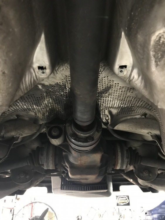

  • Ça y est, j ai récupéré la voiture. Donc en plus du programme initial, remplacement du joint spy du pont, contrôle de l arbre de transmission et flector, vidange de boîte et remplacement liquide

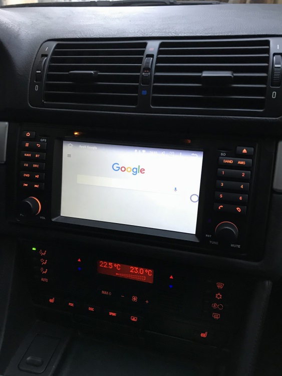

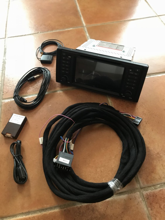

Ayant reçu dans la semaine la rallonge 6m 17 pins, j ai attaqué le montage de l Erisin ce matin.
Pour rappel, j ai acheté le modèle 6039 avec rallonge bmw 6m ainsi que la rallonge antenne fakra.

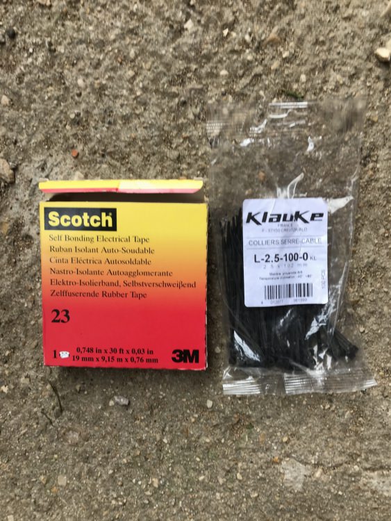

Pour le montage, j ai pris au taff de la peau de chat et un sachet de petits colliers noir.78E4977F-3E21-4453-BC81-FE4AF570824E.thumb.jpeg.6b499b0c1d0891c4042dedca0dcc572a.jpeg
J ai tout simplement suivi l excellent tuto de JM en section multimédia.
La connexion des divers câbles est super simple.

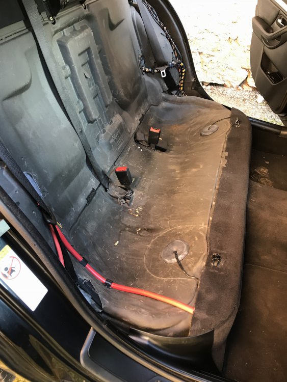

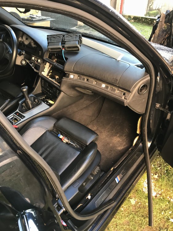

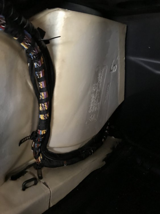

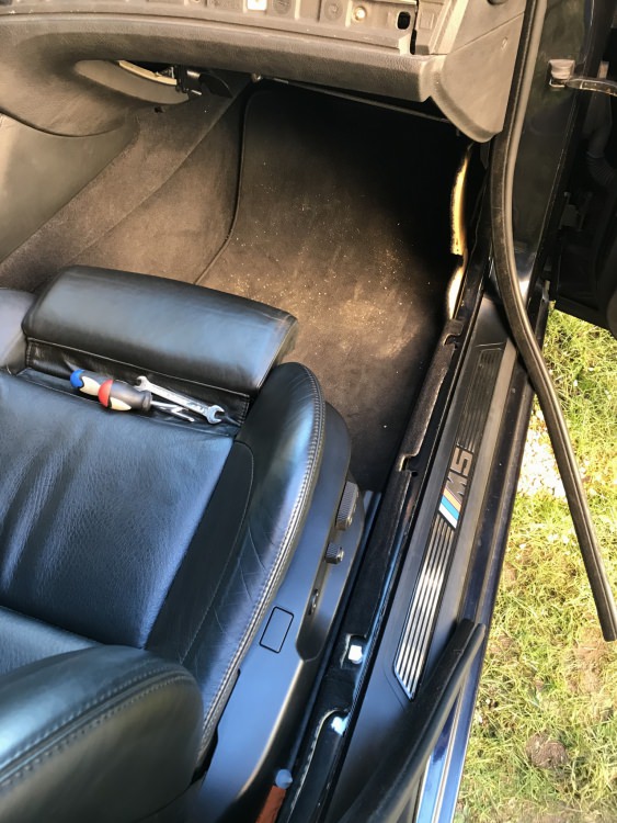

Par contre sur E39, gros démontage pour faire passer les câbles de l avant vers l arrière gauche.
Insert de tableau de bord, grilles centrales, boîtes à gants, divers plastiques côté pied passager, tous les caches latéraux droit, banquette, dossier de siege et l ensemble de la garniture de coffre.
Rien de compliquer mais faut y aller doucement pour rien casser.
F138155B-546B-40DC-882C-352B7CBA2FEC.thumb.jpeg.f3b8138b7737c2a5b248fd47430b3ea2.jpegD4DCC522-3D03-4CA8-B972-8C83CA848C15.thumb.jpeg.f6d60acdf54a0815ca506484b510ef9c.jpegCDAED9D2-6E43-4D7E-90A1-66421153912D.thumb.jpeg.37302b9442c45db5fb0cadb0711ceb26.jpeg97EE2A1F-1E0D-422E-947A-7B1E676EA45F.thumb.jpeg.f9515e554c4b41ce8a2fa13d2e511d5a.jpeg104BE504-EDCC-41B9-A701-34D53C781314.thumb.jpeg.44fe054851415796240ee57468b339c1.jpeg
Petit coup de nettoyage en passant ?

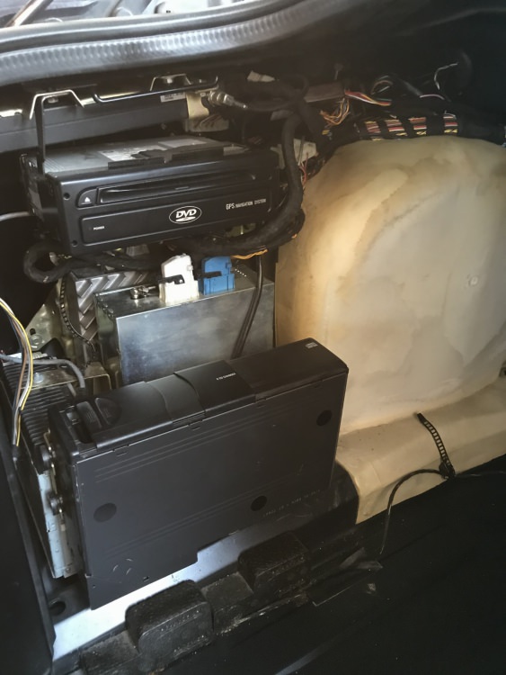

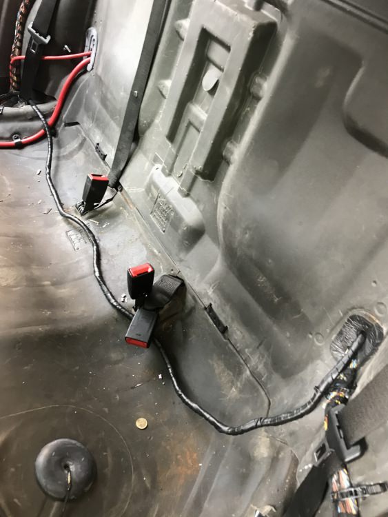

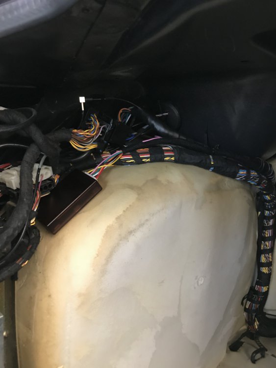

J ai donc fait passer tout le câblage après avoir enrouler ensemble les 2 câbles.
Après avoir débrancher le connecteur du BM54, J ai positionné les connexions vers le lecteur MK3 au niveau du passage de roue.
50F433E7-79FA-4FF9-AB77-C95E2A1BA960.thumb.jpeg.ee2776a83d961f0425d271f9f40fc8e7.jpeg3751F876-6B3F-4FC2-A025-98B9B1ADCEDB.thumb.jpeg.f97ca6359a8c5167b6e2e37697251ead.jpeg
J ai volontairement laisser en place le BM54, le module TV, Vidéo ainsi que le chargeur CD.
Ils sont simplement débranchés électriquement. Ça fait propre et garde le côté d origine.

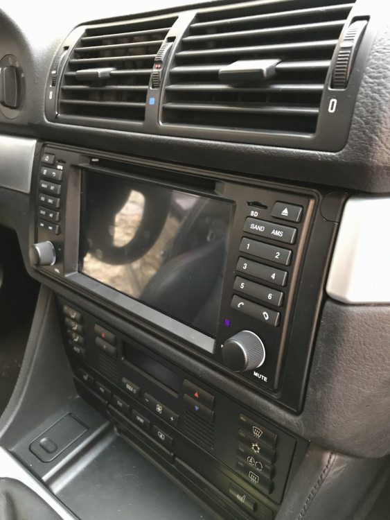

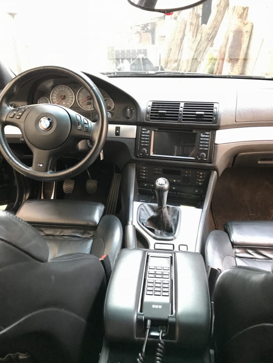

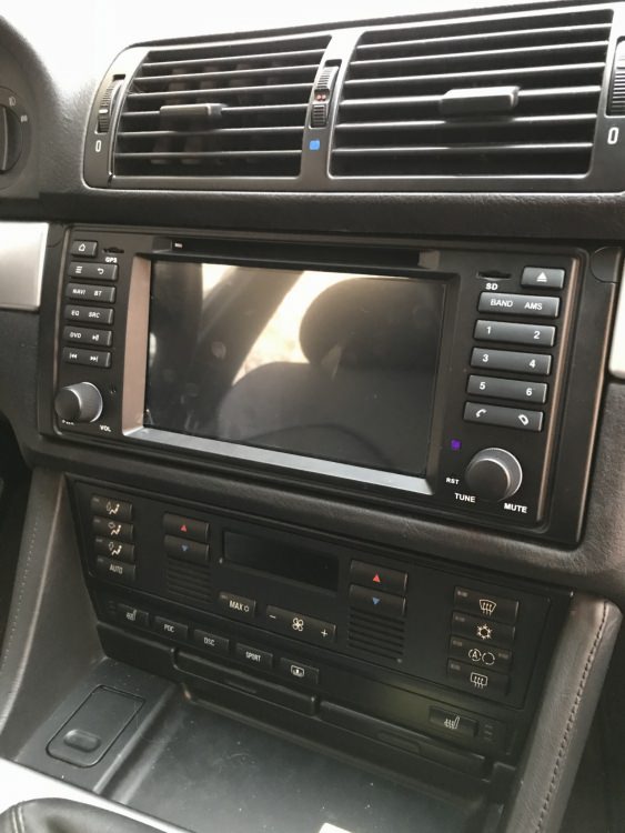

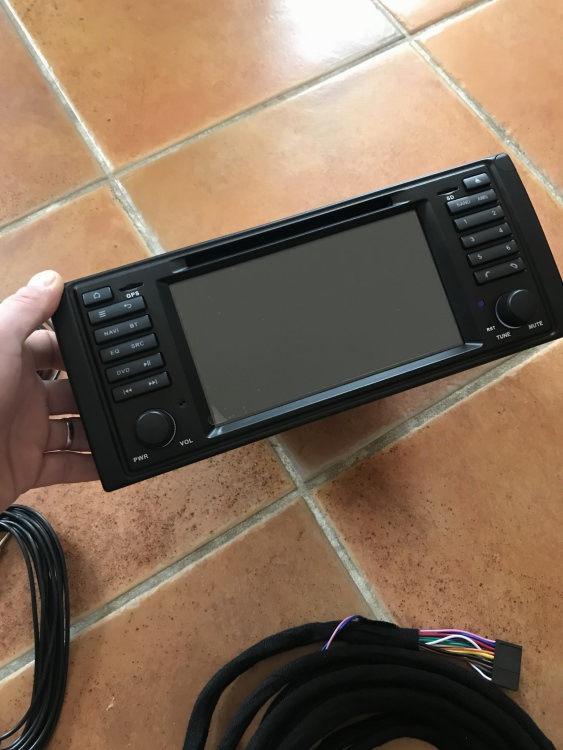

Voila, le poste est monté, l ajustement est parfait.
Seul bemol, les ports USB étant à l arrière du poste, je n ai pu monter la rallonge dans la boîte à gants. J ai donc importer les musiques sur le disque dur interne du poste.
il me faudra acheter une carte mini SD par la suite.
C38D1B10-8253-4B02-BD8E-F438FB388934.thumb.jpeg.96e6629bb800f435b25f1df5dae3bdac.jpeg1874D7B2-F7C7-461F-9A40-431BD3E64F19.thumb.jpeg.1e0e7f668d5c88eaa755cebcc2a6fb4a.jpeg58EC86F5-FE51-4ED3-81C2-6CCA10BFC53B.thumb.jpeg.b75259ea095b23c78c1ae4049482ef00.jpeg
Demain, je vais bidouiller un peu dans les menu pour les réglages et ça ira très bien.
Tout fonctionne et pour le prix, je suis vraiment content.

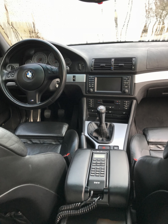

Une photo du avant / après. C est quasi identique à l origine ??
Au top ça donne envie de se lancer :oui:
Moi j apprécie d avoir de nouveau un GPS à jour, les MP3, le Bluetooth, internet etc....
Franchement titi, pour 324€ l ensemble et une petite journée de montage en prenant son temps, ça met vraiment le multimédia de la ///M5 dans l air du temps..

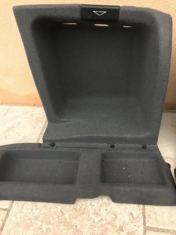

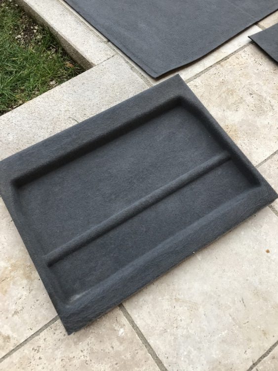

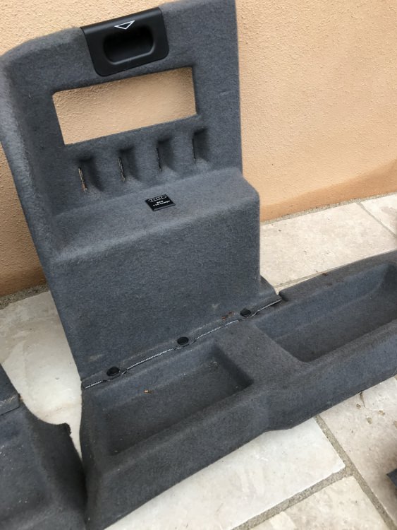

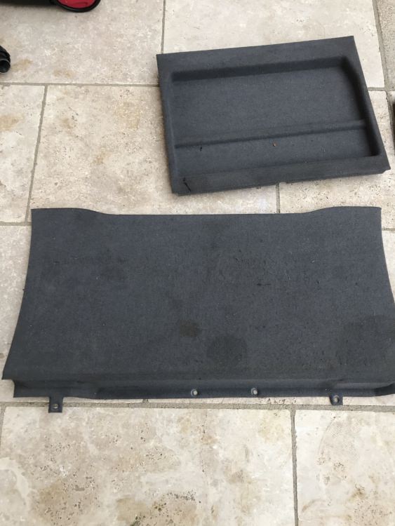

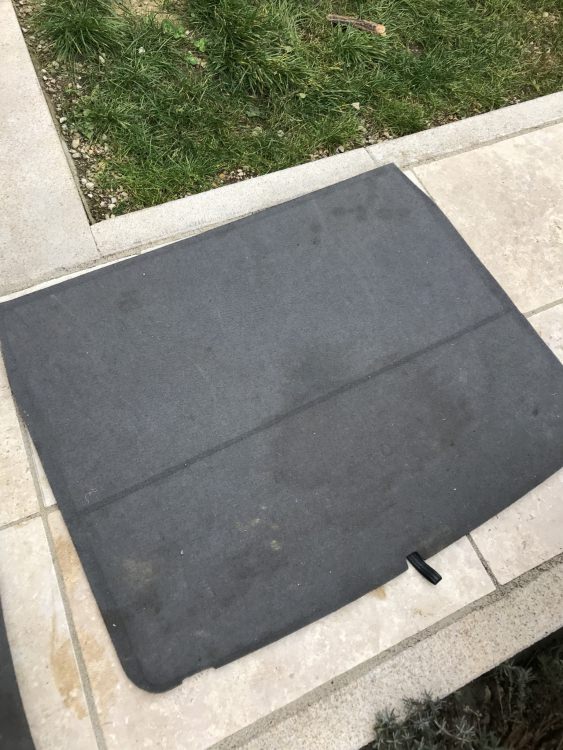

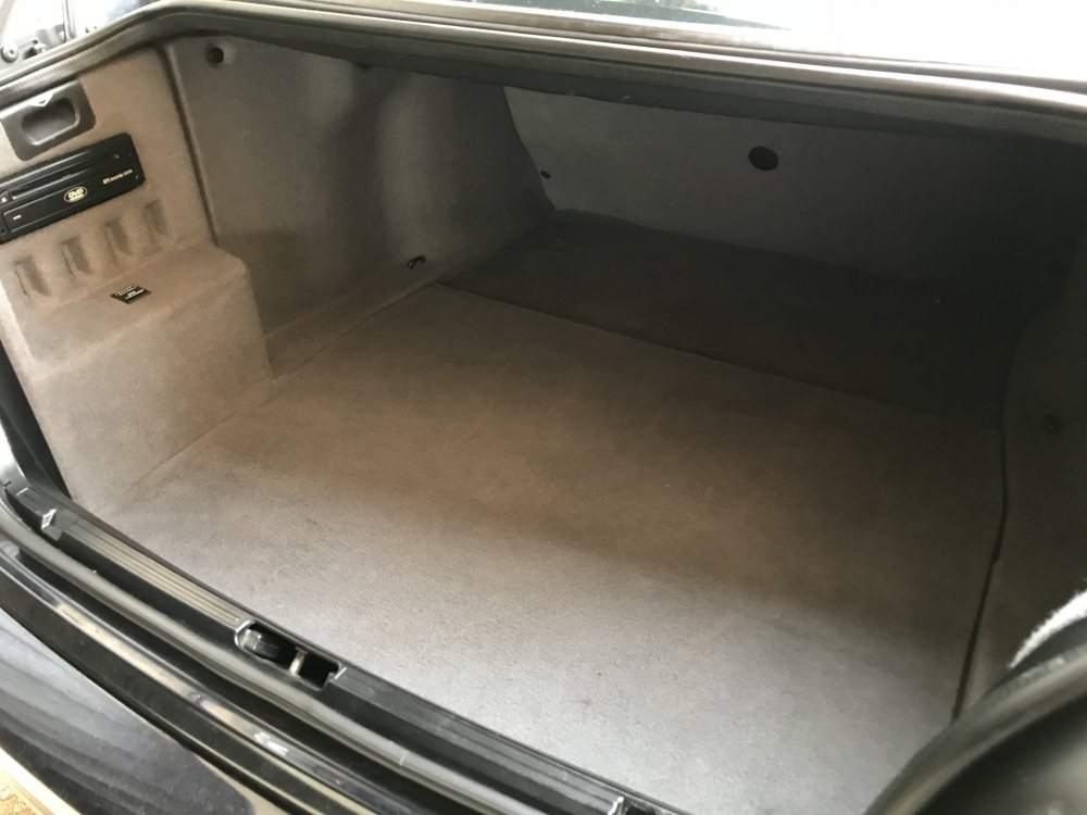

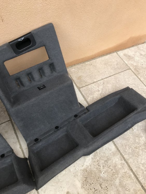

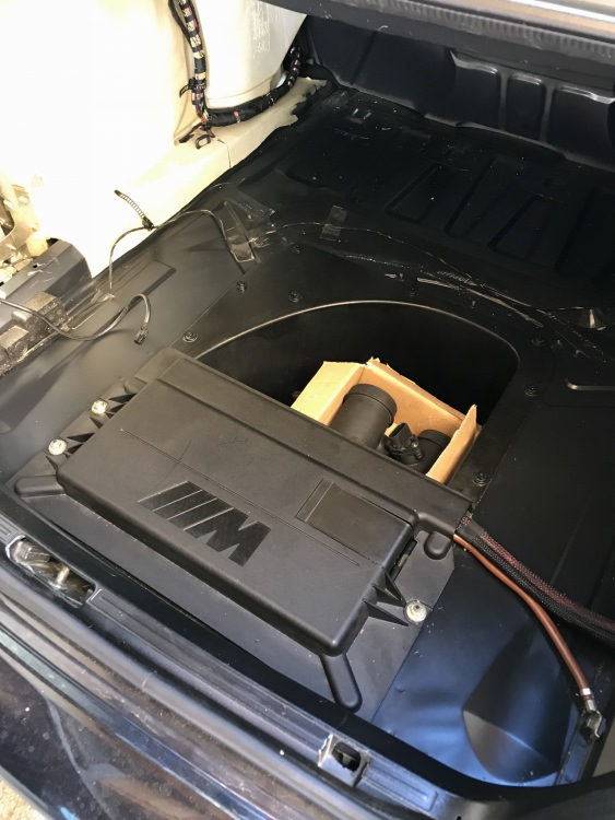

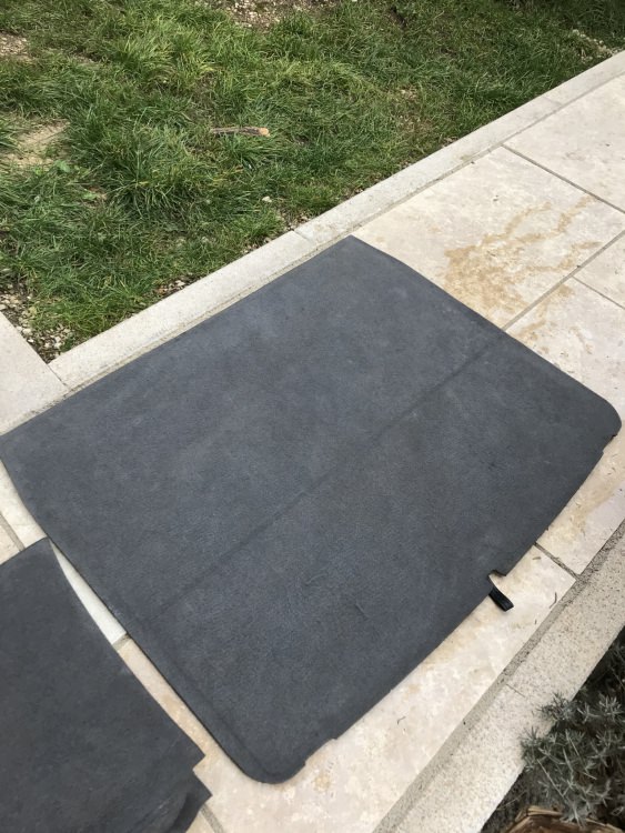

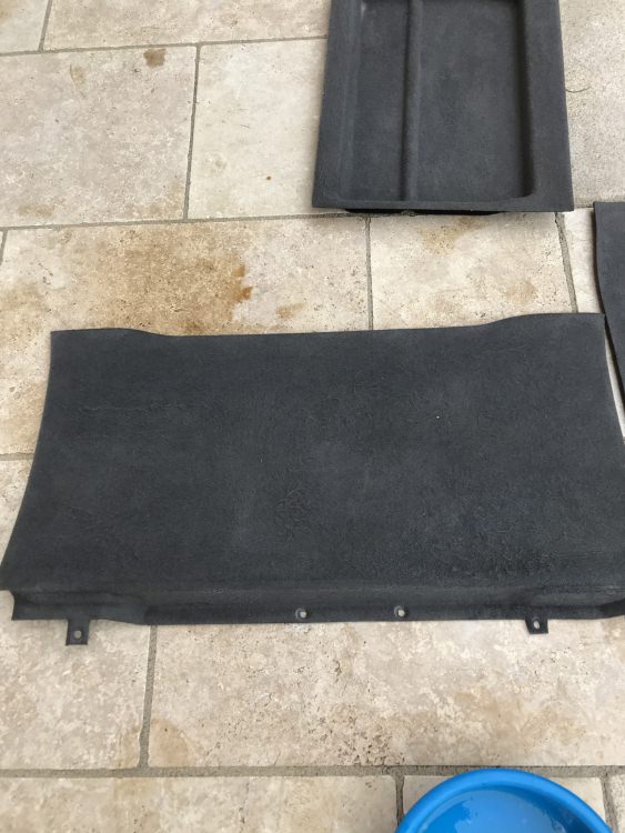

J ai profiter que tous les éléments du coffre soient démontés pour les nettoyer.
Dans le coffre, ça parait toujours propre mais une fois à la lumière et bien c est pas jojo.
Il y avait des traces d huiles et de divers fluides ( peu être corporel ?), bref pas propre du tout.
E41F40C5-9A61-409D-A819-306064823F21.thumb.jpeg.834c036be0af910779ea9bff97e4c22e.jpegC4B7E7F3-7DBC-4638-9896-160A1BFA3429.thumb.jpeg.ad55e9cfed467f63abf642302445b518.jpeg851079D0-92B3-473D-A306-5DF0A10A7EF0.thumb.jpeg.04ea1f78eea54a4048c937b96a1c6985.jpeg033A6BF3-F49E-484B-83CC-E9092296D892.thumb.jpeg.86cf92d11cd82fc29b7a91ac94f63f94.jpeg

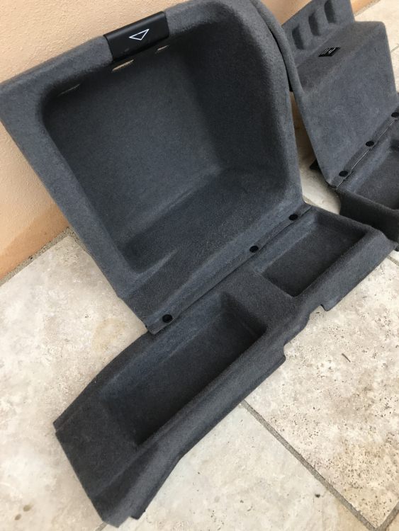

Nettoyage à la brosse avec du savon de Marseille puis gros aspirage.
36558D3E-6387-4311-912B-FB56EC5A7EB1.thumb.jpeg.1747cf958cc8f6986c662db1f304e6c4.jpeg547736CB-712F-4A0A-B6F6-14D9CB1409DA.thumb.jpeg.318eb041e7a0a6355bfac9b6c56316f7.jpeg97C19E34-6C04-4019-B3F6-00377BCD9FDC.thumb.jpeg.842c3208d7b3e08b18641fa85a203878.jpegE4C9D27F-EE29-4453-9C19-45A9C671F287.thumb.jpeg.2a02bb2663936949d6bab5793527b567.jpeg8EE0ACE4-F0CD-43E6-9B26-524D3048F832.thumb.jpeg.2c6621c8e02c00d8f4c97d02f46e3868.jpeg
Une fois tout remonter
Nickel le savon de marseille!!!
plutôt que des produits exotiques, le plus simple est parfois le meilleur!
Eh ben elle va redevenir neuve comme à ses premiers jours cet ///M :nickel8:
