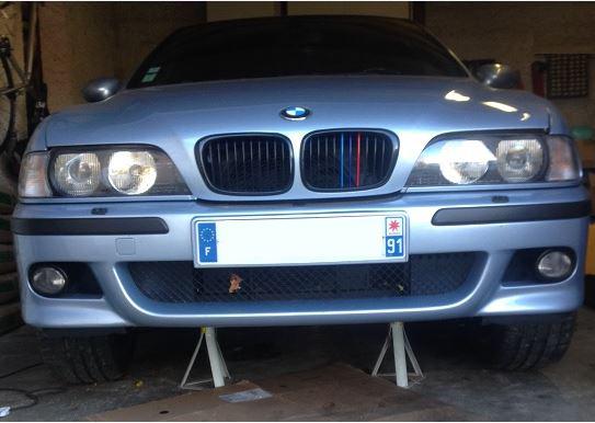

la sécurité d'abord, la voiture est posée sur 4 chandelles

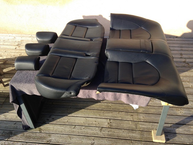

comme il faut démonter la banquette Ar, j'en profite également pour nettoyer et nourrir le cuir

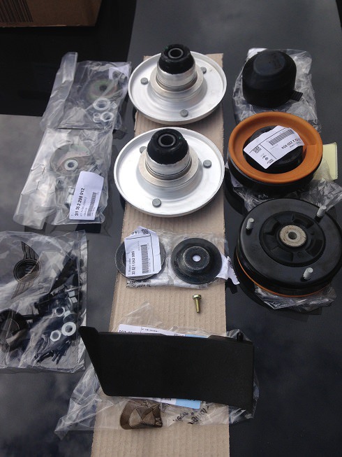

la liste des pieces commandées chez BMW
et dans ma commande, j'avais oublié de commander cette ref, car la rondelle jaune est nécessaire! Donc retour chez BMW:paf:

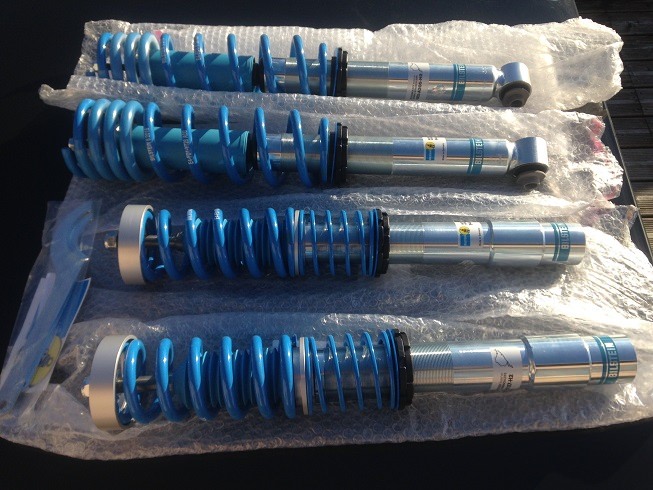

et bien sûr, l'élément principal, les Bilstein B14:lover:

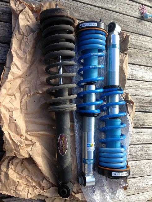

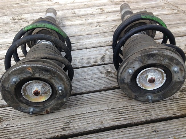

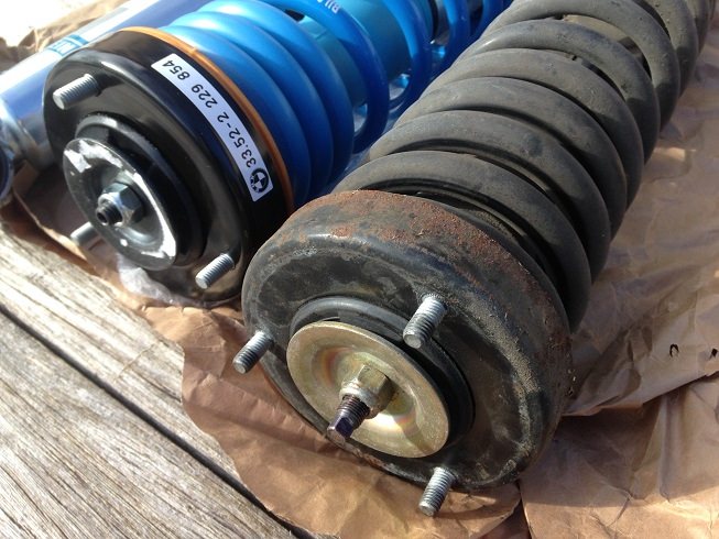

petit comparatif ancien / neuf
5abe6db2dfcaa_amortisseursorigine.JPG.d03db5ab5311e6b339ebaa46f0abbcf6.JPG5abe6dba65524_B14AV.JPG.07411b101647f03498943abf9798e33d.JPG5abe6dc46d498_BilsteinB14AR.JPG.94b81860ef1d7780bf2a5ac6f98760cb.JPG5abe6dd988ed6_usurecoupellesAR.JPG.4b25feddccc1ca75fafcc8720a66eeb2.JPG
amortos Monroe à l'arrière...la classe à Dallas!!!:nickel3:

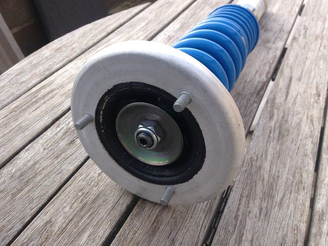

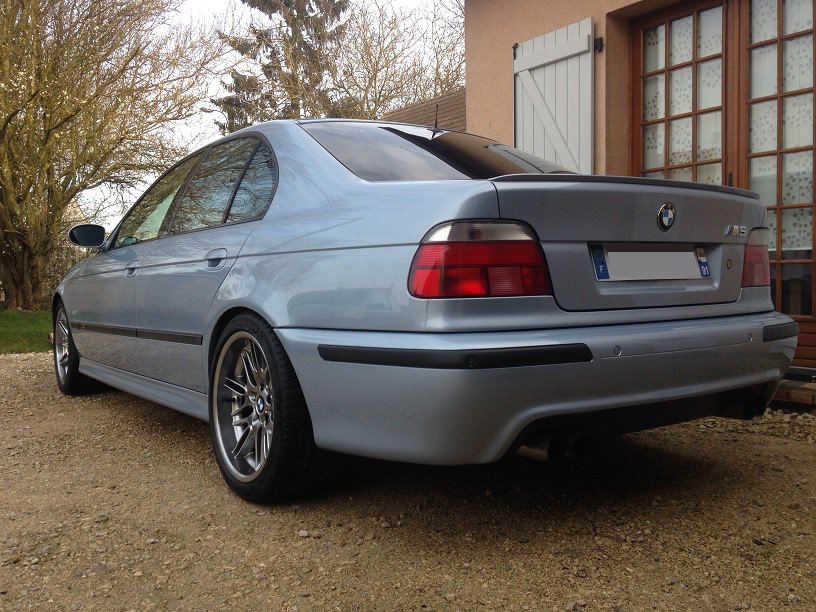

Et voilà, après quelques heures d'effort!

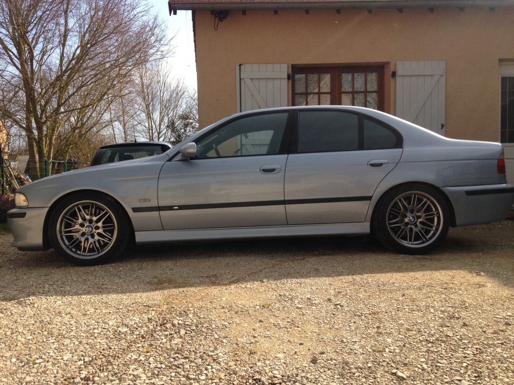

résultat, -15mm à l'avant, et -40mm à l'arrière
Géométrie faite dans la foulée chez Station95. Y'a plus qu'à ce faire plaisir!

Evidemment très bon choix pour les B14 bilstein réglables, on en avait parlé au rasso, j'ai la même configuration et ma ///M5 en a été transfigurée.
J'attends ton ressenti maintenant que tu as effectué la géométrie. B)

je viens de passer une petite semaine de congés en Corrèze, donc pas loin de 1000 bornes d'autoroute et quelques dizaines de kilomètres de petites route sinueuses.
en terme de confort, on se rend compte des les premiers mètres que c'est plus ferme. La voiture réagit à la moindre bosse, et on a donc tendance à être secoué. Malgré tout cela reste bien amorti et plutôt confortable. La caisse n'est absolument pas tape cul!
Sur autoroute, pas grand chose à dire, la caisse est sur des rails, mais c'était déjà le cas avant
Sur petite route, même si je n'ai pas vraiment eu l'occasion de pousser la bête, j'ai senti la voiture plus agile dans les enchainements, plus stable aussi (moins de roulis).
Du coup on ressent moins le poids du bestiau. Pareil en cas de freinage ou d'accélération, ça bronche pas, la voiture reste bien à plat.
Et bien sur, les amortos ne font plus psschit psschit :nickel3:
D'un autre côté, c'est normal vu le peu de débattement qu'il y a (je referai une petite video pour faire le comparative avant/après)
Et côté look, parfaitement satisfait, et ça reste utilisable au quotidien, même sur les passages de dos d'âne:P
