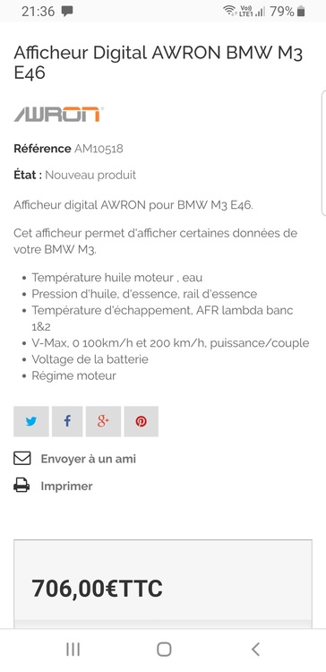

J'ai été jeter un coup d'oeil, pas sûr ce soit compatible avec une wideband pour 2 raisons:
la 1ere, l'afr banc 1&2 est dans les fonctions de "standard" de l'awron et pas re-indiqué dans les version "1 et 2" qui nécessite capteurs supplémentaires
https://0-60motorsports.com/products/awron-dga-gauge-bmw-E46-m3
Du coup je me suis demandé quelle sondes serait compatible pour avoir une wideband sur l'afr du awron et je ne trouve pas d'infos.
Parska 700balles le morceau, ça beau être jolie si pas compatible wide sur E46, je vois pas trop l'intérêt. Apparemment il n'est pas possible de faire de logg des données, pas de pression d'huile. La temp eau et huile on l'a sur le combiné alors si c'est pour se branler sur un "G-Meter et des courbes de couple/puissance théorique, c'est pas ma came, j'prefere regarder la route ??.

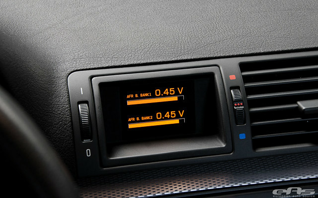

Et cette photo montre un signal narrow

pas sur qu l y ait un vrai afr comme il existe ailleurs cf les affichages (. Y a EGT et lambda ...pas lean/rich ):IMG_3212.thumb.JPG.34485247a9d1c90f131c393626bf642f.JPG
