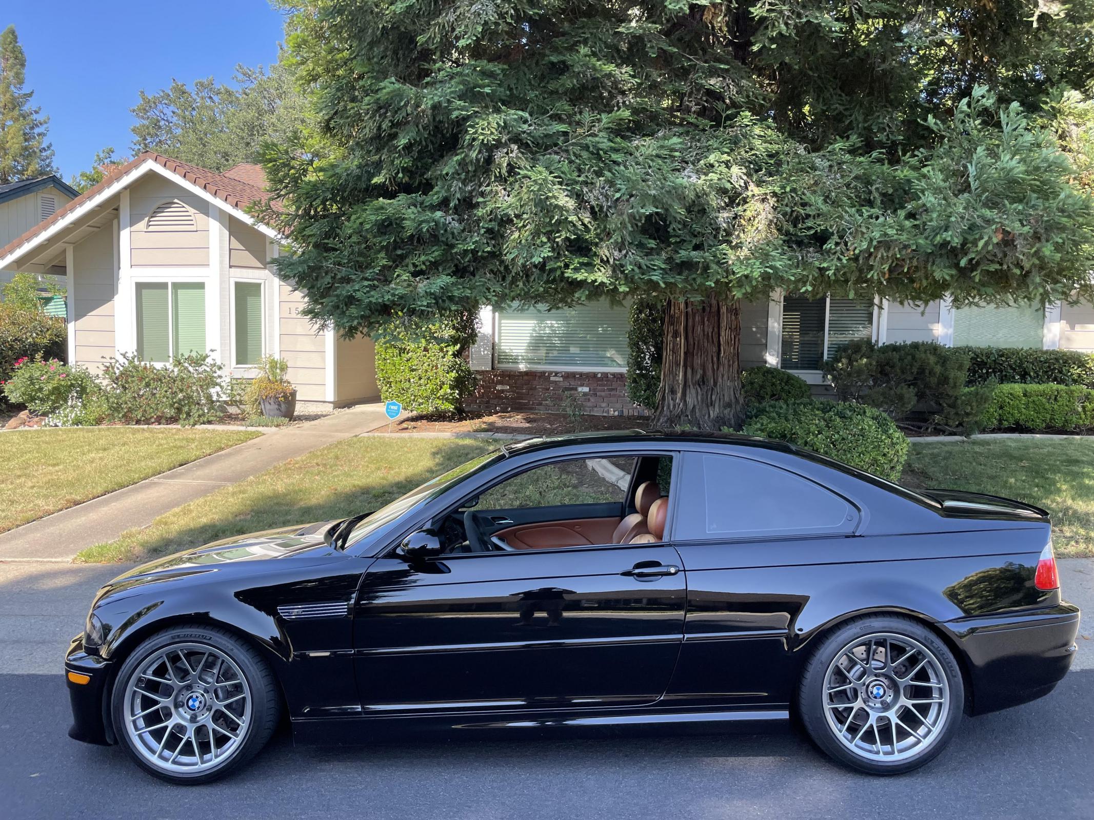

C'est exactement ce genre d'info utile que je recherche, jusqu'où aller sans que ça devienne tuning dans le mauvais sens du terme. Que la voiture reste utilisable à 100%. :)
Je vois qu'Apex fait du 18x9,5 ET22... pour 1mm ça devrait passer ! 🤞
Après, les jantes, c'est toujours un sujet assez personnel, mais je souhaite privilégier le côté performance au waouh.
J'ai ce genre de jante que j'aime bien par exemple :
La photo déforme un peu mais c'est toujours un combo gagnant pour moi ce setup.
Attention en 9.5x18 ET22 à l'avant, sans carro tu vas frotter.
La mienne est en 9.5x18 en ET35, carro, stock, j'ai du la remonter légèrement car j'avais des traces de frottements.
Pour l'arrière je suis en 10x18 ET25, ça passe même en étant relativement basse.

Merci pour l'info, le 9,5x18 ET22 était pour l'arrière. 😉
Après je souhaite mettre des coupelles réglables donc le carro pourra être touché.
