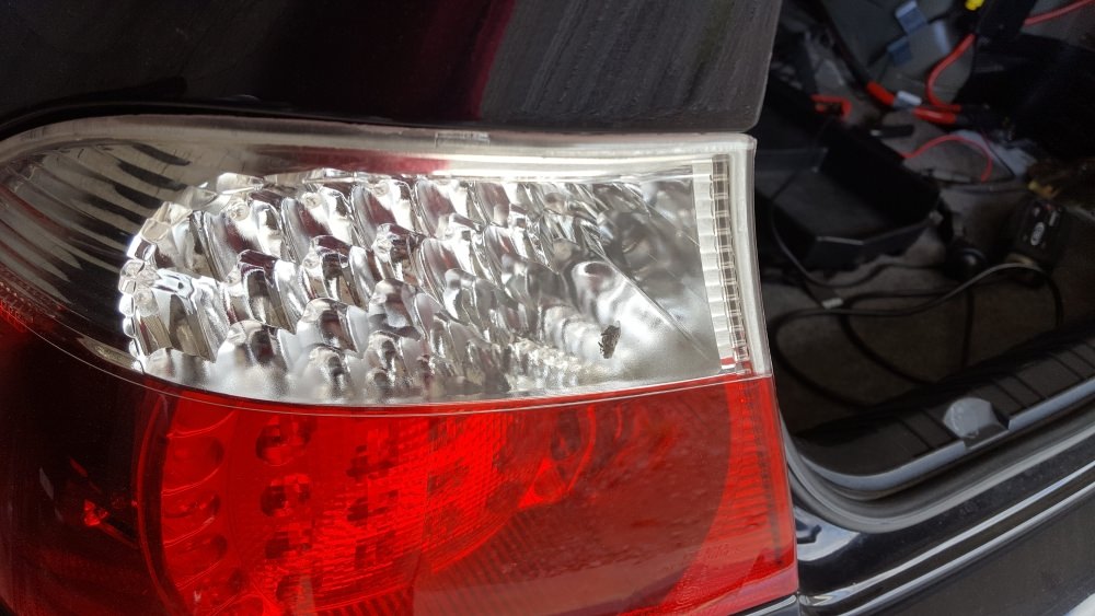

Ah, encore une chose... Regardez sur quoi je suis tombé en faisant le tour de la voiture... Y'a qu'à moi que ça arrive ces trucs là !!! :ptdr:
Va savoir par où elle est passée et surtout comment l'enlever maintenant. :rolleyes:

Puree j ai la même  mouche dans mon feu arriere  de x3 ca fait rire mes potes ....
Ahah, on va monter une team, la "teamouche". ?

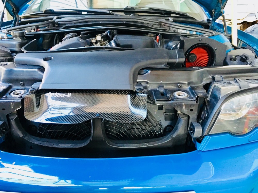

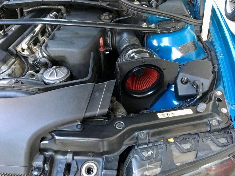

C’est vraiment la plus belle modification cette admi. Bravo pour le taf! Dans une moindre mesure j’ai une eventuri (l’ancienne de stuss) et je ne suis pas en reste côté sensations auditives et performance. Par contre d’un point de vu esthétique c’est pas la même! J’ai viré toute la partie débitmètre (suis en alpha N) avec le Ramair CarboneM également en façade. La Eventuri offre également un petit Snorkel pour remonter l’air depuis le pc, plutôt efficace! Et le prix se passe de commentaires en rapport. Mais j’y passerai à la CarboneM avec le DME qui va bien. Ça fait vraiment envie!
Merci pour cette info @lien-mi, en effet c'est juste le deltaP entre cylindres que je contrôlais. ;)
Et oui c'est déjà une belle admission la eventuri que tu as là @Lebrun38, je lorgnais dessus avant de faire le grand pas sur la CSL.

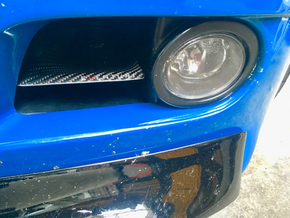

Le petit flap en carbone doit aussi être pas mal pour remonter l'air à partir du pare-chocs mais il bloque alors l'arrivée d'air pour les freins... Je ne sais pas si en mode arsouille ou sur piste il y aurait une grosse différence pour la partie frein ?
Franchement c’est pas gênant. Il obture 50% de l’entrée d’air au profit de l’admission. Pour le reste les freins n’ont jamais faiblit lors de ma dernière sortie à Lédenon pourtant je suis gros freineur (l’expérience de la GTA qui est une freineuse inépuisable) et il faisait un petit 37 dehors! C’est pas pire qu’un pc csl!
En effet, pas pire qu'une CSL !
Merci pour le retour, ça va encore me faire réfléchir ça... :D

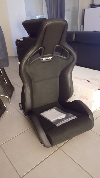

Sinon voilà 2 autres photos plus explicites des cadeaux de Noël, j'espère que je pourrai monter tout ça ces prochaines vacances. :lover:
Oloolololoooooo je suis trop jaloux la !! Tes modifications sont enormes, j’adore ! Ils sont neuf tes sieges ?
Oui ils sont neufs, j'en cherchais depuis un petit moment déjà mais jamais trouvé ce que je souhaitais, du coup j'ai fini par craquer. Je les ai eu en promo en plus, je ne pouvais pas louper l'occasion ! ?
Magnifique les CS ?

au top, j’adoooore ces sièges , meilleur compromis je trouve sur nos M, entre le maintien, look sport mais pas trop, et finition. :nickel:

Le 12/10/2018 à 12:10, simer a dit :
J'ai eu exactement le même soucis, résultat démontage de la vitre, puis recollage à la neoprene !
