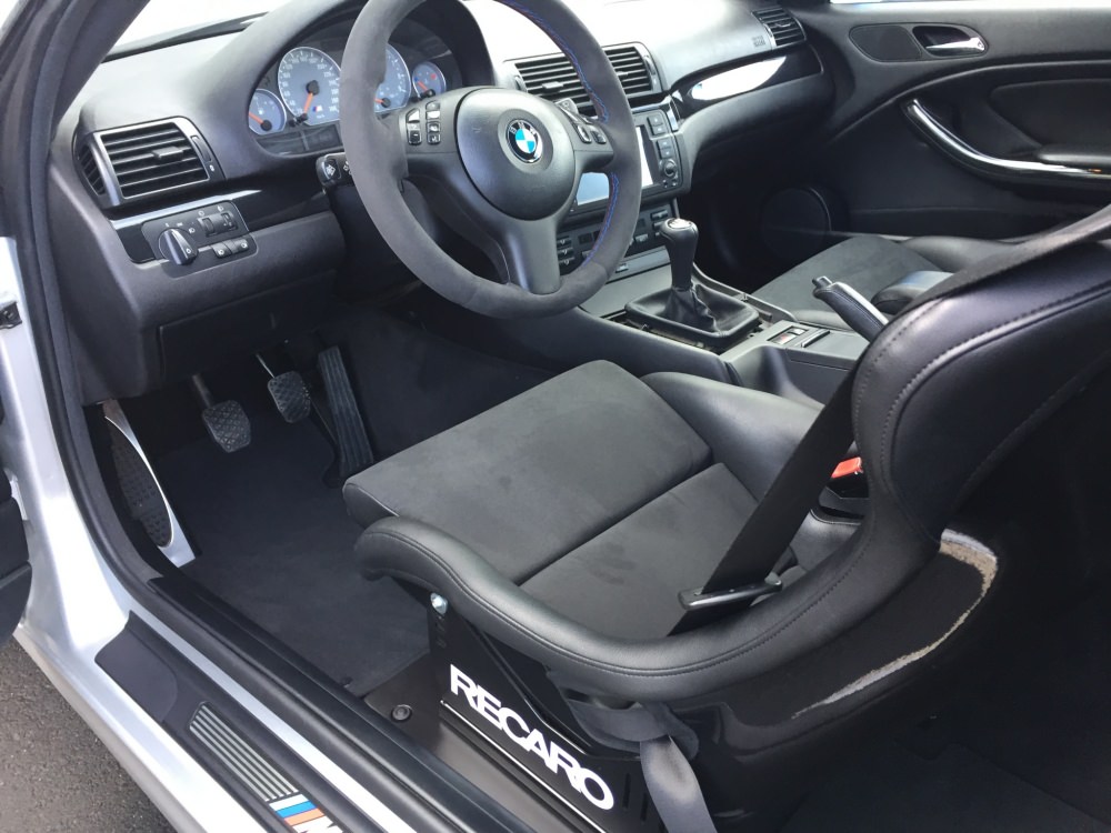

Merci @GEBm3, je trouve aussi que c'est le meilleur compromis pour avoir un bon maintien, un look plus radical mais sans perdre l'accès aux places arrières.
Tu pourras voir et entendre tout ça la prochaine fois qu'on se verra. ;)

Sympa les CS, combien ils pèsent?
Les CS, je dirais plus 18 kg non?? De mémoire de ce que j ai pu lire ici ou là...

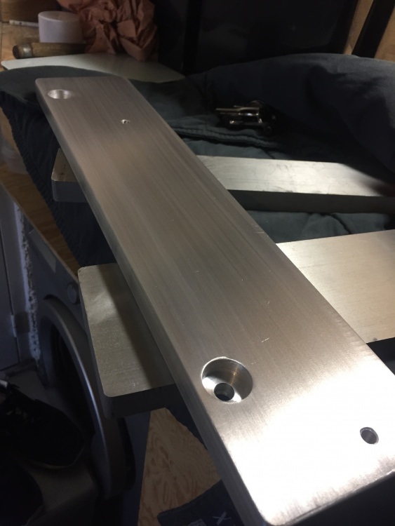

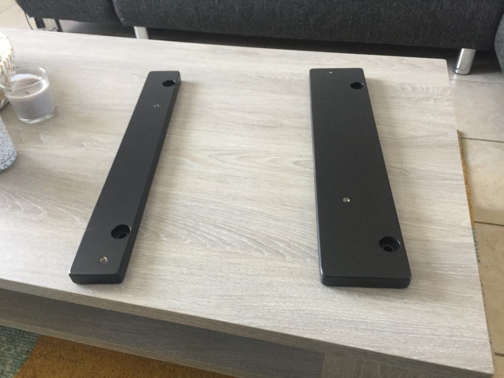

Si besoin j'ai des platines en alu pré découpée au jet d'eau avec les entraves de sièges oem , reste plus qu'a percer taraudera les entraxes des glissières recaro
(je précises que pour le moment elle sont brut , non poli brossé comme sur la photo )
Merci @geoffrey1993 mais j'ai acheté des platines Planted. ;)

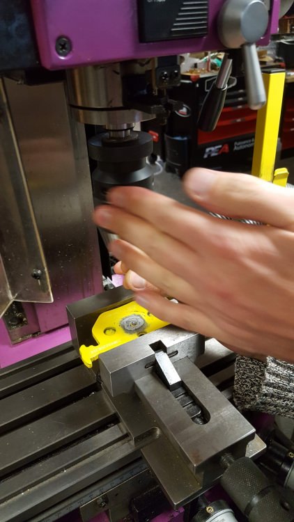

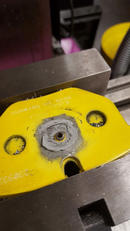

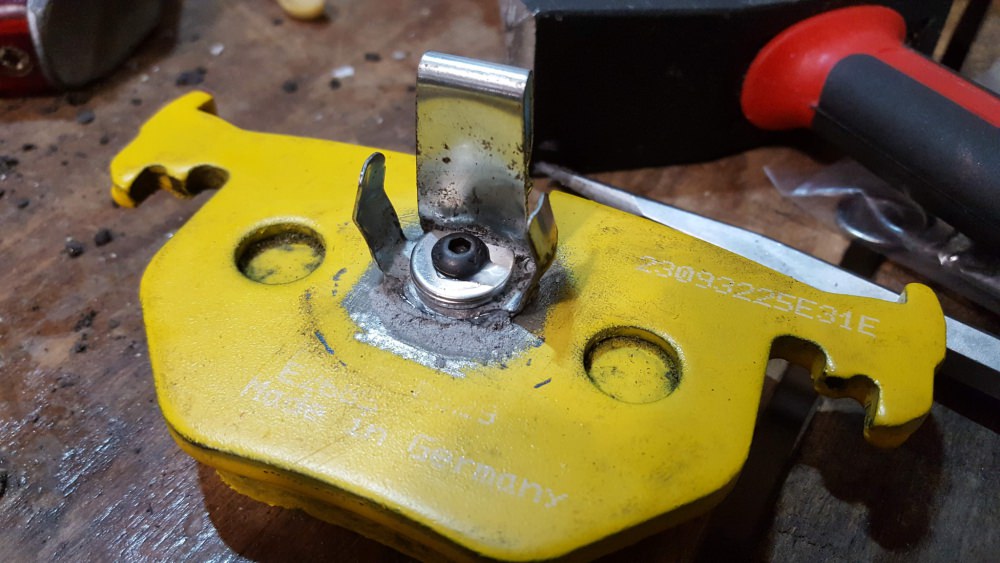

Sinon petite mise à jour des frein arrière de la grand mère ce weekend !
Mes plaquettes Pagid RS29 ne ferons plus gling-gling dans leurs étriers en roulant !
Après moultes essais de colles haute températures et mastic différents, j'ai enfin trouvé un moyen de fixer comme il se doit les agrafes présentes sur les plaquettes d'origine.
J'ai fini par percer et tarauder en M4 la plaquette en passant par le téton pour avoir plus de matière. 2/3 rondelles, de la colle pour empêcher que la vis ne se fasse la malle et le tour est joué ! :)

C'est quoi le soucis avec les plaquettes arrières ? Elles ne sont pas exactement aux bonnes dimensions et elles bougent dans leur support ?
D'ailleurs ces pagid tu en penses quoi ? Il y a un très gros plus par rapport à des plaquettes oem en terme d'endurance ?
il y a 28 minutes, aramis a dit :
Ca éponge l'huile et/ou le LDR s'il y a une fuite et dès que tu tires bien fort ça prend feu.
Sur mes autos il y en aura jamais, il vaut mieux prevenir.
si tu le dis , mais à vous lire on dirait que vos M pissent l'huile de partout :-)  :-) .
Bref , chacun y verra son avantage ou inconvenient , pour ma part je n'ai jamais eu d'ennui avec ce type d'amelioration du rendement de l'echappement , y compris sur moteur turbo...
il y a 24 minutes, Pierrick2308 a dit :
la plaquette interieur n'a pas de clip de maintien pour rester bien plaquée au piston de l'etrier d'origine , et les ergots de maintien de la plaquette sont plus petit (pour la dilatation en usage severe) , du coup a froid elles vibrent dans l'etrier.
en produisant un claquement continu des plus désagréable.
voila, j'en avais sur des etriers CSL ,c'etait horrible ,je les ai gardé 2 semaines.
Merci pour les explications, je connaissais pas ce problème !
C'est spécifique aux pagid, où il y a d'autres marques qui ont ce soucis ?

Super modifications, j'ai également fait les même comme Naka (Eventuri et CS) donc je ne peux que valider :nickel3: !!
Pour le poids des Recaro, c'est 15kg le siège seul avec 6kg de platines Planted (je les ai aussi) + rails Recaro donc 21 kg (presque 22 avec la boulonnerie et prétensionneurs de ceinture).
Ça fait 6/7 kg de gagné par siège, c'est pas extraordinaire mais mieux que rien, il y a bien plus a gagner avec des Pole Po + platines usinés comme fait Geoffrey
mais les avantages, maintien, look, accès aux places arrières font qu'ils valent quand même le coup !!

Merci, je me suis inspiré de toi pour les platines. ?
Ah oui, bien légères tes platines maison ! ?
