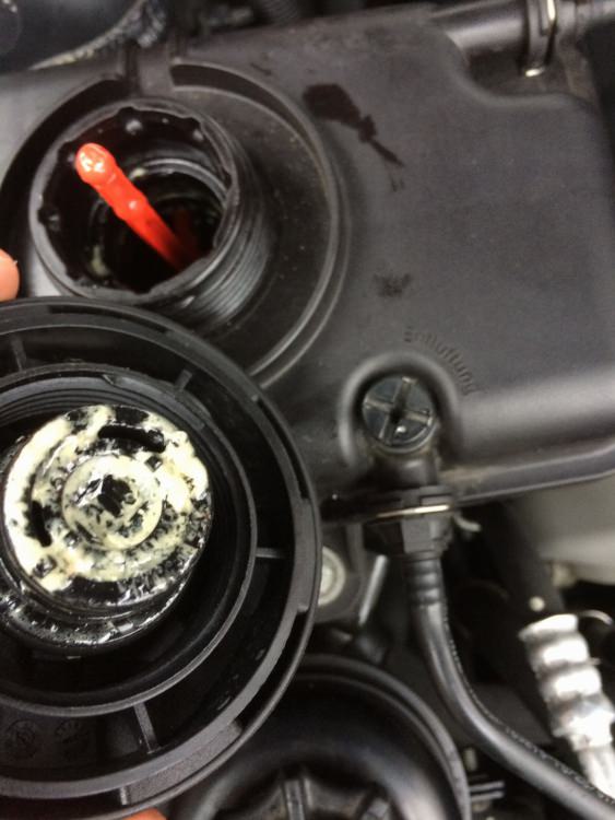

comment_887538

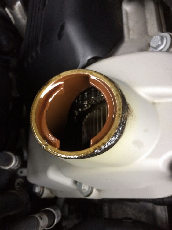

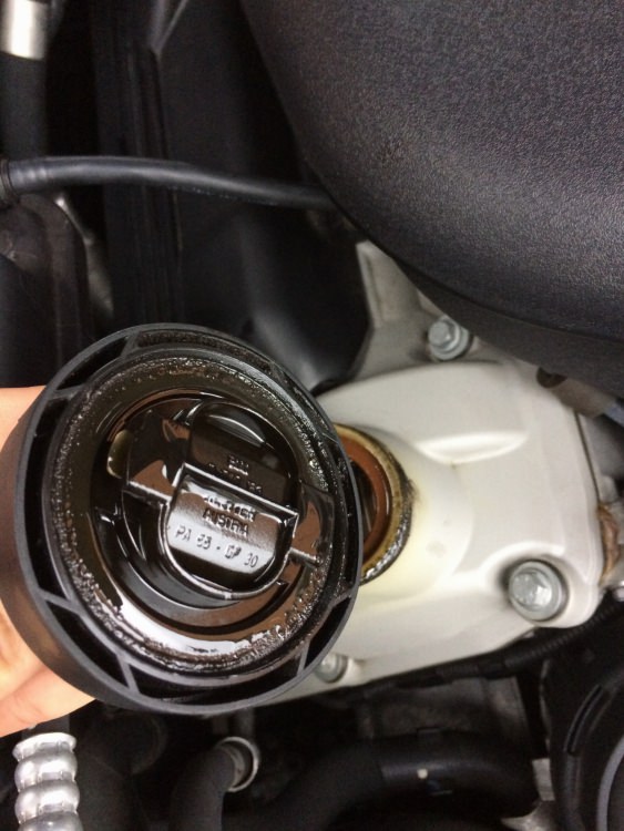

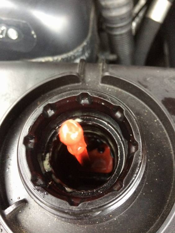

Salut les gars,
desole pour le retard des photos.
Liquide de refroidissement
Huile moteur
comment_887549
Vidangée récemment, étant donné le changement des coussinets.
Le liquide de refroidissement n'a pas été vidangé, depuis ? Incapable de le dire. Peut être jamais
comment_887559
Quand cest un joint de culasse qui est naze c'est sur le'bouchon d huile qui devrait y avoir de la mayonnaise et non pas sur celui du liquide de refroidissement.
Par contre quand c'est sur le bouchon de liquide de refroidissement ca peut etre un joint spy du bas moteur , ce qui peut correspondre peut etre a un mauvais remontage lors du changement des coussinets.
Apres je dis ca je ne suis pas un pro mais pour avoir eu des cas similaires sur des motos cela me fais penser  a ca .
