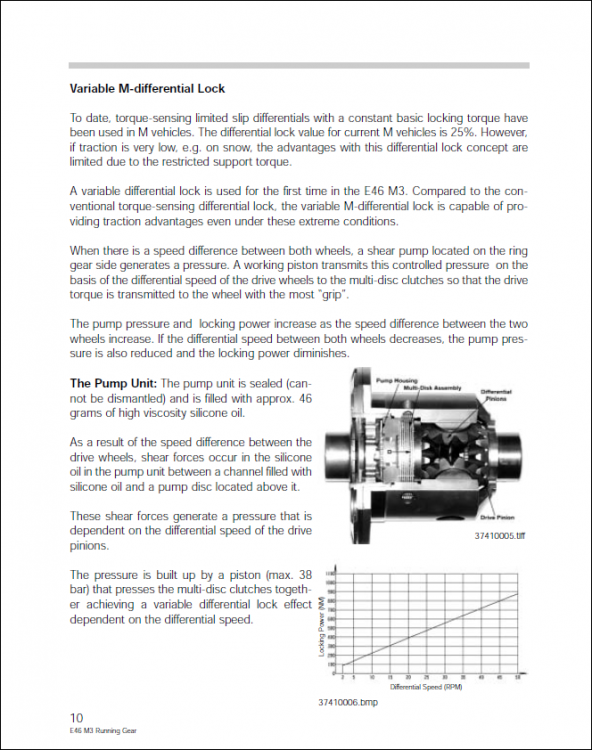

il y a 41 minutes, Turboman a dit :
Celui de la M3 E46, c'est pas un 0-100% autobloquant et celui de E36 un 25-100% ?
Pour la E46 effectivement d’après les docs c'est bien un 0-100%.
Par contre je pensais le contraire pour E36: x-25%.
Pour moi x dépend de la précharge du système. Le 25 dépends des pentes sur le boitier et représente le tarage max.
il y a 45 minutes, Turboman a dit :
Si mes souvenirs sont bons sur le fonctionnement d'un autobloquant, c'est le couple appliqué dans le pont qui "écarte" les engrenages coniques par construction. Cela comprime les disques de friction et ça bloque le pont.
Sur E46 le fonctionnement est completement différends des ZF du E36.
En faite il s'agit ni plus, ni moins d'un visco.
Un peu de lecture :)

Le pont de gauche (en haut sur la photo) ressemble très fortement au Visco GKN de la e92.
On va essayé de faire encore plus simple:
- sur M3 E30 et E36, c’est des différentiels à glissement limite (ZF) qui se verrouillent avec la différence de couple entre les 2roues motrices.
- sur M3 E46 et e92, ce sont des visco coupleurs (marqué GKN caca) qui se verrouillent avec là différence de vitesse entre les 2 roues motrices et non le couple comme sur un glissement limité.
 - sur la M3 M4, c’est un différentiel à pilotage électronique, dans le même principe qu’un visco mis à part que celui ci n’est pas bloqué par un fluide, mais par un moteur électrique.

il y a 33 minutes, lien-mi a dit :
En fait il s'agit ni plus, ni moins d'un visco.
Pourquoi ni plus ni moins car ce sont des visco coupleurs?
E46: GKN visco lok
e92: GKN visco drive
