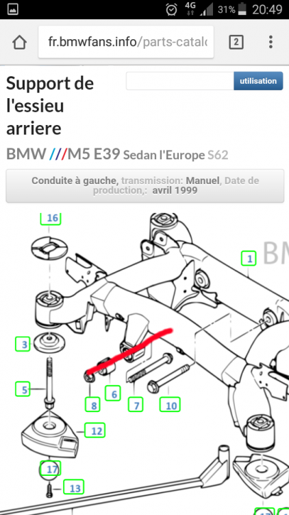

comment_889655
C'est la fixation qu'il y a sur l'essieu et qui tient le pont, au niveau de la pièce numéro 6 et 8.

Tout à fait jouable avec un très bon soudeur. .si les fissures sont uniquement sur les faces vues depuis le dessous de l auto,  il n y aura peut être pas besoin de déposer le berceau.... à  inspecter avec des petits miroirs ,  une très bonne lampe et un bon nettoyage pour traquer les fissures.
As tu des photos pour voir où  sont localisées les fissures?  Ou bien peut tu entourer les endroits fissurés  sur le schema de l etk que tu as posté ?
comment_889807
Il n'y a pas de fissure, ça a carrément cédé !
Resultat, le pont et arbre tombé sur le pot d'échappement au niveau du Y.
Donc ça fait un peu de bruit quand même.
