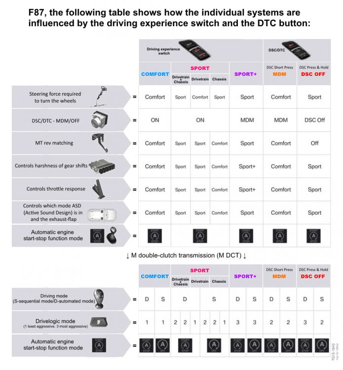

http://f87.bimmerpost.com/forums/showthread.php?t=1385679
Erreur de ma part sur la direction, mais pour le reste j'ai raison. Il y a aussi le drivelogic qui baisse d'un cran en DSC off pour ceux qui ont la boîte DKG.
Et sur circuit moi je vais plus vite en Sport+ qu'en DSC off.
On parle de M2 ici pas de M4 et encore moins de M4 GTS.

la reponse a la pedale c'est vrai ca fait chier.... en DSC off
mais le volant:
c'est la même chose.
Et ce que dit totoshe_The Doctor  c'est que du moment que tu mets du volant en acceleration ou au freinage d'ailleurs avec L'ESD pas OFF, sport + dans l'exemple, bhein y'a des actions même avant que ca clignote en mode arbre de Noël. je pense comprendre que l'acceleration correcte lors du debraquage en sortie de courbe dont on parle ici, et de ce fait moins efficace
Si certains pilotes vont plus vite avec un ESP(pas d'un TCS modulable (independant de L'esp) de grande qualité comme sur certaine supercars ou autres) que sans c'est qu'il est temps de ce poser des questions sur son pilotage et encore prendre des cours par exemple....
Mon point de vue c'est que le circuit c'est sans aides, en plus des raisons déjà evoqués(freins.. etc.); ne serais ce que la satisfaction personnelle d'avoir fait sont temps tout seul comme un grand(rapide ou lent).. en se forcant a ne pas "sur conduire", apres ca n'engage que moi.

Donc en gros, en mode DSC Off, la M2 est en mode Sport sans ESP.
Intéressant ça, moi qui l'a trouve trop brutale en Sport + au niveau de la boite et de l'accel.
moi qui roule manu c'est juste la pedale.. et le bonheur de de faire mon talon pointe comme un grand garcon :paf:
Sur les M2 et M4, le niveau 3 de la boite est trop brutale, ça déstabilise trop la voiture quand on est en appui sur circuit.
J'ai trouver les M2 et M plus exploitable avec la boite en mode 2.
