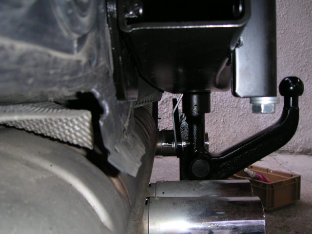

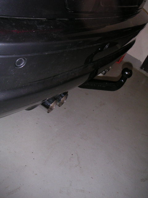

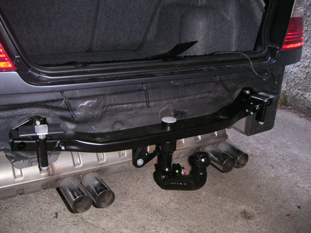

Tout ceux qui ont souhaiter en monter un on entendu ça:
“non ce n’est pas possible de monter un attelage sur une M3 E46”.
Et ben si!, la preuve en image,

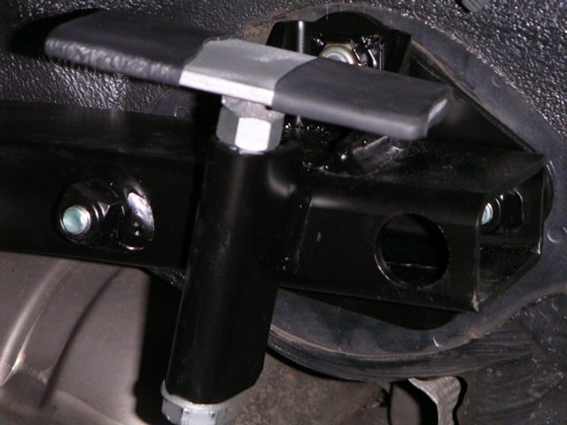

sur cette photo il manque un gros silent-bloc de diametre 45mm env. qui sert de butée au pare-choc, qui est fixé dans ler gros trou qui se trouve à droite

la prise est dans le coffre, et le cable électrique est fixé a un anneau lui-même vissé sur le longeronnet de la caisse, histoire de ne pas arraché le faisceau électrique de la voiture si on tire sur le fil accidentelement.

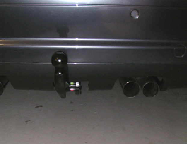

C'est dommage qu'il faille découper le pare-choc, sinon c'est bien étudié. :wink:

Moi ce qui me gène, c'est qu'il y a la découpe du pare-choc arrière, car à la revente tu es obligé de te payer un nouveau pare-choc, ou alors il faut un bol monstrueux pour tomber sur un acheteur qui souhaite acheter une ///M3 avec un attelage.
