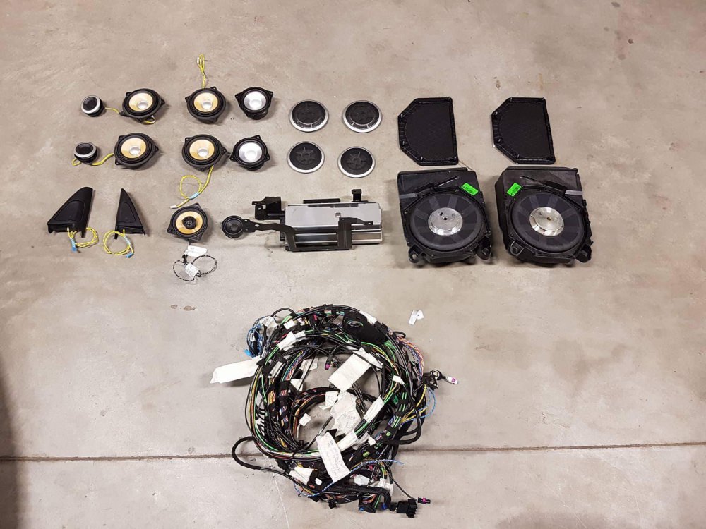

Bonsoir à tous, quelqu'un peut il m'indiquer si il est possible et facile de remplacer le système d'origine par le High End ?
Je peux récupérer un système complet + câblage et j'aimerais le monter à la place du système de base.
Merci pour votre aide

Si tu as tous les composants et les faisceaux rien de compliqué en soit si ce n’est du temps pour le faire...
par contre suivant le système il te faudra coder l'autoradio
comment_892104
Si tu n'as pas d'HK ou HIFI DSP, faut modifier la boucle MOST en fibre optique pour y inclure l'ampli high end individual et pour recréer la boucle MOST informatiquement il te faut un ICOM vu que le diag de cette boucle se fait en direct et non pas par la prise OBD.
Sinon si tu as tout les composants + faisceau c'est un gros avantage, un petit codage du CIC sera nécessaire avec NCS expert pour avoir toute les fonctions actives.

Sur les E9x on a 4 niveaux:
  1. Stéréo (100W): 6HP sans ampli
  2. Hifi (180W):  10 HP petit ampli sans MOST
  3. Hifi DSP (logic7)/ Harman kardon sur phase 2 (420W): 13HP grand ampli MOST
  4. High end Indivudal (825W): 16HP (physiquement 13 dont 3 coxiaux) Ampli spécifique MOST avec système de spatialisation DIRAC

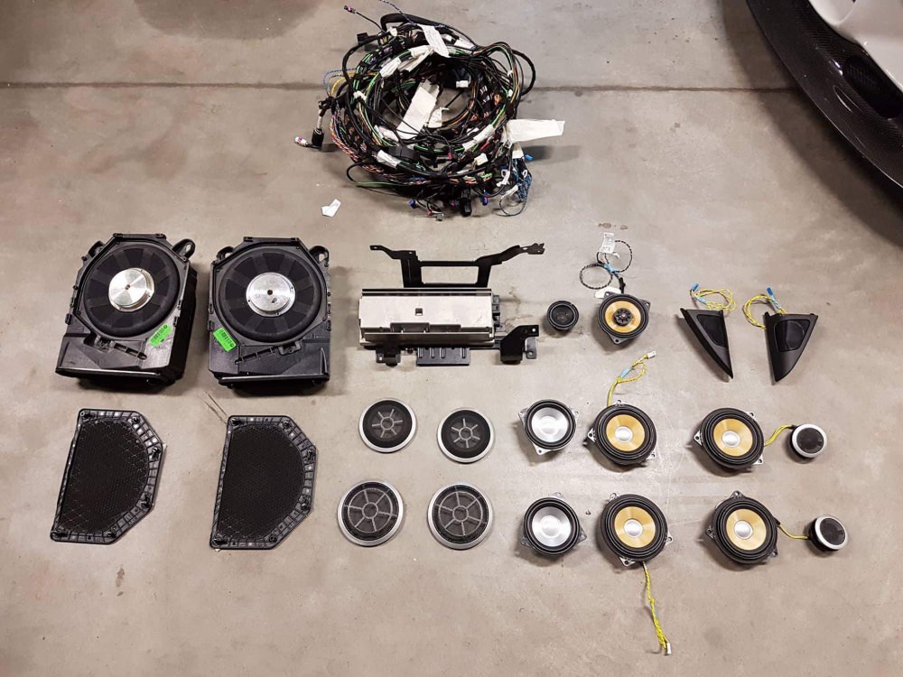

Merci beaucoup pour ces infos trés précise, j'ai le faisceau également j'ai tout récupéré sur une M3 que sont propriétaire prépare pour le circuit.
Au niveau du poste peux tu me dire si il me faut le sien aussi ?

Donc aucun intérêt de changer la "radio"
999CC7DA-7AE1-470A-B530-FEEC28D86A37.thumb.jpeg.f100e8076721a6fbe0b681d758114822.jpeg.fd1aac90353d63667f316d30442191da.jpeg
Par contre les HP entourés en rouge ne sont pas du High end, il il te manque 2 bleus supplémentaires. Et je ne les ai pas vu sur les photos, mais as-tu les filtres de fréquences pour les HPs de portes?
A quoi ressemble ces filtres de fréquences  ?
