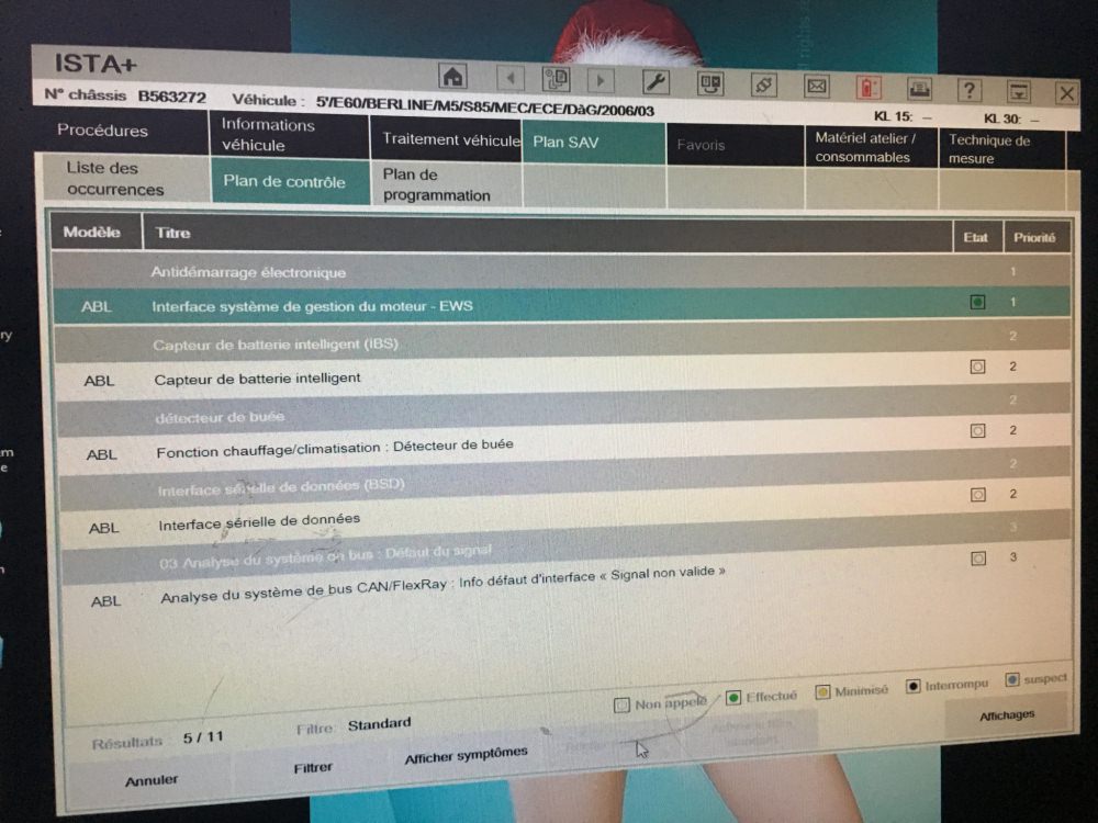

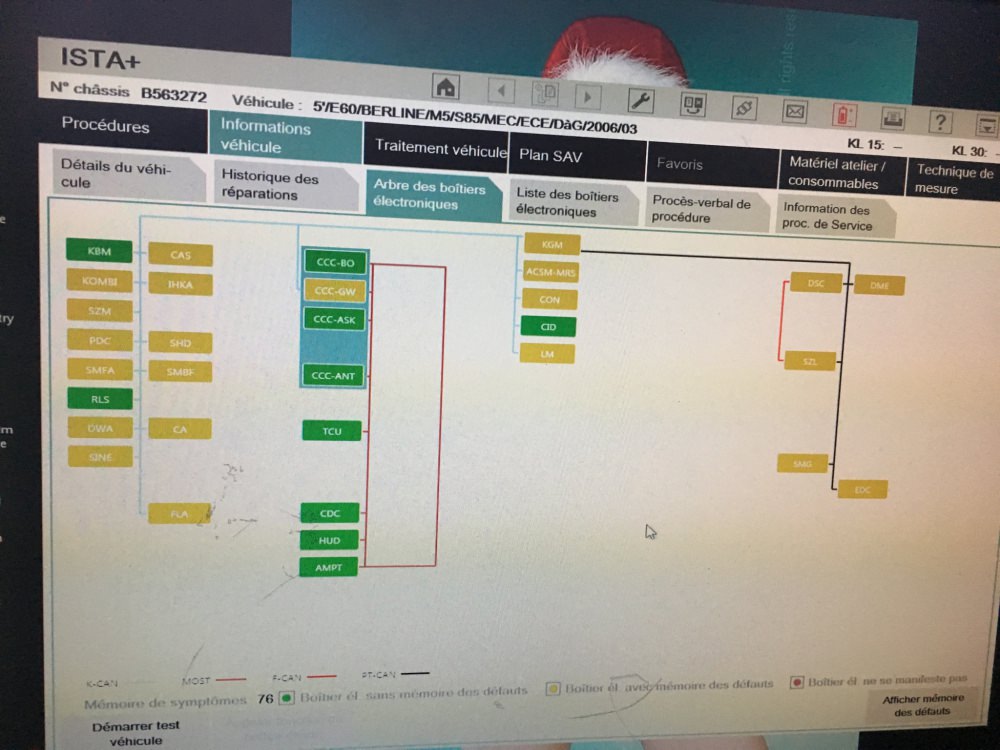

ci joint
Mais ca ce n’est pas la lecture des defauts suite a ton effacement, tu es la en mode de test?? , je comprends pas trop ta manip la.
Il y a 18 heures, FRANCK56000 a dit :
Aujourd'hui j'ai changé la batterie .
Ensuite j ai fait une lecture défaut .
Alors la une bonne cinquantaine de défauts :
Tu as effacé les adaptations suite au changement de batterie? Tu l’a ensuite enregistrée?
