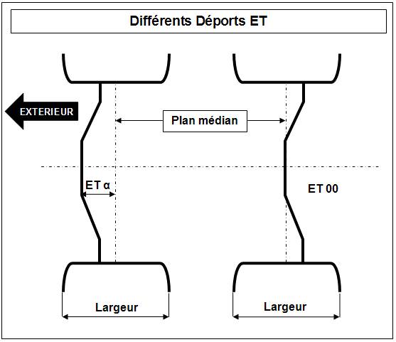

"ET" n'est pas une référence, mais une indication qui permet de connaître le déport d'une jante par rapport à son plan de fixation.
Pour être plus précis, le déport est la distance entre la face d'appui de la roue et un axe (fictif) qui séparerait la jante en deux. Plus le déport est faible plus la jante ressort et inversement.
Un ET20 fera que la jante ressortira plus qu'un ET40.
Si tu as mis un ET41 à la place d'un ET40, il n'y a pas de problème, c'est très proche de l'origine, donc tout va bien.
C'est une indication indispensable lorsque l'on change ses jantes, pour ne pas avoir de mauvaises surprises lors de la pose des nouvelles jantes. Si l'on ne prend pas compte de cette indication, il se peut alors que les jantes touchent les ailes, donc "inmontables". Si vous vous adressez à des professionnels de ce domaine, ces pros prendront en compte cette indiaction pour éviter à devoir renvoyer les jantes à son fournisseur ce qui ne serait pas très bon en terme d'image et de relationnel avec ses fournisseurs.

comment_72578
:mad: Bonjour ,
Posons ce qui nous faut:
1 pouce = 25,4 mm
ET 41 cela se traduit par un déport positif de 41 mm du moyeu du voile par rapport au plan médian de la jante... ce qui veut dire qu'une jante avec un ET00 aura donc le moyeu du voile confondu avec le plan median de la jante.
A largeur égale ta jante serais déporté de 41 mm vers l'extérieur.
Dans ton cas,
Jante de 7.5' soit 190.5mm
ET 41 soit 40 mm
Distance de la portée du moyeu au bord de jante extérieur
->(190.5/2) - 41 = 54.25 mm
Distance de la portée du moyeu au bord de jante intérieur
->(190.5/2) + 41 = 136.25 mm
Jantes de 9' soit 228.6 mm
ET 20 soit 20 mm
->(228.6/2) - 20 = 94.3 mm
->(228.6/2) + 20 = 134.3 mm
Variation du dépassement extérieur
94.3 - 54.25 = 40.05 mm ;-) pas sur que cela passe dans les ailes
134.3 - 136.25 = - 1.95 mm, tu auras un peu plus de marge à l'intérieur qu'avec la jantes d'origine
