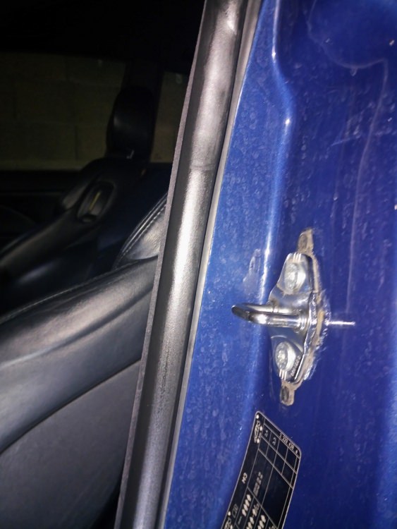

Je vais répondre à ma question.... B)
j'ai résolu le souci !!! avec le temps la butée de réglage bouge plus de 15 ans et le nombre de fois que la porte se ferme...
Ça n'a jamais été parfait depuis acquisition de la M elle a toujours un peu du mal à fermer et cela expliquerait la déchirure de mon joint d'origine et depuis le remplacement du joint de porte c'était beaucoup plus dur les alignements n'était pas non plus parfait         ( ''l'oeil du carrossier'' :perenoel:...)  comparer au côté passager mais je m'étais jamais trop préoccupé j'ai donc bien nettoyé la serrure à l'aide du  WD40 et j'ai réglé la butée de porte le résultat et sans appel la porte se ferme à un doigt comme du côté passager et les aliments sont identiques à l'autre côté

Salut,
Quand tu dis "réglé la butée de porte", tu as fait quoi par rapport à la photo ?
Tu as desserré les 2 écrous, modifié la hauteur puis resserré ?
Merci.

Oui les deux vis tors qui permettent une fois desserrer de bouger la butée de haute en bas et de gauche à droite je te conseille avant de toucher de regarder si ta porte déjà se ferme bien fenêtre fermée et si les ajustements sont corrects
si c'est  2 critères te semble bon le souci de la poignée dure et porte se ferme mal viendrait autre part

Le 18/01/2018 à 21:00, lotus a dit :
Merci pour l'info :nickel6:
Effectivement, j'ai la vitre qui n'est pas bien collée au joint et cela génère un bruit de vent quand je roule ...
Je vais essayer de régler cela ce weekend ...enfin, si la météo me permet de travailler sur la voiture !
Il y a une astuce ou une façon de procéder selon comment on bouge la butée (genre "remonter la butée" = "recoller le haut de la porte") ?

Effectivement si ta vite ne colle pas au joint ça peut venir de la regarder au niveau de l ajustement de ta porte à l'ail l'arrière si ta porte ressort un petit peu plus pas de doute.......
après la méthode et dans un premier temps regarde du côté où ça se ferme bien la butée à quel niveau se trouve au niveau de la gâche pour la hauteur après pour la profondeur c'est vraiment il faut aller doucement tu dessers et tu y vas mm par mm et tu sers es-tu test et tu recommences l'opération si besoin il faut du temps et de la patience

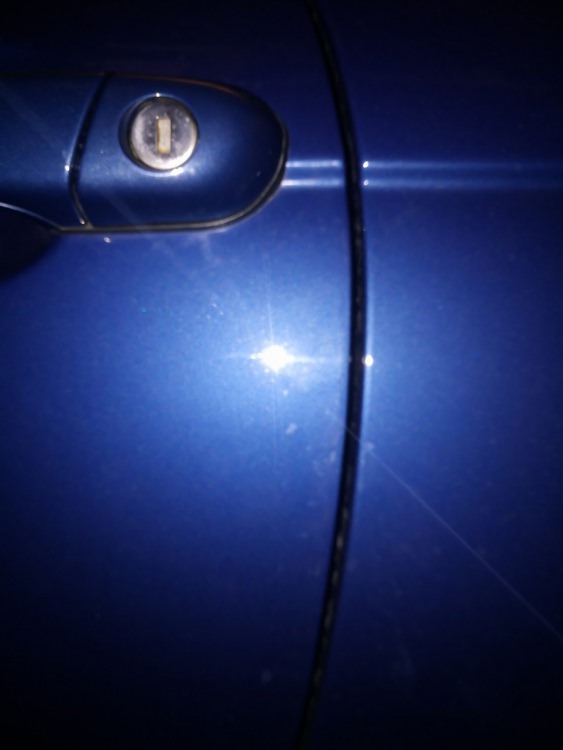

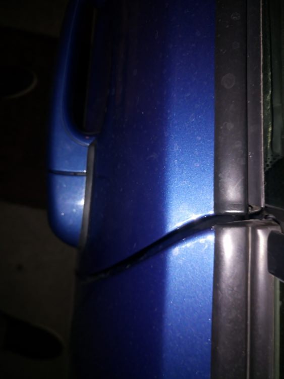

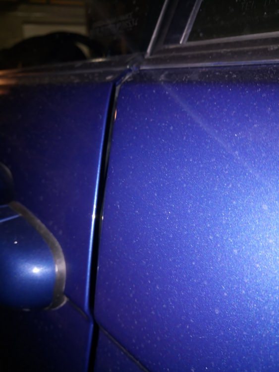

voici quelques photos pour comprendre ce que signifie """avoir des bons ajustements""" ....
les arrête la profondeur se suive entre la porte et l'aile
