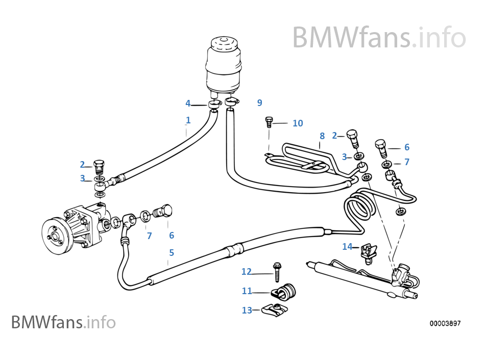

salut a tous
le joint 3 n'a pas l'air d'être vendu
ou je pourrais en trouver ?

rondelle cuivre classique dans le premier magasin de bricolage....:oui:

Je ne sais pas si tu trouveras en gsb
(Enfin pas ceux vers chez moi)
Plutôt en quincaillerie pro ou chez un hydraulicien.

je suis étonner qu'il ne soit plus fait par bmw car je l'ai commandé il y a pas si longtemps pour la GT
ref 32 41 1 093 597
mais sinon oui c'est un joint classique en métal.

astuce ...
quand tu ne trouve pas pour ton coupé E36 , tu tentes avec un cab ou une berline ...
ça marche pas ?
pas grave , il reste les Z ...
et hop :
http://fr.bmwfans.info/parts-catalog/Z3-Roadster/Europe/Z3_M3.2-S50/L-N/feb1998/browse/steering/hydro_steering_oil_pipes/
en aide :
des VIN basiques
E36 3.0 coupé = JC35xxx
E36 3.2 coupé = EW36xxx   phase 2 = EW39xxx
E36 3.2 cabrio = EX45xxx
E36 berline 3.2 = EX731xx
Z3M roadster S50B32 = LD22xxx
Z3M coupé S50b32 = LD56xxx

effectivement avec l'astuce de Maitre asc3....c'est bien cette ref dans la rubrique berline
