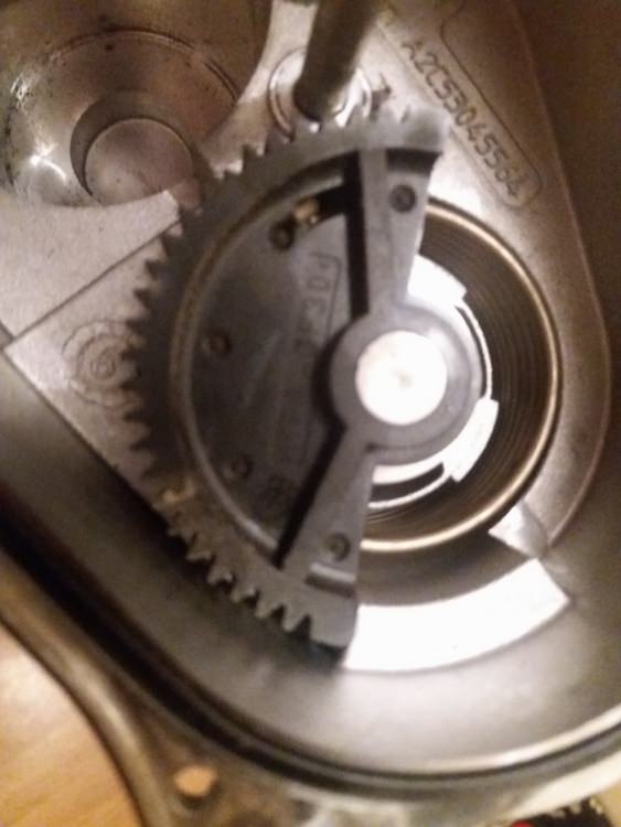

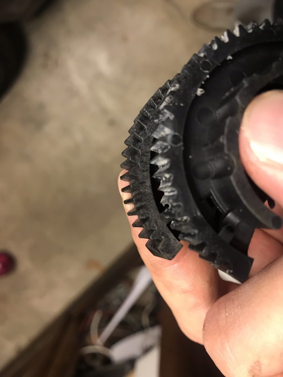

Bonjour sur ma m5 j ai un soucis au niveau d'un actionneur de papillon . Diagnostic effectué avec Ista.
Je l'ai démonté et ouvert pour voir l' état des petite roues en plastiques .
Il y a surtout une dent d abîmée sur la noir ou il y a le ressort derriere
Ci joint la photo
Pourriez vous me dire ce que vous en pensez ?
Et comment je peut être dur que la partie électronique est bonne ?
Et dernière petite question ou je peut commander un kit réparation ?
Merci

Salut,
le code defauts Ista te dis si c’est mécanique ou électronique. Tu as gardé la photo de ton diag? Tu dois avoir un code defauts actuateur soit en P1 ou en 2B et ca tu sais ou est ton pb. La le pignon est mort quoi qu’il en soit.
pour ta pignonerie EBAY. Ils font les kits de réparation

Bonjour je viens de repasser le diagnostic sur ma voiture .
en defaut au niveau du boitier papillon en défaut j ai 002B15 ...
Je voit Bien qu il s ouvre et après s arrête
donc si j ai bien compris 2B c est un soucis mécanique ? Comme les pignons par exemple ?

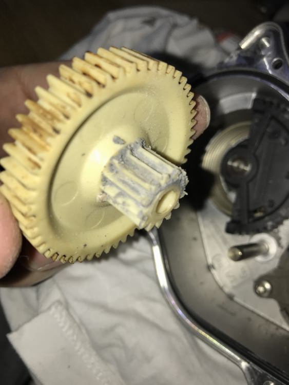

Bonjour,
code panne P102D un démarrage sur 3, voyant moteur allumé, esp et dsc en panne , moteur bridé a 4000t/min,
dépose des actuateurs de papillon et ouverture afin de voir l’état des pignons
Pignons bien usés et jeu important,
commande d’un kit pignons en angleterre sur : http://www.rebuild.org.uk/
kit reçu rapidement,
remise en place de tout ça prochainement

+ 1 pour les lit de chez rebuild. Attention au kit de mauvaise qualité sur ebay notamment ceux avec pignons en bronze qui peuvent paraître de bonne qualité....

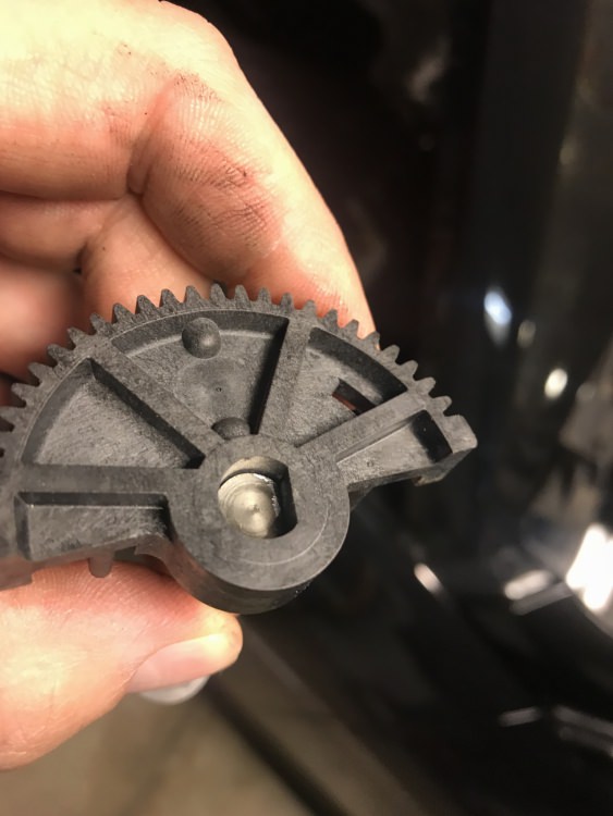

Bonjour ,
Suite à mon Défaut moteur 2b15 , j ai remplacer les pignons de l'actuacteur .
Le pignon noir était bien usée sur deux dents.
Je remonte et fait un effacement défaut , et un test de l actuacteur avec ista .
Et sa me marque petit saut : pas ok
Donc la je pense que du coup c est la partie électronique car elle bride direct à 4500tr/min ?

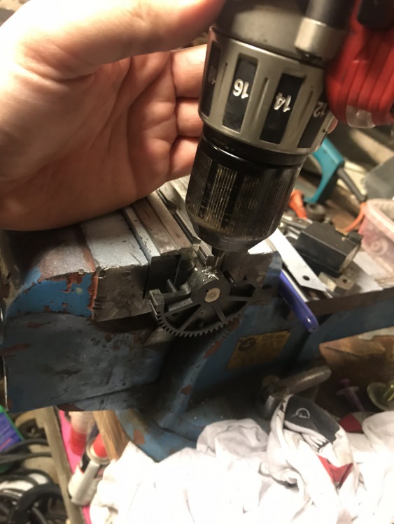

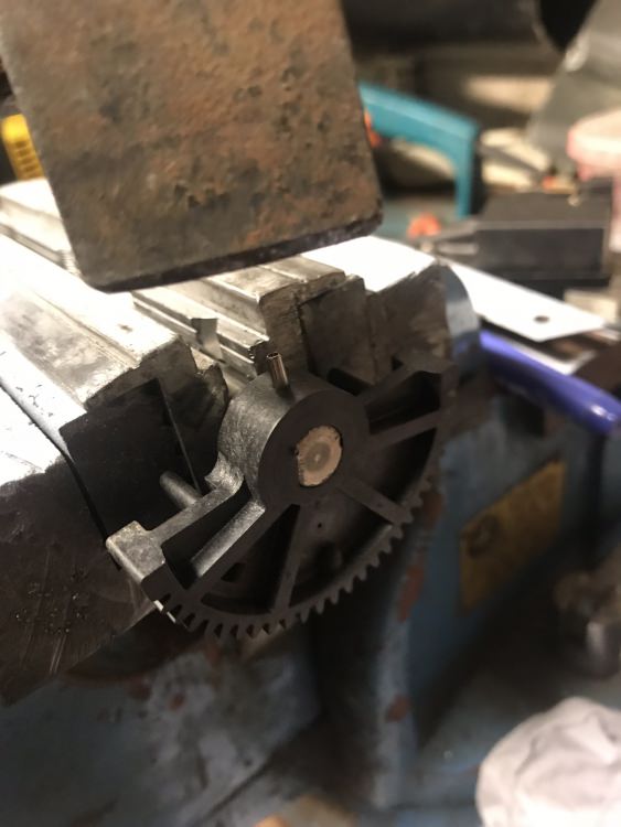

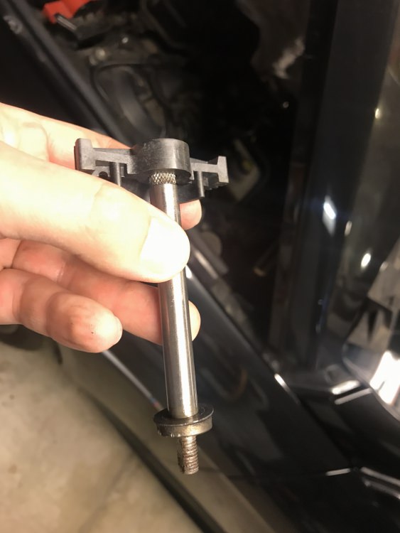

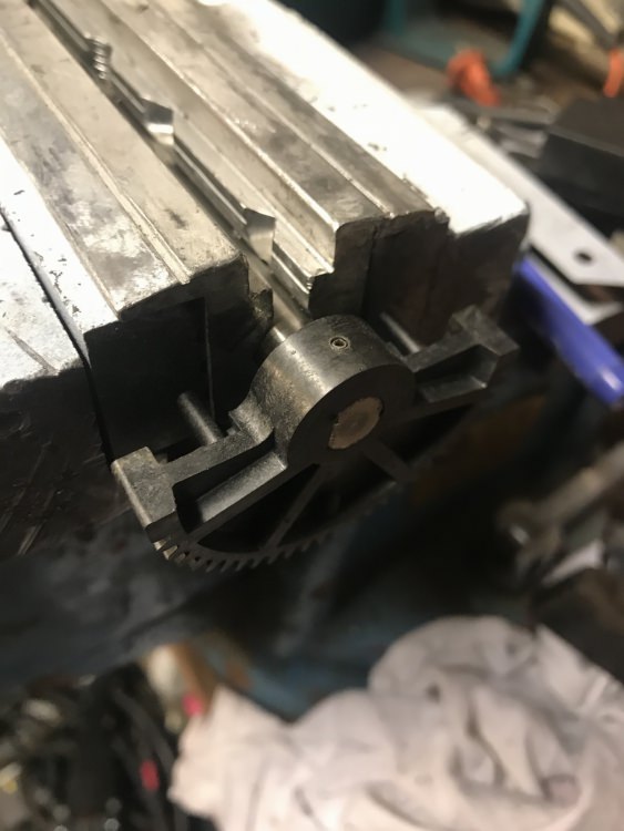

même résultat que toi, j’ai tout remplacé et remonté mais en erreur au démarrage et bridé a 4500t/min.
j’ai commandé les mosfets avec les pignons, je pense devoir être obligé de les remplacer.
quelque photos du remplacement des pignons:
