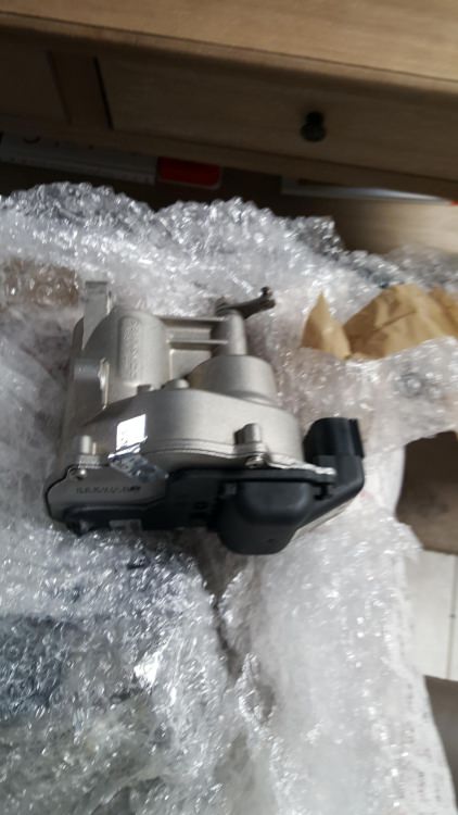

bonjour a tous,
après le remplacement des pignons le problème était toujours présent, j’ai donc tenté de remplacer les mofsets qui m’avait était fourni avec les pignons.
 le problème est qu’il y a comme une résine qui est coulé sur tout les composants, je n’ai donc pas réussi à dessouder les mofsets sans abîmer le circuit imprimé.

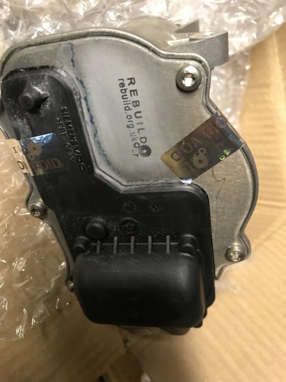

je me suis rendu chez mon concessionnaire BMW pour acheter deux actuateur, mais le prix est de 952e pièce
j’ai donc décidé de les envoyé en angleterre chez: http://www.rebuild.org.uk/fr/ pour une réparation garantie a vie,
j’ai payé 564e pour les deux actuateurs et l’envoi m’a coûté 31e,
le problème est enfin résolu
donc, quand le défaut apparaît, il est trop tard pour remplacer uniquement les pignons
j'espère que cela pourra vous aider

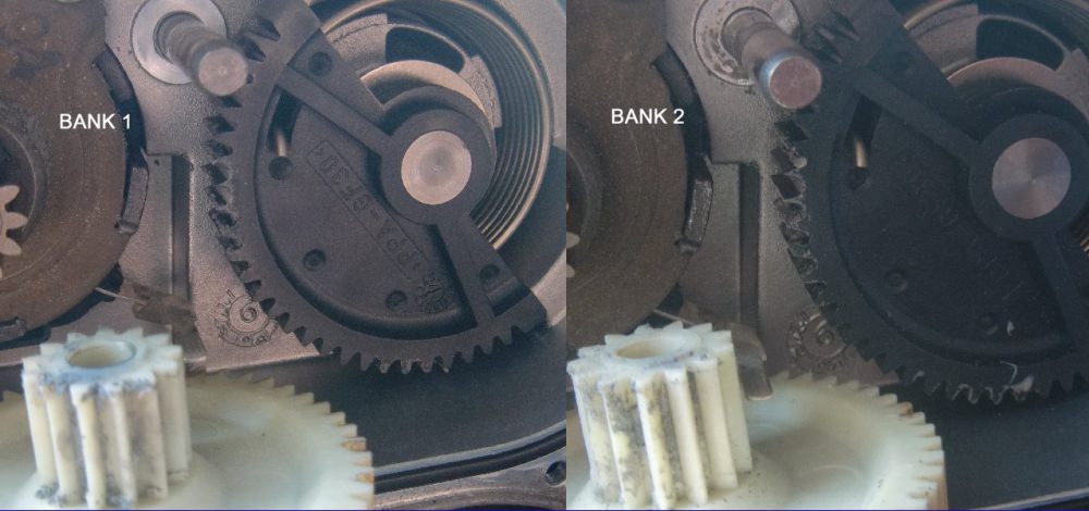

J'ai déposé mes actuateurs hier pour voir l'état de la pignonerie à 105000 km et 10 ans. Ben c'est comme tout le monde, c'est usé. Ca part ce matin chez rebuild, retour la semaine prochaine. En ce qui me concerne, pas d'alarme encore, mais vu les pignons ce n'était qu'en sursis.

Pour info, l'état des pignons à 105000 km. Pas d'alarme...encore.
Partis Vendredi pour se faire refaire une vie chez rebuild, reçus chez rebuild lundi après midi, retour à la maison mercredi après midi. Pas mal!

Un coup de graisse teflon en préventif (avant que l'usure soit constaté) devrait bien prolongé leur durer de vie.
