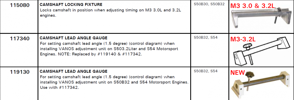

J'avais une question au pro du vanos sur l'outillage à utiliser pour le calage du double vanos sur S50B32
La question concerne le fameux pont et sa pige qui servent à piger les AAC d'admi et d'échappement à la repose et ensuite pour donner les 1.5° de décalage
Voilà dans le TIS il est fait référence à 2 outillages pour régler le calage Vanos
117340 et 119130 étant identique
En suivant le TIS il me faudrait donc le 115080 et le 117340 ou 119130
Ma question :
Ces 2 outillage on l'air strictement identique donc me faut-il les deux (115080 et (117340ou119130)) ou un seul de ces outillage est suffisant et lequel ?
Merci

Salut,
sans dire de bêtises le 115080 sert à vérifier le calage, tandis que le 11340 sert à l'ajuster.....

Salut moi perso pour la réfection de mon vanos et le changement des rondelles Belleville,  j'ai acheté le 119130 qui est parfait pour le calage des arbres à cames et de la distribution.

salut, effectivement tu te sert du  117340 pour faire la calage du moteur. et ensuite l'autre sert à faire le control (115080).
le plus indispensable étant celui qui sert à caler évidement.

Merci à tous pour vos réponses
J'ai trouvé un set complet avec les 2 outillages
je vais l'acheter
