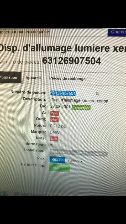

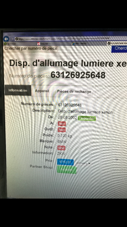

comment_895808
Bonsoir,
J'ai un peu de mal à trouver la pièce au détail.
parmi ces trois pièces, pourriez-vous me dire laquelle avez vous commandée ?
Merci d'avance.
Bonne soirée.

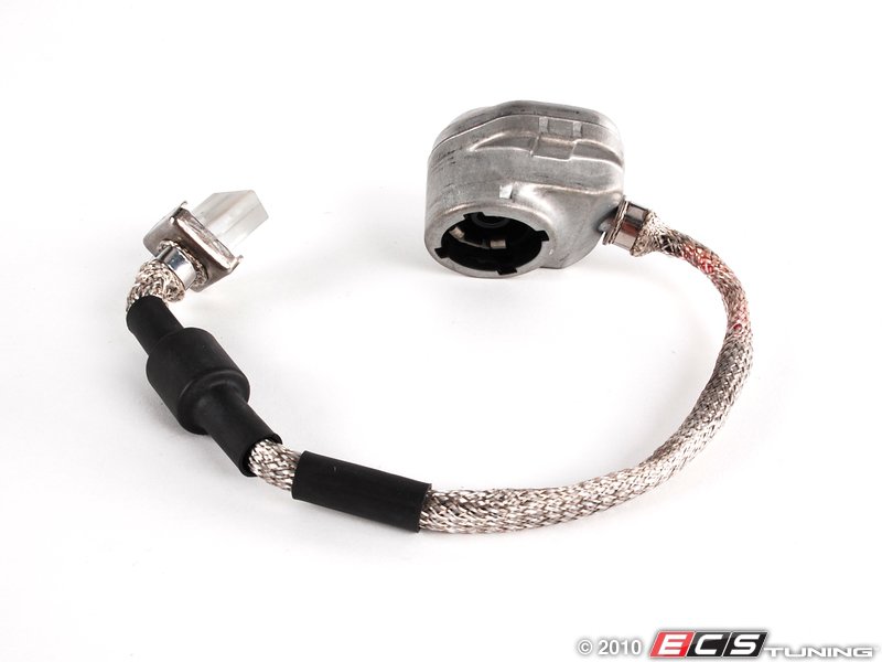

comment_895815
Ça dépend de quel connecteur tu as sur l'ampoule xénon, ainsi que de l'année de production de la M3:
Al (>09.2001):
lg_4021147c-8cc8-4120-b6ef-cfa30f5dfb95.
ZKW:
