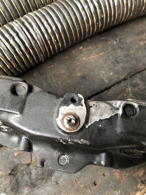

Sert a rien le frein filet…il se degrade a 180°, ca durera pas longtemps. En principe ta visserie c est des ecrous oblong autofreinés, serrage en etoile au couple ca suffit .
ps: l epaisseur c est corrigé dans la base 😉

comment_1095386
Tu as surement raison.
Il y en avait pas sur ceux que j'ai démonté et ils en parlent pas dans la feuille de notice chez D2.
Après chez AP (D2 est une copie made in Taiwan des AP), ils indiquent qu'il faut en mettre enfin ...si ma traduction est bonne !
download (apracing.com)
"Use Loctite 2700 or equivalent to secure caliper and bracket fixing bolts"
comment_1095387
C est l etrier sur la patte et la patte au moyeu dont ils parlent, la oui je valide.
 »utiiloser loctite2700 ou equivalent pour securiser les ecrous d etrier et de patte de fixation »

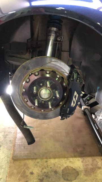

Premier roulage de l'année ce week-end :cool:
J'y suis allé très tranquillement histoire de remettre l'auto en condition avec une géo faite à la grosse et les freins neufs à roder !
Bon c'est dur ... on passe au ralenti la petit bosse sur mon parcours d'essais et habituel dernière le Golf National mais cela va le faire une fois sur piste ! Je n'en doute pas !

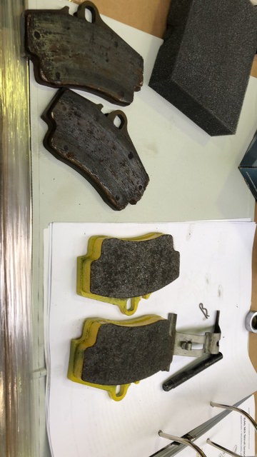

Sinon, je viens de me rendre compte que j'ai roulé pendant pas loin de 4 ans avec des disques avant monté à l'envers...Je les avais inservé quand je les avais fait resurfacé (soucis avec le kit de ventilation ) .
Mauvais sens
Bon sens ...
Un vrai mécanicien du dimanche :W

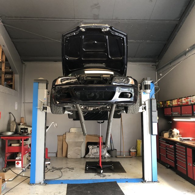

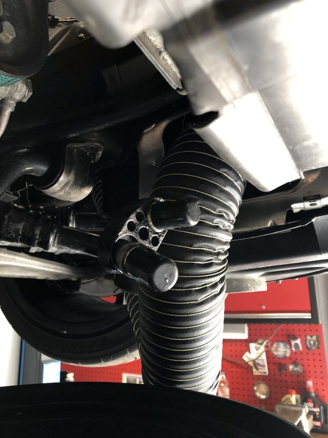

Dernier préparatif avant la sortie prévu à Magny-Cours dans 1 semaine.
Mise en place d'un "poigné éponge" ex John McEnroe :cool: autour du réservoir de liquide de DA pour aborber ses débordements habituels... A voir si cela tient dans le temps !
IMG_4063.thumb.JPG.57cda15d647eb86b9bb372cef4fbb910.JPG$

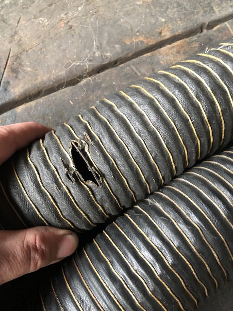

Remplacement des Boas de refroisidissement de freins qui avaient fait leur temps !
et des plaquettes arrières
et des durites de freins arrières (trop courtes et fuyardes ...)
Faut pas trop les serrer :rolleyes:
Heureusement j'ai pu retirer le raccord !

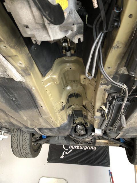

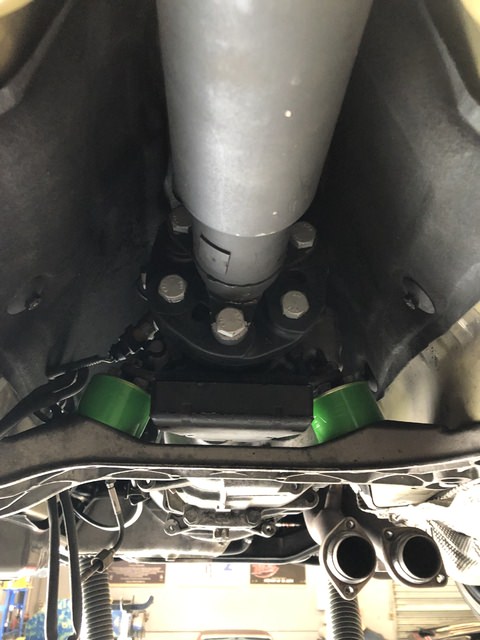

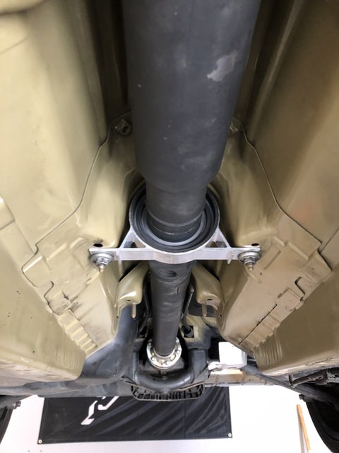

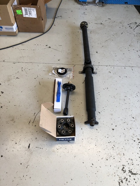

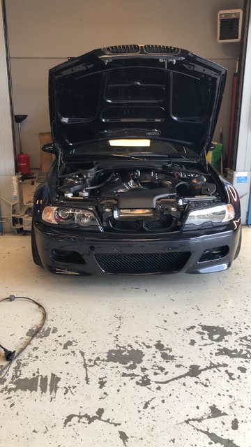

Bon l'auto est retourné à l'atelier pour finaliser les derniers petites travaux que je n'avais pas eu le temps de d'effectuer !

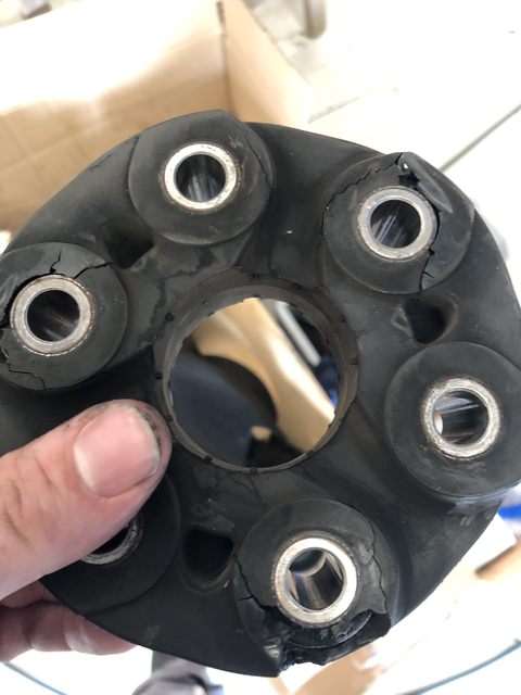

Au programme: flector / palier / commande de boite / support de boite
Le flector avait fait son temps !
Le palier était plus propre mais c'est l'occasion de le faire
Matos en préparation !

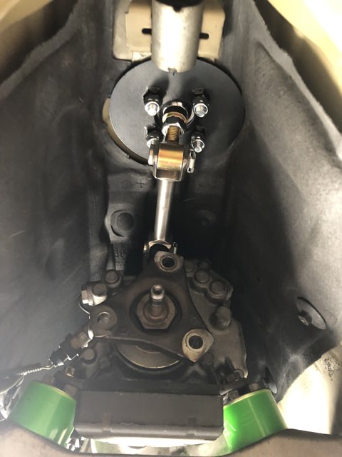

Bon après cela c'est compliqué...

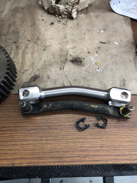

La fouchette UCC, top
Par contre le short Shift SCP...
C'est pas dans l'axe, pas de retour au neutre ...
Enfin un truc parfait pour niquer ses synchros voir casser son moteur en se trompant dans son passage de rapport. C'est reparti dans son carton et finira sur le bon coin !
Après, on a voulu remonter la commande de boite 'origine mais le silentblocs oval du support de commande de boite était pas en forme. J'en avais en renforcé en stock mais on a jamais pu le remonter sur le boite enfin enquiller l'axe.
On a arrêté de s'énerver à 18h..
Je vais repasser chez BMW pour recommander cela d'origine. Les pièces américaines ou chinoise C'est très souvent de la merde et cela n'est pas nouveau !

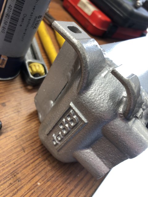

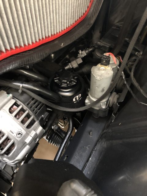

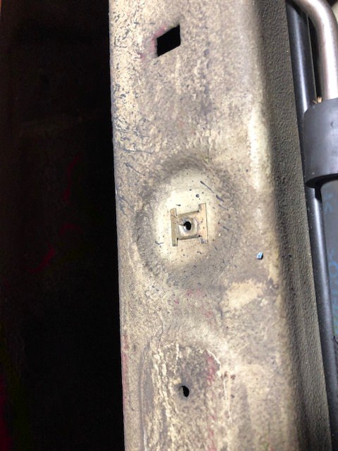

Petite question, je cherche la référence de l'insert à enquiler dans le châssis pour fixer une vis (support protection filtre à essence). J'ai pas trouvé dans ETK malgré mes recherches

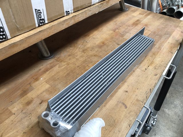

Sinon au chapitre des bonnes nouvelles, j'ai reçu cela par transporteur hier !
Echangeur d'huile gros volume de chez DO88 acheté via le Team Lupos !
comment_1098683
il y a 21 minutes, theplumber a dit :
t'as eu 100% raison, j'avais vu ces petits shifter pas trop cher, et je les avais eliminé au profit d'un modele avec gros ressort de rappel pour passer les rapport en mode "no brain" puisque le ressort te force, ou pas, à bien guider.
de 2 vers 3 = tu pousse sans reflechir
3 vers 4 ou 4 vers 3 = tu tires / pousse sans reflechir
5 vers 4 = tu tirs sans reflechir.
il ne reste que 4 à 5 , et 3 à 2 ou faut décomposer, mais comme c'est bénéfique de retarder les retrogradage c'est pas plus mal.  si tu vas vers un shifter de ce genre ( CAE pour pas citer, un même d'autres) , il est impératif par contre d'avoir un reglage de l'axe de ton point milieu pour etre aligné à mort (t'es pas sans savoir que la 2 est parfois conne).
les shifter VALE : oublie c'est en bielorussie ...
quant a l'OEM, si y'a un doute... pas de doute ! et c'est d'une super qualité.
merci pour le DO88, même si le délai était pourri ☺️

Je regrette pas le VALE, le ressort de rappel au neutre est efficace, merci pour tes conseils etc… @Nakamiki

J'ai cherché pour l'insert et ça m'a bien l'air d'être celui là : 07129904323
tu le sais déjà je pense mais marque bien l'arbre pour le ré acoupler de la même manière lors du changement de palier central. Et quand tu remonteras tout ça faudra pécontraindre légerement le palier (de 4 à 6 mm env.) C'est du moins ce que j'ai fait sans que ce soit indiqué dans le TIS. (mais bien présent dans une feuille regroupant tous les couples de serrages)
si éventuellement quelqu'un peut confirmer ce point...

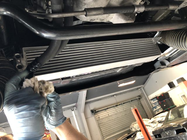

Suite et fin des travaux du mois de mai !
Bon bah la commande de boite... avec juste la fourchette UCC... et cela touche :rolleyes:
Bon il faut arrêter avec les pièces américaines.... c'est de la pièce tuning !
Bon, on a remis toutes les pièces d'usures en neuf en OEM "BMW" (silensblocs, bagues, flector, palier,  joint en bout d'arbre) en conservant juste les silentblocs de boite REVSFIT (pour le moment). Quand cela marche bien d'origine, il faut pas y toucher encore plus quand on fait que du track days 4 ou 5 fois par ans !
Sinon on aussi installé le radiateur d'huile DO88. Là cela se monte parfaitement sans soucis, là c'est de la belle pièce ! Cela vient de Suède, ce qui explique peut être aussi cela...
Avec même des petits bouchons pour bouchonner les canalisations le temps d'installer le radiateur
Une fois en place cela se voit pas !
