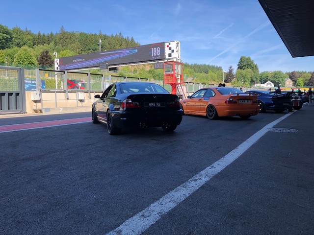

Voici venu le temps du petit compte rendu habituel suite à la sortie piste à Spa qui a eu lieu le 18 juillet dernier.
Nous avons encore passé une très belle journée sans aucun soucis sur l'auto et ceci par une très belle journée d'été. Cette sortie organisé par TLC (ex MLR) a été déplacé mi-juillet depuis l'année dernière et cela nous a permis pour le moment de passer au travers des traditionnels pluies ardennaises et c'est pas un mal !

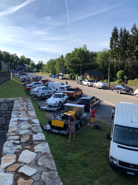

Sinon comme l'année dernière, on a dormi à l'hôtel de la Source qui est des plus agréables avec notamment sa terrasse côté "parking".

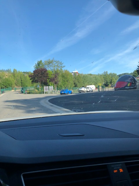

Le lendemain, on est passé par Blanchimond pour accéder facilement avec le plateau à la piste. Cela fait un beau détour mais l'acccès est bien plus facile (conseiller pour les plateaux !)

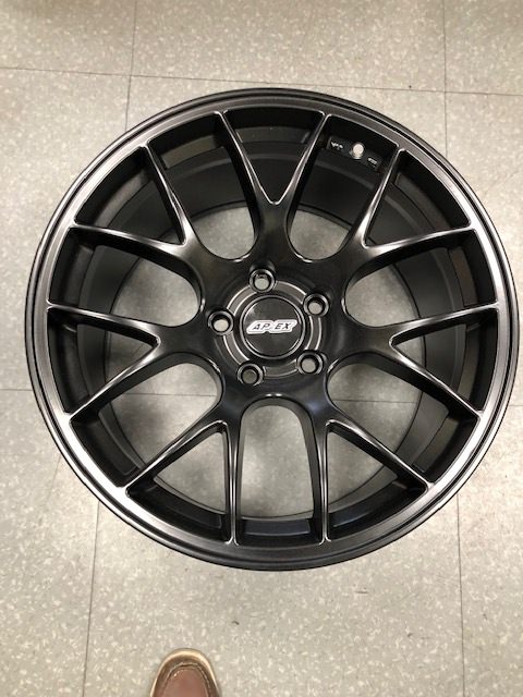

Et dernière petite news avec les APEX qui vont enfin prendre du service
Avant - Belles de loin !
Après - belles ... tout simplement

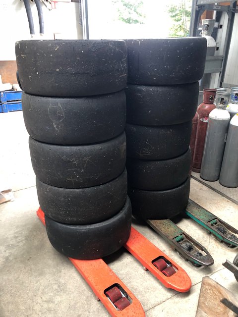

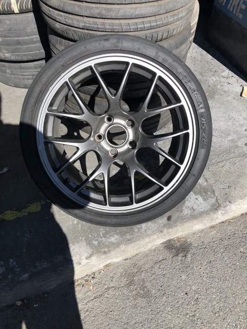

et début juillet, j'ai reçu quelques slics à finir d'user

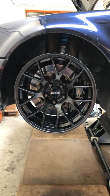

Bon en attendant que mon mécanicien "préféré" rentre de vacances pour monter les slicks (ce lundi), j'ai essayé la jante dans sa nouvelle teinte
ça va le faire !

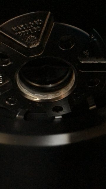

Un petit truc à pas oublier, c'est quand vous refaite faire une jante dans son intégralitée, il faut pas oubleir de poncer la sur épaisseur au niveau du moyeu ! Sans cela cela vous aurait du mal à l'installer et encore plus à enlever ...

Aussi la peinture qui vient au contact du bol de disque. Normalement on ne peint pas cette surface. Quand le disque chauffe, ça font et ça colle...
Oui je sais, j'ai eu le cas sur les jantes OEM quand je les avais fait refaire à l'epoxy
Après sur une réfection de jantes à un tout petit plus de 100 balles par jantes .... on peut pas avoir une exigence exceptionnelle !
On passe un peu de temps à terminer le boulot.

Ah oui ça je critique pas tkt, je le disais juste pour ceux qui ne sauraient pas. Il m'est arrivé le désagrément sur mon ex slk... Obligé de se mettre couché sous la voiture pour taper des deux pieds sur la roue vers l'extérieur. J'avais eu beau la rouler sur deux goujons desserrés, essayer tout un tas de truc j'en ai bien chié.
Je sais ... il faut sortir la cale à poncer !
