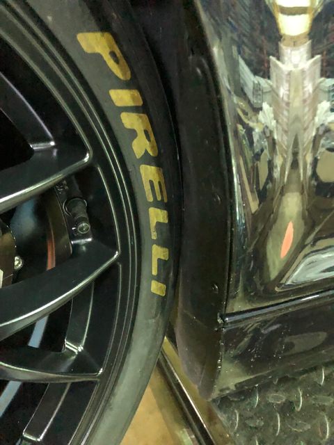

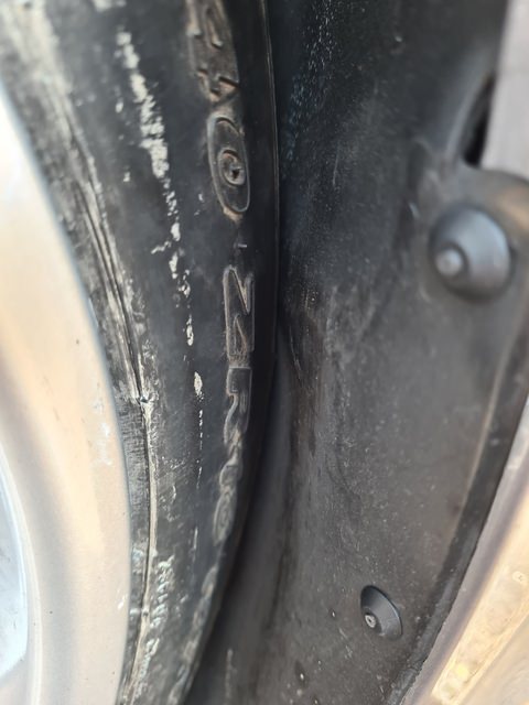

oui je verrai à l'occasion mais pour le moment les slicks passent pas à l'avant !
Les pirelli sont en 645 alors que les yoko sont en 640mm + les APEX en 9.5 !

645 c'est un diametre d'E92 ça, un poil épais pour ta super mamie
il y a 30 minutes, Nakamiki a dit :
oui ça frotte ... 🙁
mets les sur la remorque pour vendredi, je pourrais les monter moi 🤣
plus serieusement si t'arrive à les démonter y'a moyen que tu trouve un preneur sur le plateau vendredi ! y'aura une tripotée de E92
oui je vais surtout faire banquette si cela continue...
Le géo est très bizarre ... pas la même hauteur des 2 côtés (0.5 cm d'écart avec en plus les réglages des coupelles vraiment pas dans le même axe... comme si cela avait bougé. J'avais pas trouvé le comportement de l'auto terrible à Spa ... pas en confiance ... ceci explique peut être cela. J'avais mis cela sur les slicks en fin de vie à l'arrière de l'auto .
J'ai refait la géo à l'oeil en remontant en plus l'auto mais c'est vraiment pas terrible.. je déteste bricoler un tel truc 48/72h avant une sortie...
Je vais remonter l'auto 0.5cm ce soir mais sans grand espoir !
Après il me reste 2 slicks propre en 250/660/18 sur un jeu de jante à finir !

Elle est bien 3 ou 4 cm trop haute !
Du coup cette sortir piste c'était comment ? Tu as réussi à solutionner ton problème en remontant ta hauteur de caisse ?
J'ai le même soucis sur un set piste que j'ai récupéré avec des P zéro en 245/40 18 monté sur Apex en 9.5, je frotte au niveau du passage de roue.
Cela n'a pas été la meilleur des journées pistes de ma vie mais pas non plus la pire !
Le matin, l'auto était trop haute à l'avant et j'étais sur les ressorts ... la voiture rebondissait. c'était inconduisible !
J'ai rabaissé l'auto en milieu de matinée quitte à tuer les passages de roues mais c'était mieux mais toujours pas ça. La géo était en plus à l'ouest. J'avais pas eu le temps de la refaire ... je sais ,je suis joueur! Il faut mettre trop de carrossage et d'ouverture pour que cela passe... enfin que des conneries !
J'etais dans le même cas que toi et je frottais aussi dans le rebord d'aile en appui. Je l'ai remonté pour être finalement à -15mm par rapport à la valeur oem, depuis, plus de souci.
il y a 6 minutes, Flo3801 a dit :
Je vais essayer oui, car même avec mes 19 pour la route, je la trouve un poile trop basse à l'avant.
il y a 30 minutes, //M_ath a dit :
Et puis avec une caisse trop basse, si tu veux sauter un vibreur, tu  vas eparpiller des bouts façon "puzzle in the wind " 😎🤣🤣

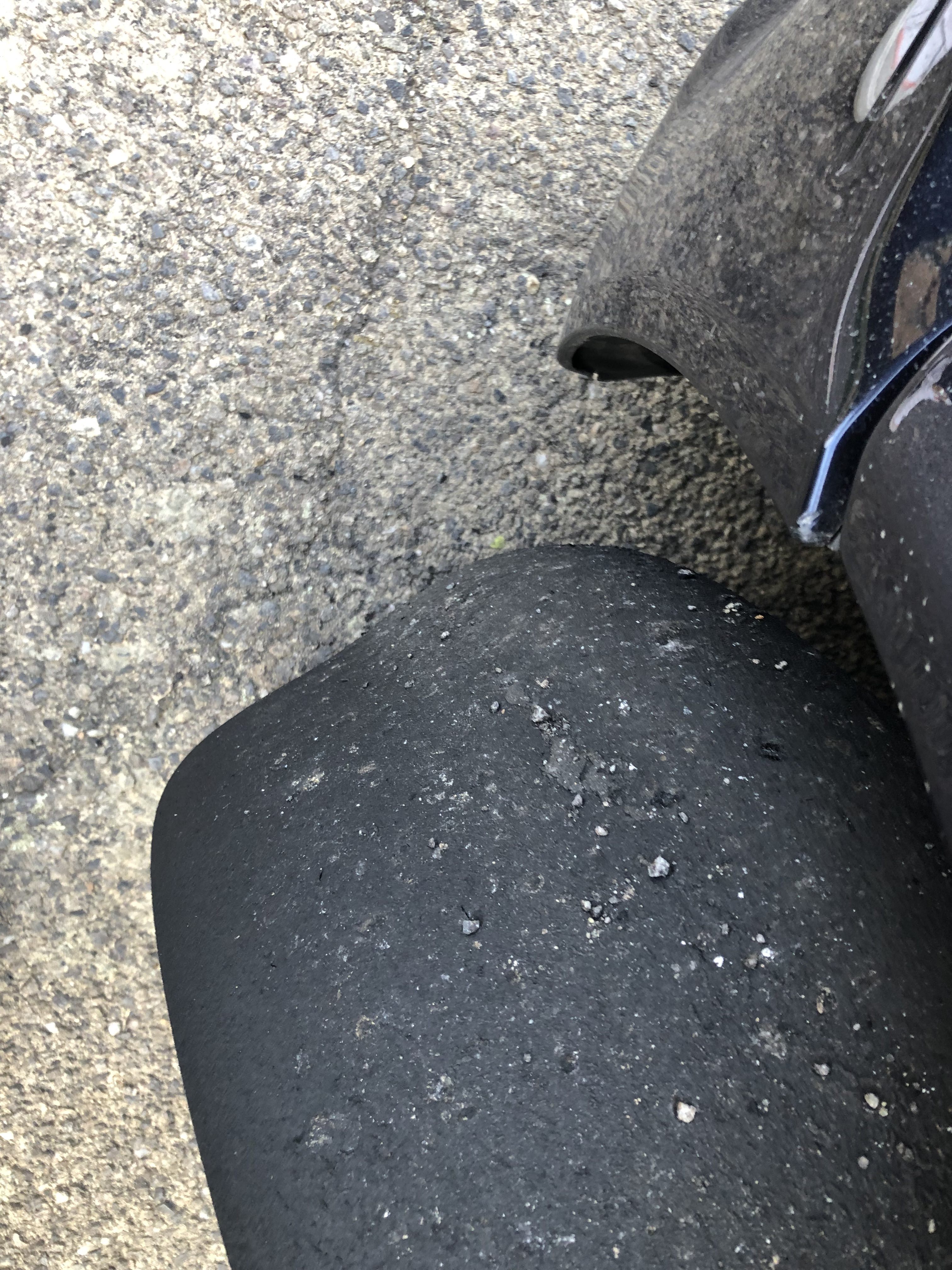

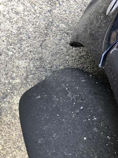

Sinon mon pneu avant droit avait aussi déclaré forfait
Toutes ses pérpéties, nous a donné l'heure de départ pour aller déjeuner dans le centre ville d'Aubusson et également refaire de l'essence de certains (petit réservoir sur la 110S)
A visiter une autre fois, cela avait l'air sympa
L’après-midi, j’ai remis 2 slicks plus frais à l’avant mais ils n’étaient plus tout jeune…
J’ai pu enchainer 2 sessions mais le pneu avant droit à refait des siennes…
Grosses vibrations à un moment et je suis rentré tout de suite…
Une belle hernie … Vieux slicks en 250/660/18 montée sur jantes un peu juste (avant d'origine en 8 pouces) attention danger!
Bon l'année prochaine, je me paye 1 voir 2 jeux de slicks neuf . C'est un budget mais c'est aussi un gros plus en sécurité!

8,5 minimum le 250 sinon danger merci pour le reportage
