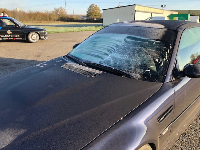

Il faisait tellement froid que l'auto est arrivée encore gelée au circuit

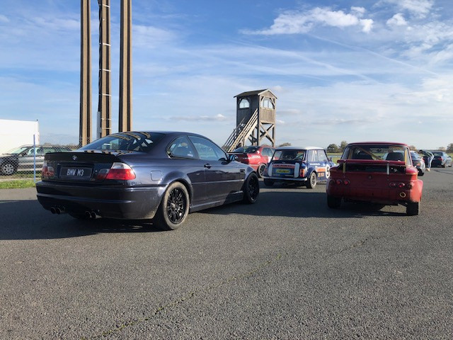

Bon il y avait pas grand monde sur le roulage et la piste était bien froide voir gelée  le matin mais le soleil a fait son oeuvre et on a pu pas mal rouler !

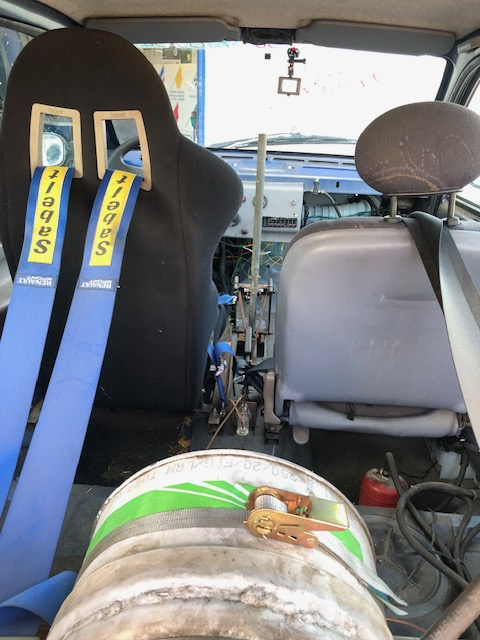

 Avec des autos sympas,

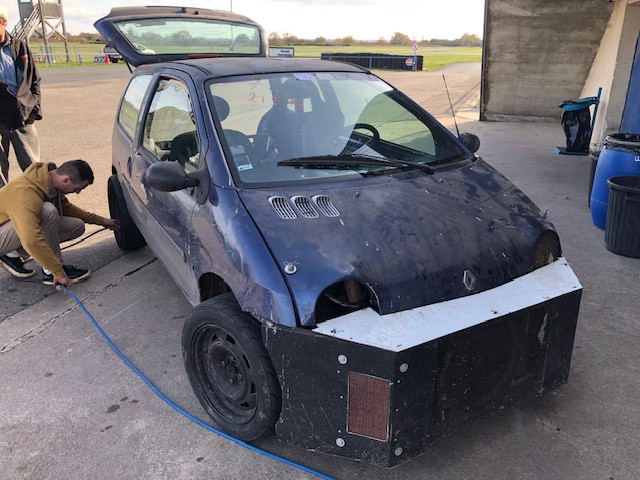

voir complétement décalée
une Twingo 1 avec un moteur Peugeot Turbo Diesel et un train avant de 405 à l'arrière..
Le truc improblable mais qui marche bien sur une piste comme Lurcy... et que l'on peut voir que là-bas.

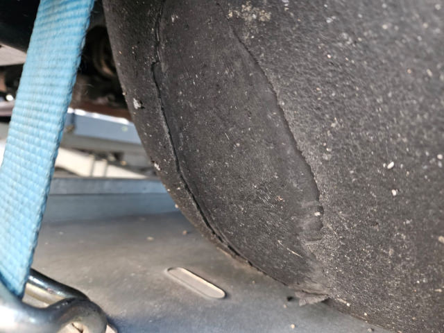

La journée c'est bien passé mais l'auto est pas top dans le rapide (la grand courbe) , très très vive le matin sur la piste froide et humide  .... + un claquement de temps en temps !
J'ai encore niqué un pneus arrière mais cette fois-ci côté passager ... Bizarre à Lurcy...
J'ai jeté un coup d'oeil samedi sous l'auto et j'ai découvert un des tirants réglables desserré côté gauche au niveau de l'écrou au dessus de l'échappement...
Mal serré ? enfin pour bien le serré il faut démonter la ligne où se faire un outil...
Enfin il faut surtout contrôler les serrages avant chaque roulage, ce que je ne faisais pas forcement (un coup d'oeil simplement). A méditer !

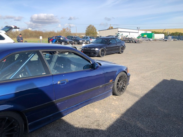

Sinon, il y avait un pote qui était venue avec sa M3E36 GrN faites chez Marchal...
L'auto ne bougeait pas , était facile et insuivable dans le sinueux...
Il a un bel arceau soudé, des KW Compétition V2 et des silentblocs d'origine ... avec une géo faites chez Marchal
Je crois que là j'ai trouvé la solution pour mon auto cette hiver. On arrête les Power truc ou autres et on revient à de l'origine OEM pour le train arrière ! Je vais peut être aussi revenir au semi-slicks car les 250/660/18 se font rare... et puis plus si bon marché que cela.
Après c'est une caisse de track days pour se faire plaisir. Pour vraiment passer au niveaux supérieur,  il faudrait lui faire perdre 200Kg, lui installer des trains "grA" full rotulés et une boite à crabots. Entre les deux, c'est pas top top pour moi !
Pas mal la twingo ça fait rêver
C'est sympa cela met un peu de fraicheur !
