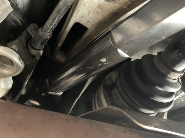

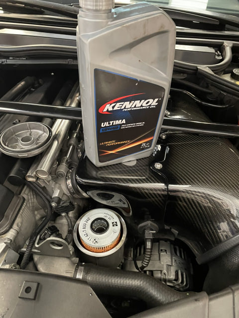

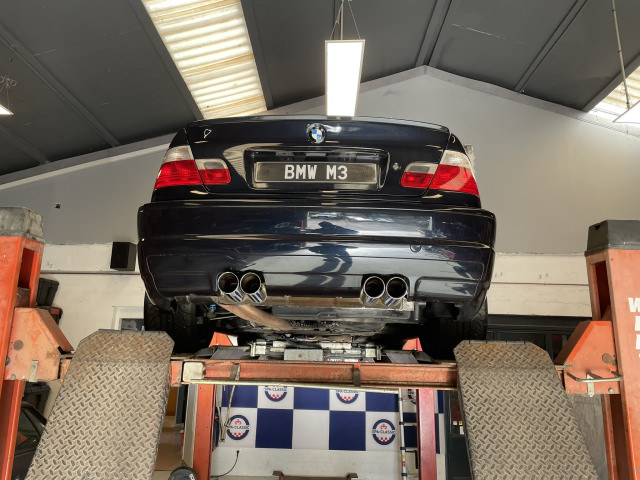

Bon, dimanche je me suis remis sur la M3 avec une petite vidange en vue de la reprise des activités
et un controle de l'ensemble de l'auto sur le 4 colonnes. On a rien vu d'exceptionnel à part ce que j'avais déjà remarqué suite à la dernière sortie à Lurcy.

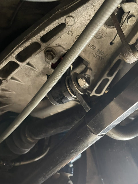

Le tirant arrière gauche dont le boulon était dévisser ...
C'est vraiment peu accessible car l'échappement passe juste en dessous. Le maitre des lieux a dû confectionné un outil en sacrifiant une clé de 27 tout neuve de chez Merlin...
J'ai aussi réglé les biellettes de barre stable arrière qui étaient montées un peu trop juste à priori .
Je pense que le claquement que j'étendais de temps en temps en changement d'appui venait de là  (barre stable qui tapait sur le cardan)
Bon a voir ceux que cela va donner à la prochaine sortie début mars à Dijon.

Il y a 2 heures, theplumber a dit :
Pour le moment et au vu du taf que cela représente, on va essayer de conserver encore un peu mes silentblocs Power flex.

Après j'ai aussi eu la chance de pouvoir accéder à un pont 4 colonnes qui a comme principal intérêt de pouvoir travailler sous l'auto avec les 4 roues au sol en contrainte. Sur un pont classique et encore pire un ciseau qui monte à 1ml du sol, avec les roues pendantes, c'est bien plus compliqué.
