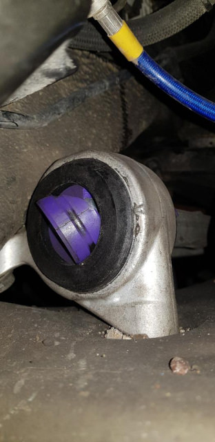

@AuréE46 le caractère élastique des SB , moins les oem, car leur technologie est différente des powerflex j y reviens apres, fait qu ils se comportent comme des ressorts, ils ploient sous l’effort, te foutant en vrac au passage ta geo a 500 boules comme le disait @Gabs94 tres justement, et ça fait quoi un truc élastique ? Bah ca revient a sa position initiale en libérant l effort accumulé…comme un ressort !
Et c est absolument pas linéaire, ta geo revient dans ta poire donc comme l élastique qui pete et que tu pensait balancer a ingrid  l’intello moche de la classe …et tandis qu il libere l energie que tu l as forcé a accumuler, toi comme un couillon t es forcé de corriger au volant tes errances de ta geo ….
Et c est justement pour cela que je prone un hybride oem / rotule, 0% powerflex, au final ’ca revient moins cher, et le coeur des oem comprend un noyau aux propriétés hydrauliques différentes ce qui neutralise la reponse dynamique contrairement aux powerlfex.

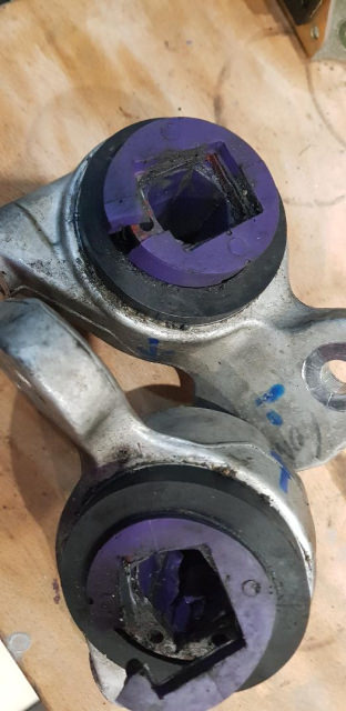

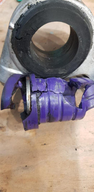

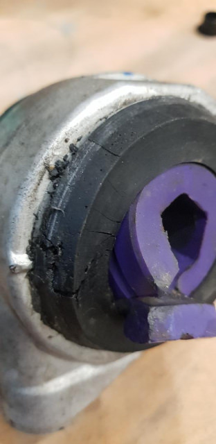

et pour illustration, sur ma E46 j ai eclaté en 1 journée des violet sur les queue de triangle av, 2 journées des noirs, ensuite je suis passé en delrin : finito…et bonheur ce feeling depollué
Photo du crime….a noter : j ai butê les 1er, eclaté, je renvoi en sav, je remonte la 2eme paire dans les regle de l art …idem . C est cette 2eme paire en photo.
IMG_5313.thumb.jpeg.1a08efd372b1fe1c2f65f3b0191dc433.jpegIMG_5312.thumb.jpeg.9e3c890ebd791c59fe4271ab9f13385e.jpegIMG_5311.thumb.jpeg.c0c9ed286c397336e93b6727bad67a1a.jpegIMG_5309.thumb.jpeg.705a7e9967d6ffca866762e7453f568b.jpeg
Ah mais d'un point de vue géométrie tu preches un convaincu! Pas mieux que le rotulé! Surtout dans le cas de @theplumber   😉
Pour les avants, je suis d'accord, c'est vraiment de la merde !
Pour les rotulés, j'ai peur que cela soit trop dur enfin un peu comme quand j'ai mis des silentblocs renforcés sur le support de boite.... Je les ai viré après 2 sorties... très désagréable à l'uilisation ... trop de remontée de vibration !
Après je commence à devenir un vieux con... je sais !
Je serai plutôt pour revenir à de l'OEM avec une géo un peu moins agressive ... On verra celà après la sortie début mars prévue à Dijon (rien réservé derrière pour le moment).

Merci pour tes retours, c'est pénible de devoir remplacer et revenir sur des choses déjà faites. J'ai pas mal de Power flex sous la mienne aussi, je ne fais pas de piste avec elle que du roulage routier parfois rapide et je ne ressent pas ces "défauts" de Pflex, mais surement que je n'exploite pas autant que sur circuit les contraintes ne sont pas les mêmes.
J'ai toujours des tirants ar Millway à monter à la place des pinces à cornichons ;) tu ne me rassures pas en disant que cela se dévisse tout seul...
J'ai remonté le post ou l'on voit les sb av violet complètement détruits... effectivement Millway propose du Delrin à graisser de temps en temps pourquoi pas...
Pourtant à une certaine époque on avait que les powerflex pour améliorer sont auto et je n'ai pas souvenance que cela se détruise aussi vite que ça, pour preuve je connais une E36 montée avec ça depuis 2011 qui à fait de la piste en slicks et semi elle ne bouge pas...
