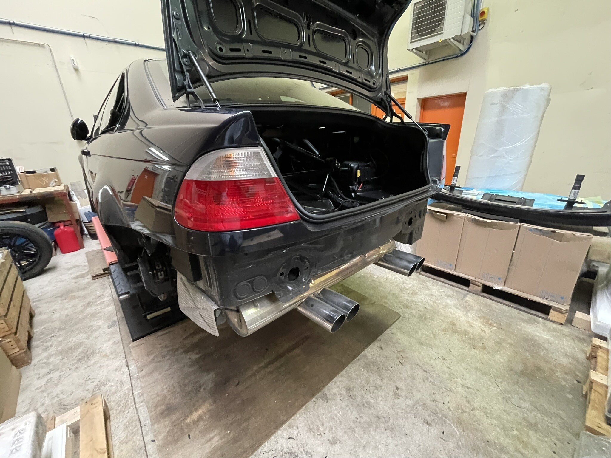

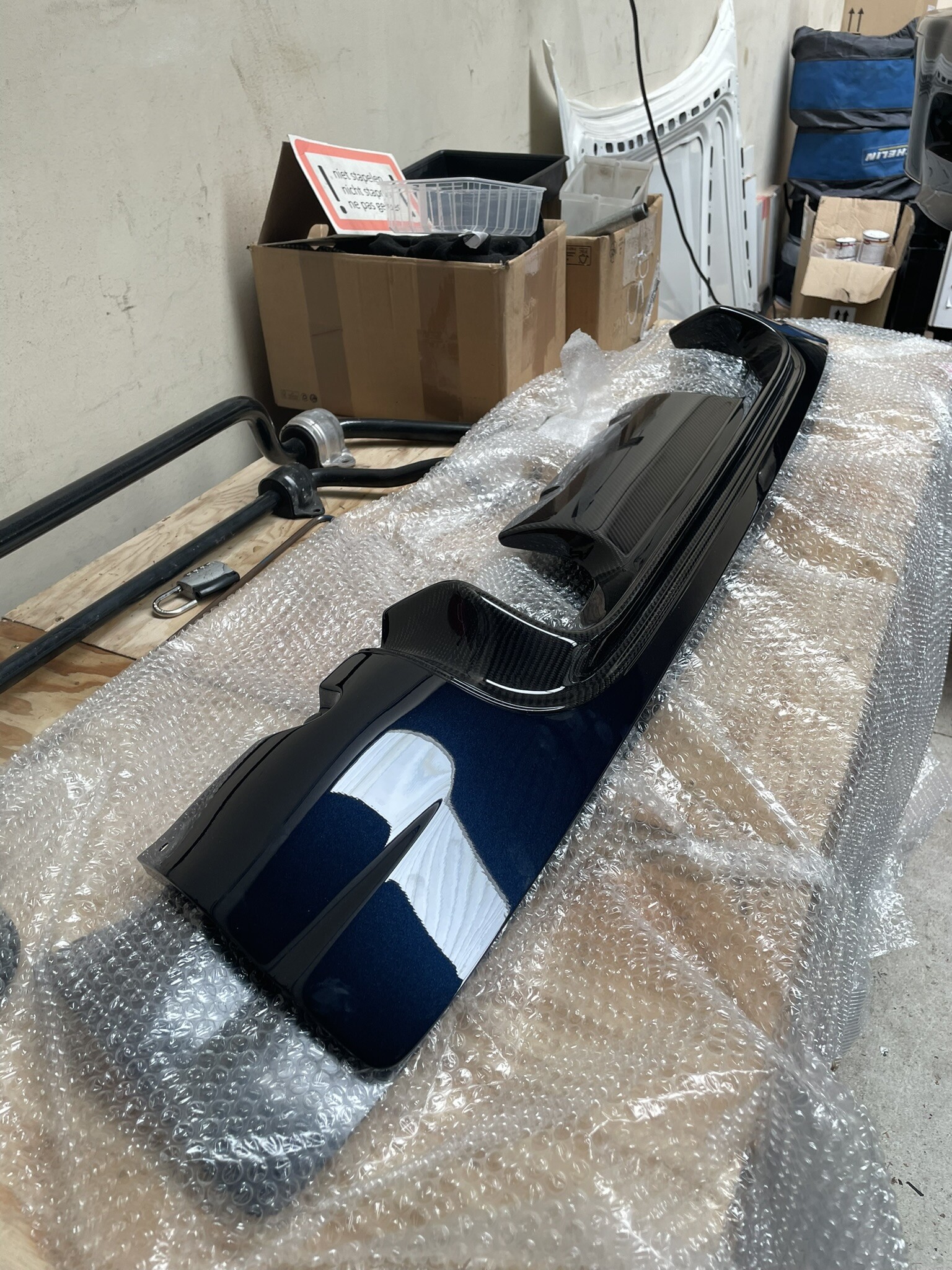

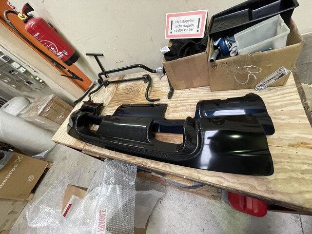

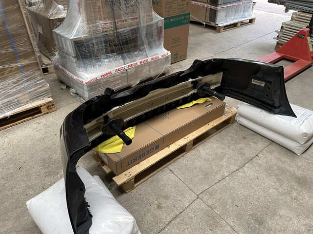

Une jupe arrière de chez D-MORIS !
Cela a l'air de très bien se monter surtout sans necessiter d'ajustement. Il y aura juste quelques percement et découpes complémentaires à faire au niveau du support supérieure de la jupe. Celle OEM  est clipsée sur la partie supérieure et là elle est simplement percée sur celle en carbone.
Je l'ai déposé chez le carrossier ce matin pour sa mise en peinture .
Le montage se fera semaine prochaine et on en profitera pour préparer l'auto pour Spa (Track days le 2 juin)
Il y a une dernière petite modification dans les tuyaux pour essayer de palier ou du moins de minimiser un soucis récurent sur l'auto mais je ne sais pas si notre amateur passionné et éclairé aura le temps de travailler dessus !
Suite et fin,

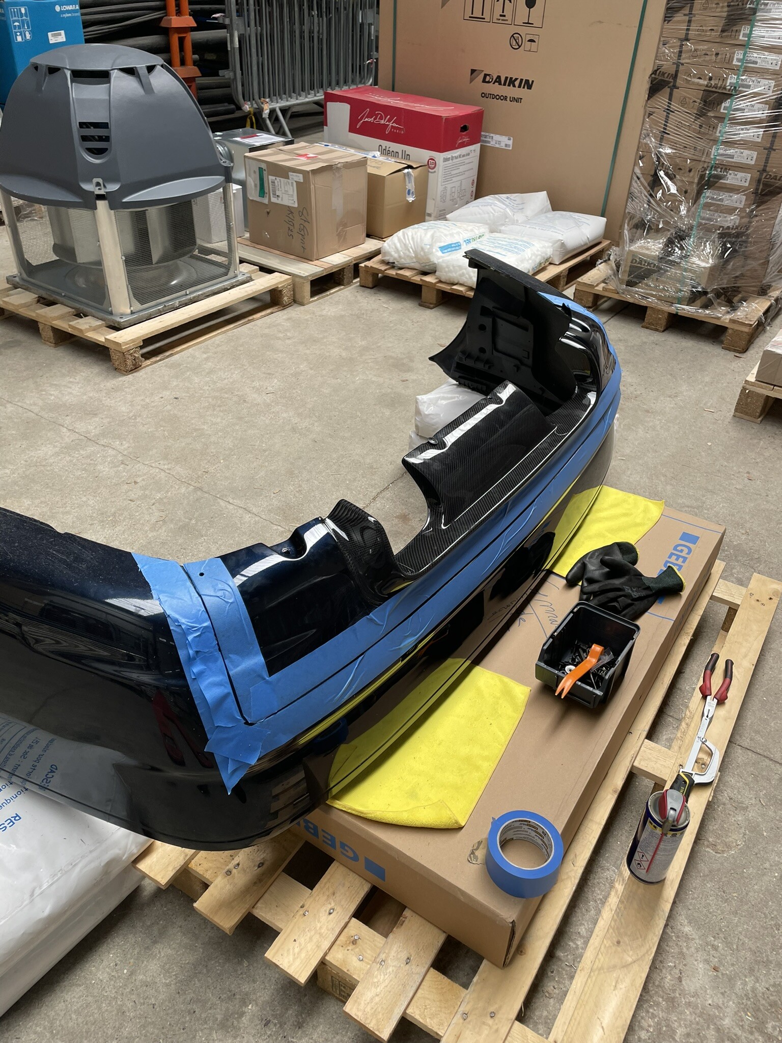

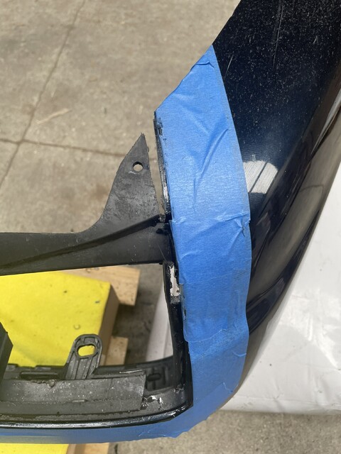

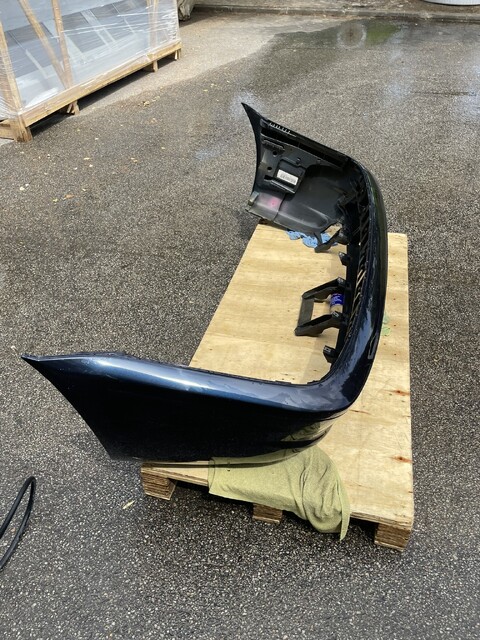

Le diffuseur de retour après un passage chez le carrossier

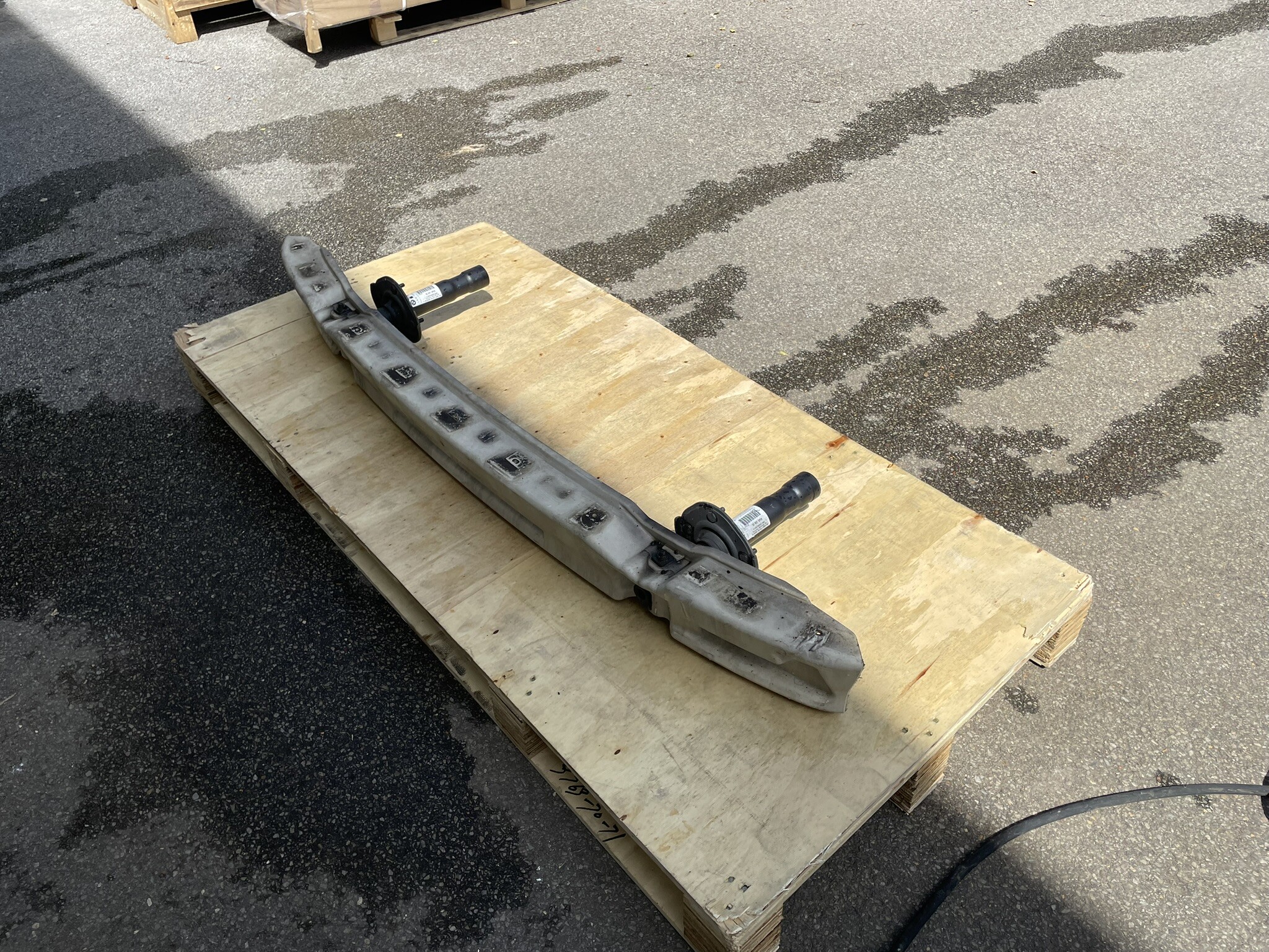

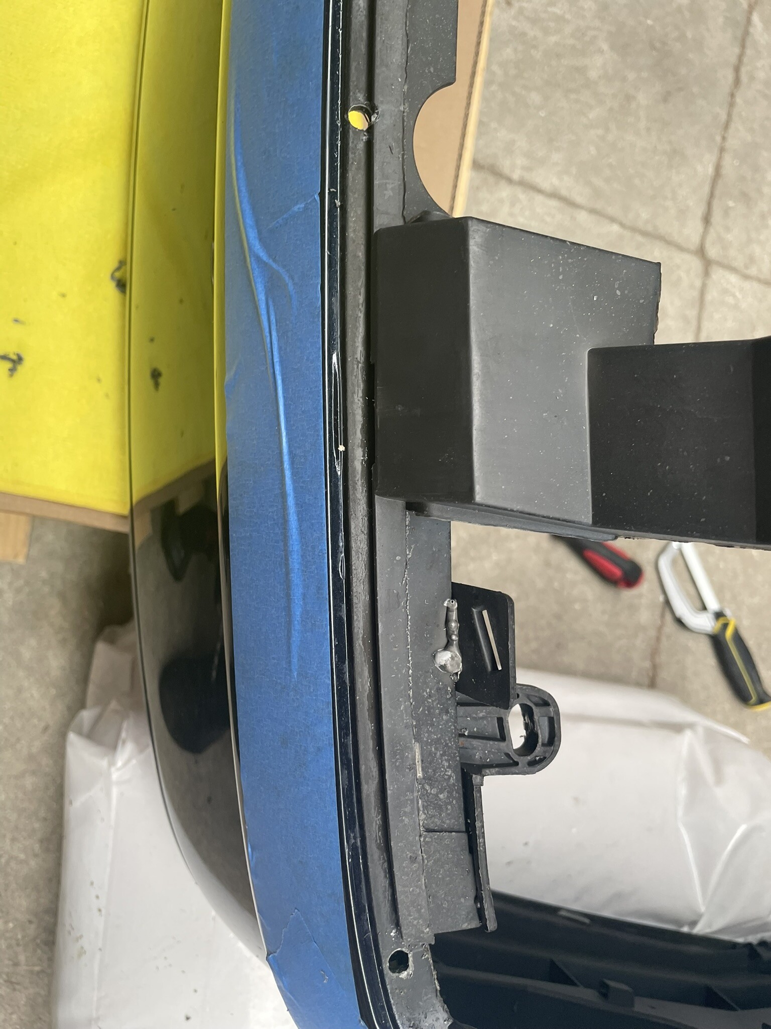

Démontage de l'aborbeur de choc
et puis vu que j'aime bien travailler et remonter des pièces propres, j'ai passer un bon coup de karcher

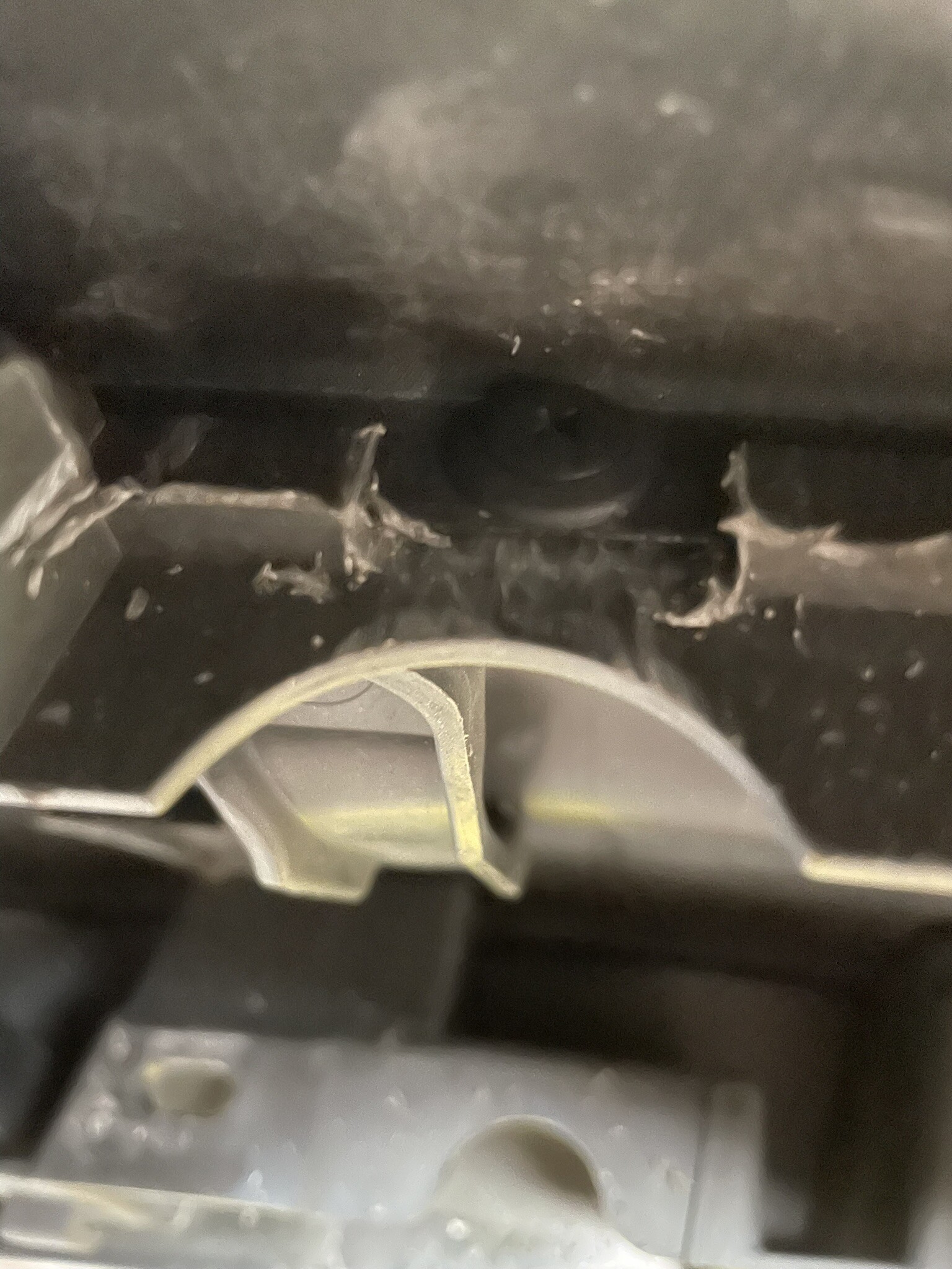

Quelques petites découpes sont nécessaires
Pas si évident et j'avais en plus laissé ma Dremel chez mon vieux camarade qui héberge la GTV mais bon c'est plus sur à la main (moins de chance de déraper)
Percer des trous de fixations au niveau de la partie supérieure
sans oublier  gratter au niveau de la lèvre pour pouvoir fixer le vis plastique afin garder une certains flexibilité. On s'inspire du montage d'origine !
Et puis remontage, on faisant attention à bien remettre de les vis plastiques et métals au bon endroit enfin identique au montage d'origine (2 vis qui était pas bonne... héritage d'un passage chez un "grand carrossier" , il y a quelques années de cela ). Cela permet retrouver un ajustement parfait, j'avais un petit décalage sur un coté.

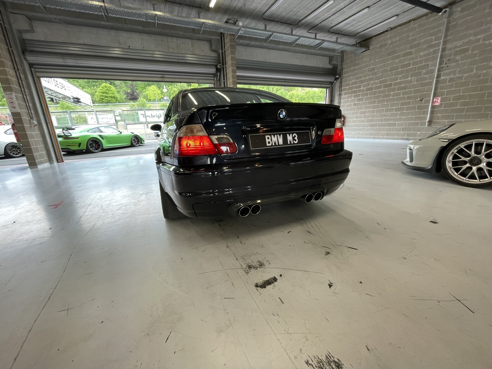

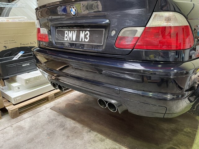

et le voilà en place !
Cela m'a l'air pas mal du tout, avec il faut le souligner une qualité des pièces de chez D Moris au top !
Bon j'ai quand même mis une grosse après midi pour faire cela avec 2 passages chez Merlin er Casto. Enfin, c'est le genre de travaux qu'il faut faire tranquillement en prenant son temps !  Pas la veille d'un track days !

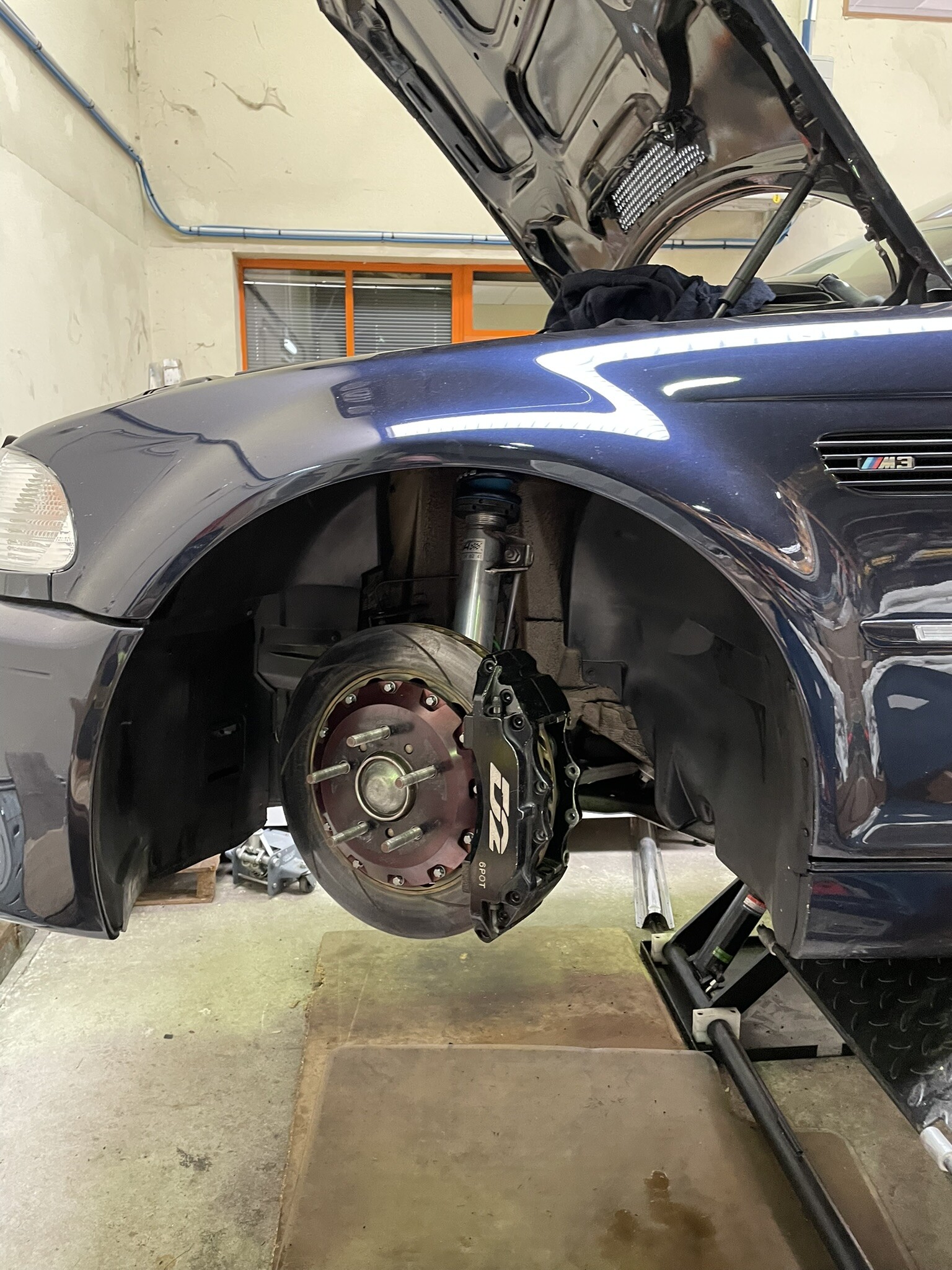

En parlant de sortie piste, J-3 avant le départ pour Spa ... il me reste un petit contrôle des freins , des trains et un bon nettoyage à faire.

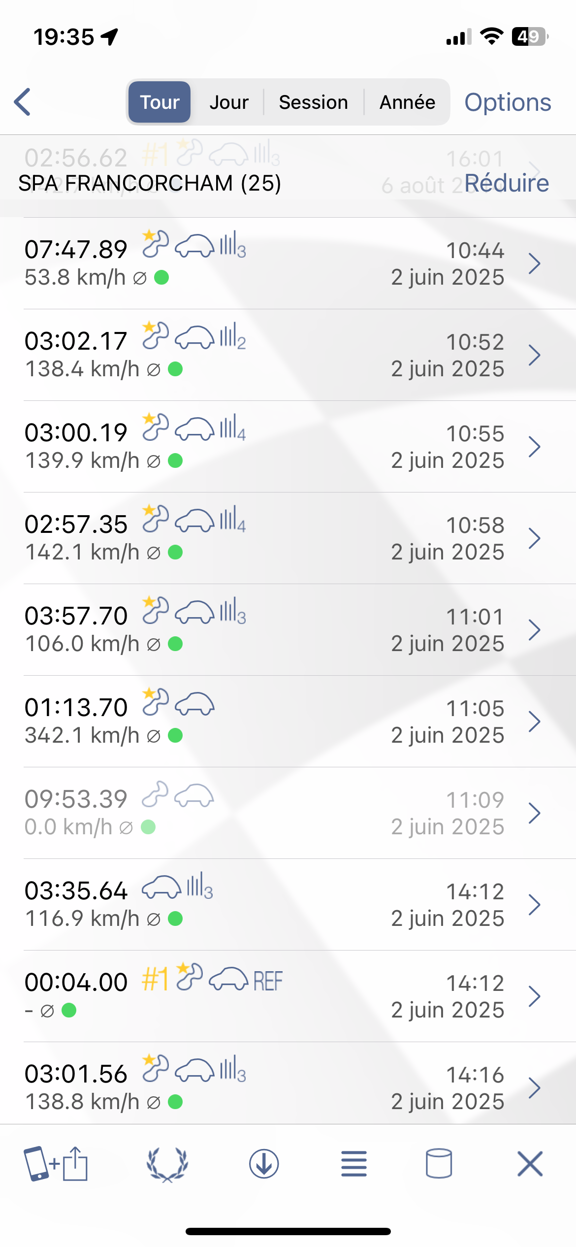

Les tours s'enchainent sans soucis, je reprend mes marques facilement et j'arrive même à faire fonctionner le Laptimer sur mon téléphone !
je suis maintenant sous le 3 min, cela permet de voir qu'au fils des années, j'ai pu un peu progresser :smile:
