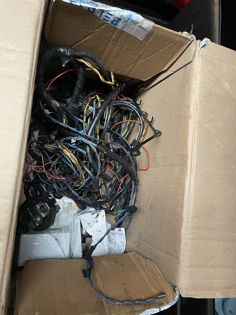

  • allègement faisceau (ancienne alimentation auto radio / module de chauffage)

Petite photo du carton au retour !
J'ai gagné 1 bon kilo 8)

  • Le faisceau bien repris avec notamment une protection de la ventilation correctement réalisée

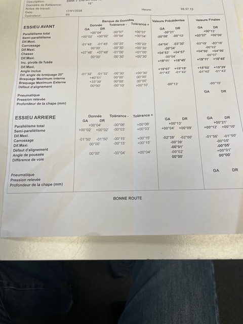

  • géométrie réalisée (cela avait bougé notament au niveau du réglage de carrossage avant gauche )

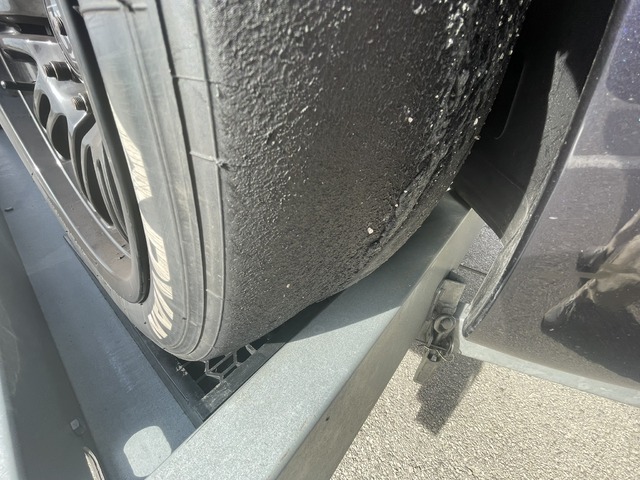

Bon cela commençait à revenir et puis vers 15h30, j'ai eu des vibrations terribles dans le volant...
J'ai regardé, nettoyé le pneus avant côté gauche plein de dépot de gommes , contrôlé les pressions ... refait un tour mais toujours pareil.
Je suis rentré me disant qu'un truc avait laché ou c'était desserré et puis en regardant le pneu passager... une belle hernie est apparue !
Bon j'ai remballé car j'avais de la route à faire en suivant, le week-end ( de Pâques) n'était pas terminé !

C'est dommage pour le pneu 🙁

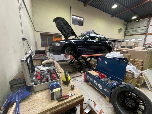

Bon on roule pas donc on mécanique ...

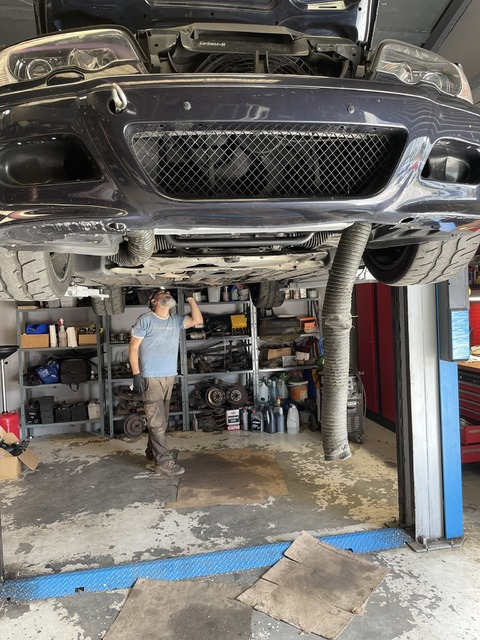

Dimanche, je suis passé avec la M3 à l'atelier de la CGT pour faire un petit point sur l'auto et notamment:
  • le claquement toujours présent à l'arrière

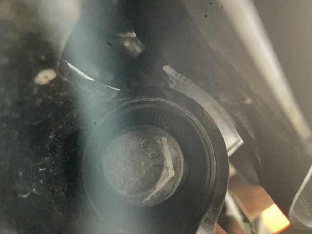

Bon le claquement arrière viendrait sans doute des silentblocs de pont qui sont mort
Celui sur le carter du différentiel est HS (fendu et cela bouge) et ceux qui sont sur le couvercle à l'arrière commence à partir en miettes.
On va les changer et passer an Powerflex noirs comme le reste du train arrière.

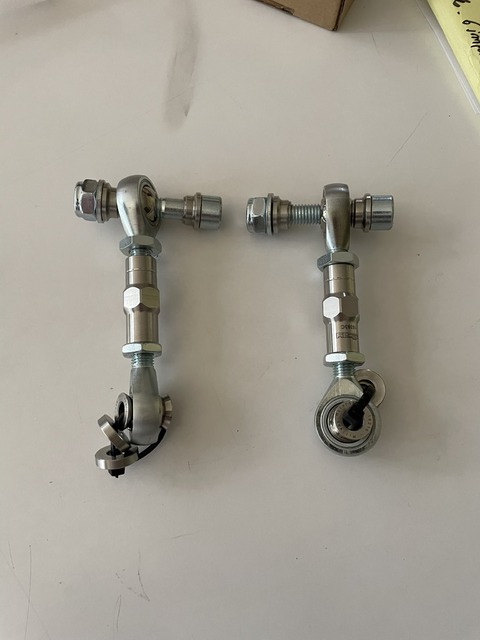

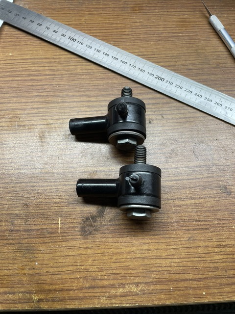

Après j'ai aussi les biellettes de barres stables arrières qui sont un peu courtes et cela tape sur les cardans... Ils datent aussi de l'époque de mon vieux camarade Crackers ... donc à changer !
Je viens de commander des Millway à la Team Lupos 8)

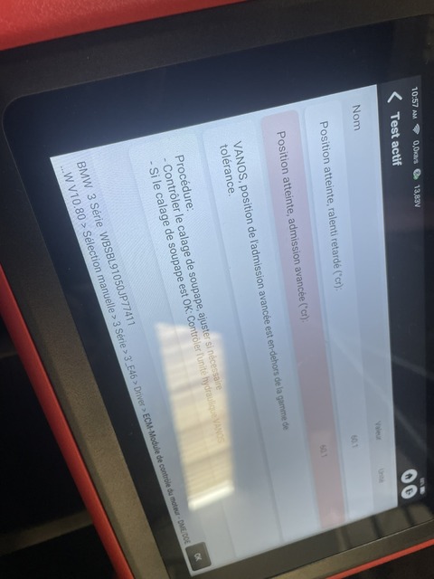

  • le capteur d'angle de braquage est bien aussi HS !
On a passé la valise... et on a effacé le défaut mais cela est revenu le soir en re déchargeant l'auto du plateau.
Gros taf, il faut déposé un bout de la colonne de direction !

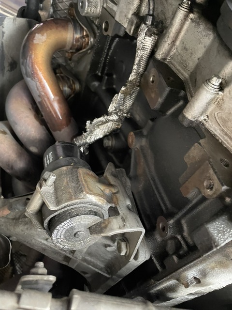

  • l'accumulateur de Vanos et sa durite font la gueule
On va changer cela..

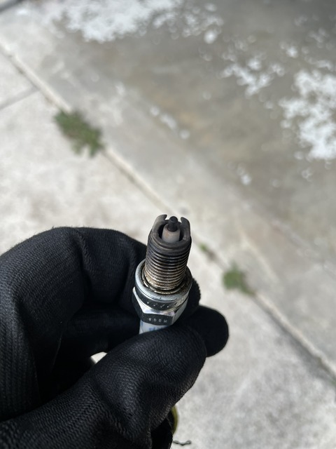

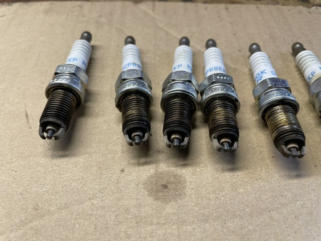

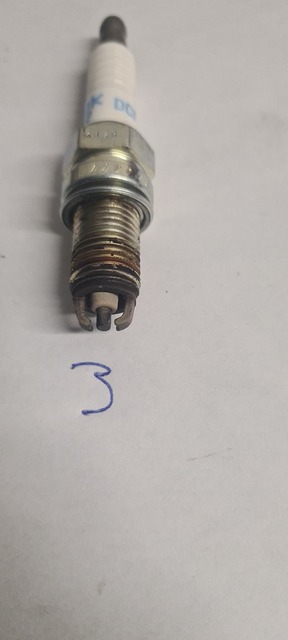

  • Les bougies
Elle viennent d'être changé et je les trouve un peu blanches...
On ne dit que la couleur est belle ... je suis ouvert à vos avis!
Dernier point, au passage de la valise, on a trouvé un décalage sur le VANOS
Il a été refait et soit disant recalé ... mais il est maintenant en dehors des tolérances....
L'auto a une gestion PPE et j'ai recontacté le fils Ludo, le fils de Stef. Il me dit qu'il y a pas de soucis pour la couleur des bougies mais c'est pas normal pour le calage du Vanos
Je suis donc plus que dubitatif sur la dernière intervention faite sur l'auto cette hiver...

Pour essayer de te donner des élements. Vis à vis du pont, le claquement ce faisait ressentir plutot avec l'accel que la route du coup? Perso je suis parti sur du SB d'origine avant arriere sur le pont. D'ailleurs sur le tient à l'avant ça en n'était pas un d'origine apparemment?
Pour l'echappement j'ai l'inter mono sans resonateur. Le gain sonore Vs l'inter d'origine etait léger, c'est pas ça qui va te faire sortir des tolerances je pense.Par contre le son était différent, plus sauvage un peu plus de "rasp" moins net / qualitatif en mon sens.
Pour les bougies je dirais rien de choquant, ça ressemble en tout cas a ce que j'ai sur mon vieux S54:
Dommage pour le vanos , c'est toujours rageant de l'emmener chez un pro et de se retrouver avec des nouveaux problèmes.
Tu peux eventuellement jetter un coup d'oeil au calage de la distribution mais faut sortir le couvre culasse....

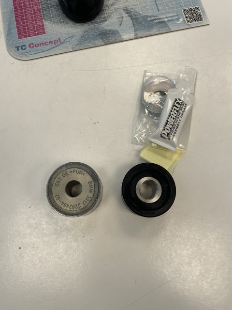

Je vais quand même commander le silentsblocs de pont OEM et je verrai au montage ce que l'on fait !
Cela vaut 40 euros dans le commerce (ref 33 17 2 282 484)
Au catalogue motorsport pour la M3E46 , il y a une référence 33 10 neu: Buchse HAG Vorne / bushing final drive front (page 33) après pour acheter des pièces motorsport ... mais il faut savoir où les acheter sans savoir si cela est encore disponible avec une ref incomplète ...

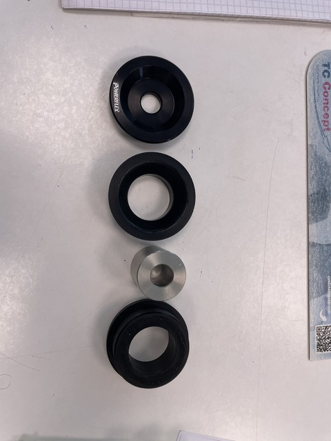

Réception des premières pièces avec
  • le silentbloc de pont pour le carter
avec en comparatif le silentblocs du carter "OEM" // Powerflex Blacks
Et OEM vendu pas cyl6 a l'air plus costaud que celui d'origine... enfin plus rigide alors que le powerflex reste un powerflex...
Après c'est peut être la crasse , à voir au démontage
  • les 2 silentblocs de couvercle de pont
Là on a pas trop le choix, pas de ref chez BMW disponible neutral
  • les biellettes réglables de barre stabilisatrice arrière de chez Millway by le Team Lupos
Là c'est de la très belle pièce !

Dernier point, j'ai fait une "petite" commande chez BMW pour avoir les vis pour refixer correctement échappement et également la petite tubulure de sortie du vanos qui va vers le réservoir tampon qui est fuyarde enfin grasse.
rendez-vous au mois d'août pour poser cela !
Et question pourquoi pas les SB alu millway de pont par exemple ?? @Nakamiki
Le 28/06/2026 à 19:25, m3schnitzer a dit :
Le rigide c est rigolo ca fait un Wouiiiiiii de caisse de course, mais en general nos caisses sont pas autant auscultées que des bagnoles de course, donc si autre défaillance tu entends pas
2eme point c est la remontée de vibrations, or ca degomme tout les vibrations. Par ex Sur e92 on a eu des cas dé défaillances de dkg suite au montage de SB rigide par ex, je ne crois pas au hasard.
3eme point : ca n apporte pas de performance réelle, sur E46 (sur f8x c est autee chose avec le couple que ca se mange et comme le pont bouge)
