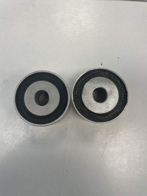

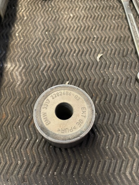

Voilà un comparatif Silentblocs FEBI Bilstein // OEM BMW
Cela m'a pas l'air d'être révolutionnaire.
On a une finition un peu meilleure sur la partie métallique (alu?) et la référence BMW gravée sur le plastique du silentblocs...
Et puis le prix....
11.49 // 56.64 euros TTC / silentblocs

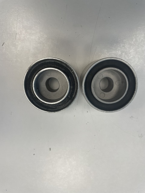

Je pense qu'on ne s'est pas compris.
Je parlais des SB de E36 "caoutchouc" VS de E46 en "mousse"
Pour moi les SB de pont avant/arriere sont en mousse sur M3 E46.
Je me base sur le fait que le carter neuf commandé chez BMW en 2018(env.) etait comme ça et que celui remplacé sur ma ///M (de 2002) était identique.
La ref en caoutchouc que tu montres que ce soit de l'OEM BMW ou FEBI sont pour M3 E36 (3.2. même je crois)
Ça se monte bien sur les notres mais apres avoir eu les FEBI entre les mains, je ne les ai finalement pas montés.
Je n'ai pas mémoire d'une ref de carter specifique SMG, donc si tu avais de base des SB en caoutchouc soit il s'agit d'une ref qui a été revisée depuis soit ils n'étaient déja pas d'origine.
suite à la production des CSL toutes les E46 ont été équipées de silentbloc de pont de CSL ...
et si les Febi sont des E36 ... j'ai rarement vu des silentblocs de E36 détruits ...

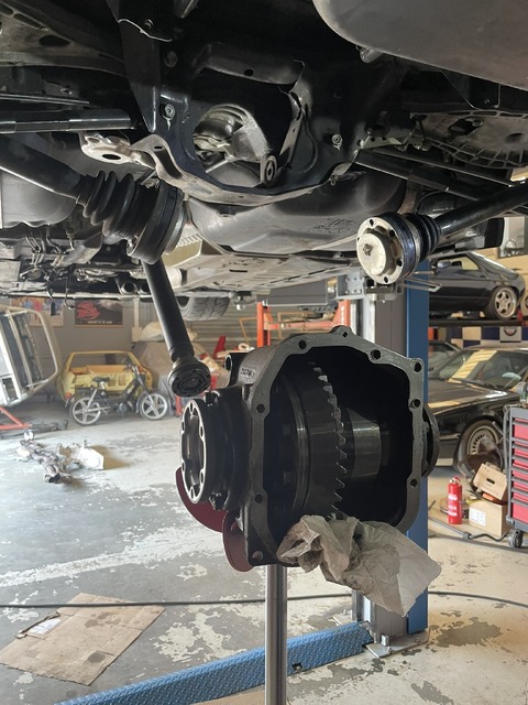

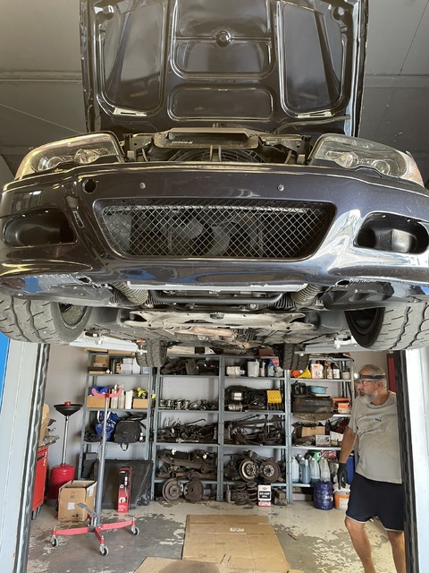

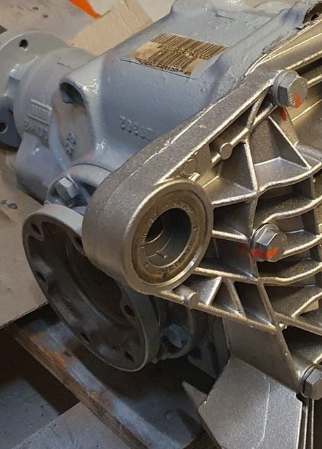

L'auto était sur le pont le samedi matin un peu après 10H30

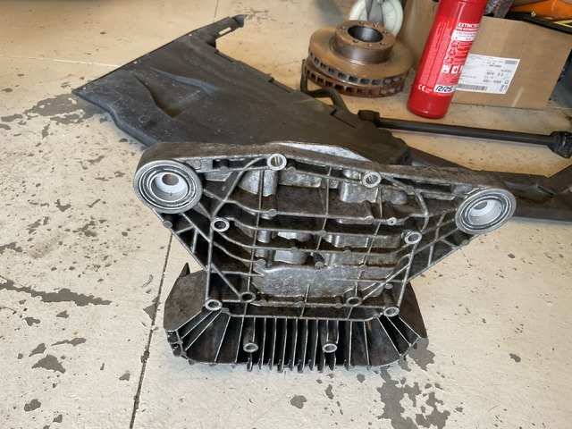

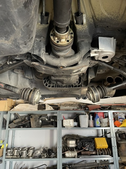

Pour accéder au point arrière, bah il faut déposer l'échappement, désaccoupler l'arbre de transmission et les 2 cardans
A 12h30, le pont était déposé

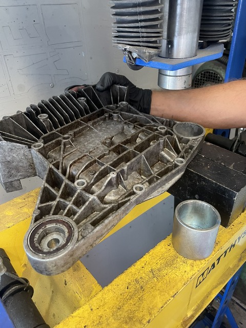

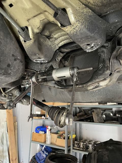

L'après-midi, on s'est occupé des silentblocs (bien cuit) sur le pont en commençant par ceux sur le couvercle de carter
Avec le montage de silentblocs de E36
Puis celui du carter de pont

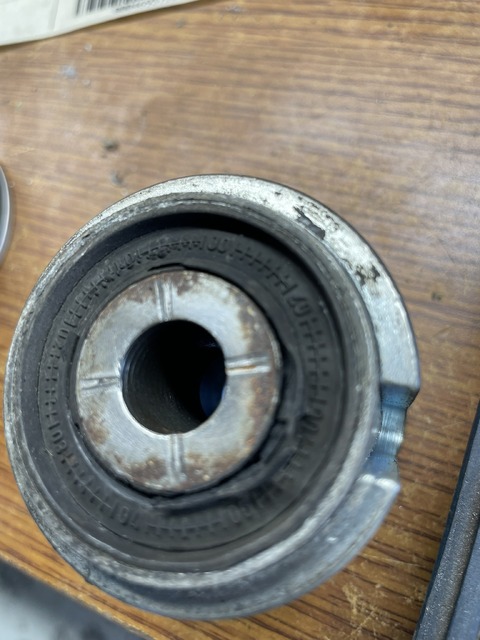

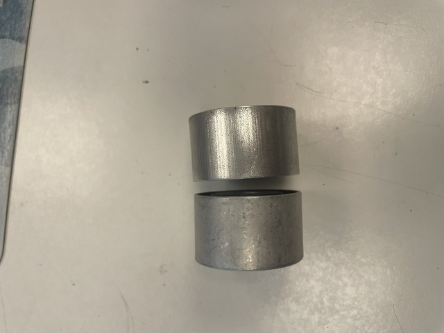

Le silentblocs neuf qui lui à l'air bien plus costaud que l'original
L'OEM en comparaison (bien cuit)

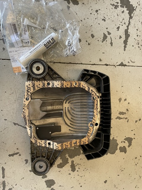

Remontage avec un joint adaptable (plus disponible en neuf) et le Loctite préconisé
On a reposé le pont et remonté l'ensemble en essayant de respecter les couples de serrage

mais le coupable est sur la dernière photo.... et ils étaient installés dans le coffre jusqu'à hier après midi
J'attends vos sujétions... mais j'ai honte🫢
Peut-être l'extincteur ? Sinon les harnais 🤔
Modifié par Stefan2M4
Oui c'est ce fameux extincteur ...
Je l'avais installé dans le coffre sur des fixations d'origine mais trop proche du passage de roue arrière gauche...
Il bougeait un peu et donc cela pouvait taper sur la caisse😢
J'ai cherché en vain sous l'auto, regardé tous les serrages de trains, les ressorts, suspecté les biellettes de barres stable, les silentblocs du pont mais en réalité c'était cela ... enfin j'ai pas eu le temps de rouler avec l'auto mais vu le bruit et l'emplacement initial de l'extincteur, c'est cela à 98%...
