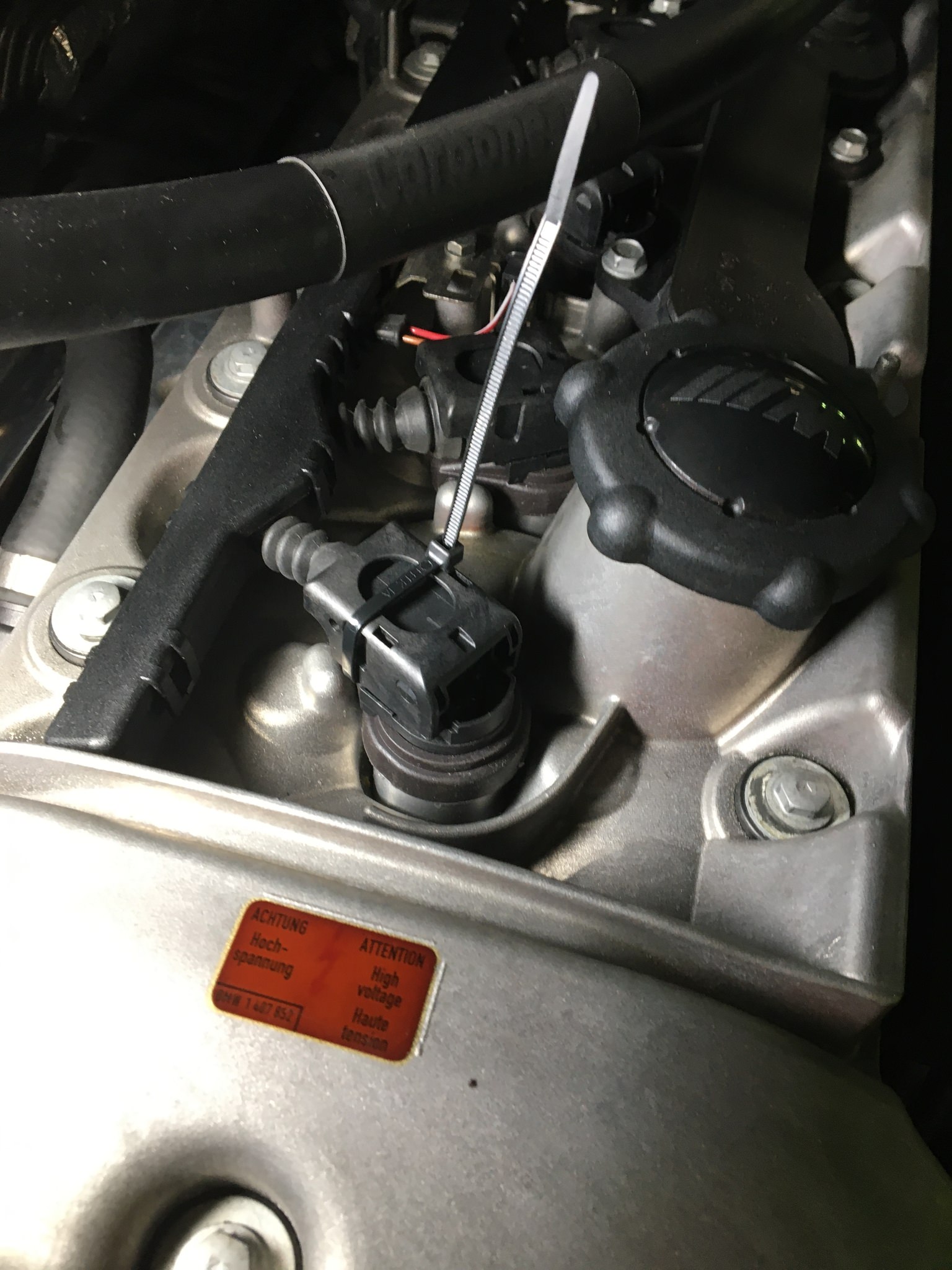

Petite recherche hier par rapport au petit soucis que j’ai eu sur l’auto à Folembray jeudi. L’auto ne tournait pas sur tous ses cylindres au bout à la 3ème session.
A priori une panne assez bête...
Les bobines se sont déconnectés toutes seules ... ? chaleur + secousses +  bobines ( Qualités ? Ce sont des Bosch pourtant ) = soucis de connexion et donc d’allumage.
D37B88CB-6EC3-4175-A950-85A8DE110D39.thumb.jpeg.d4283197700c6fe01091a28e5f637a41.jpegPetite prépa à 10 centimes par bougies... pour sécuriser cela !
Il reste plus qu’à essayer sur route si cela a solution le pb. L’auto retourne très bien au ralenti donc on est sur la bonne voie.
Je contrôlerai quand même la tête des bougies quand je recevrai les nouvelles .

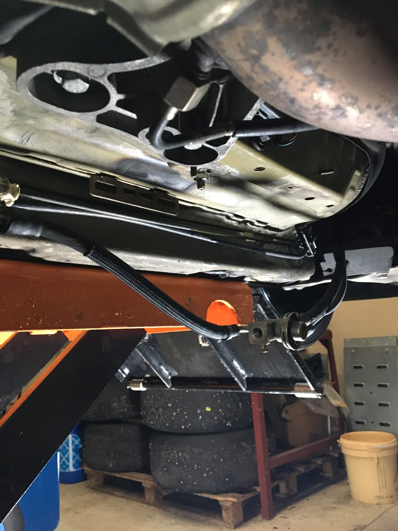

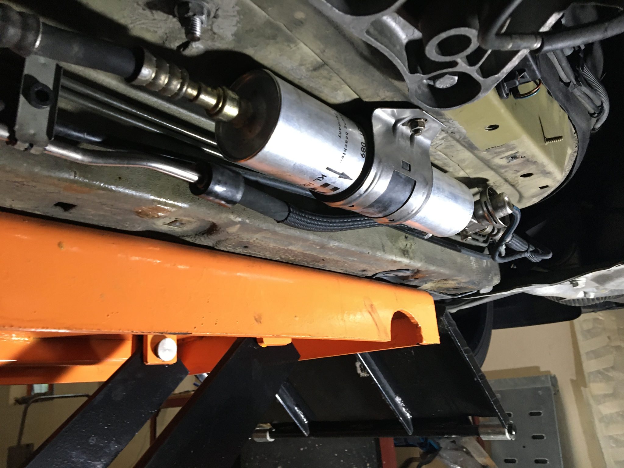

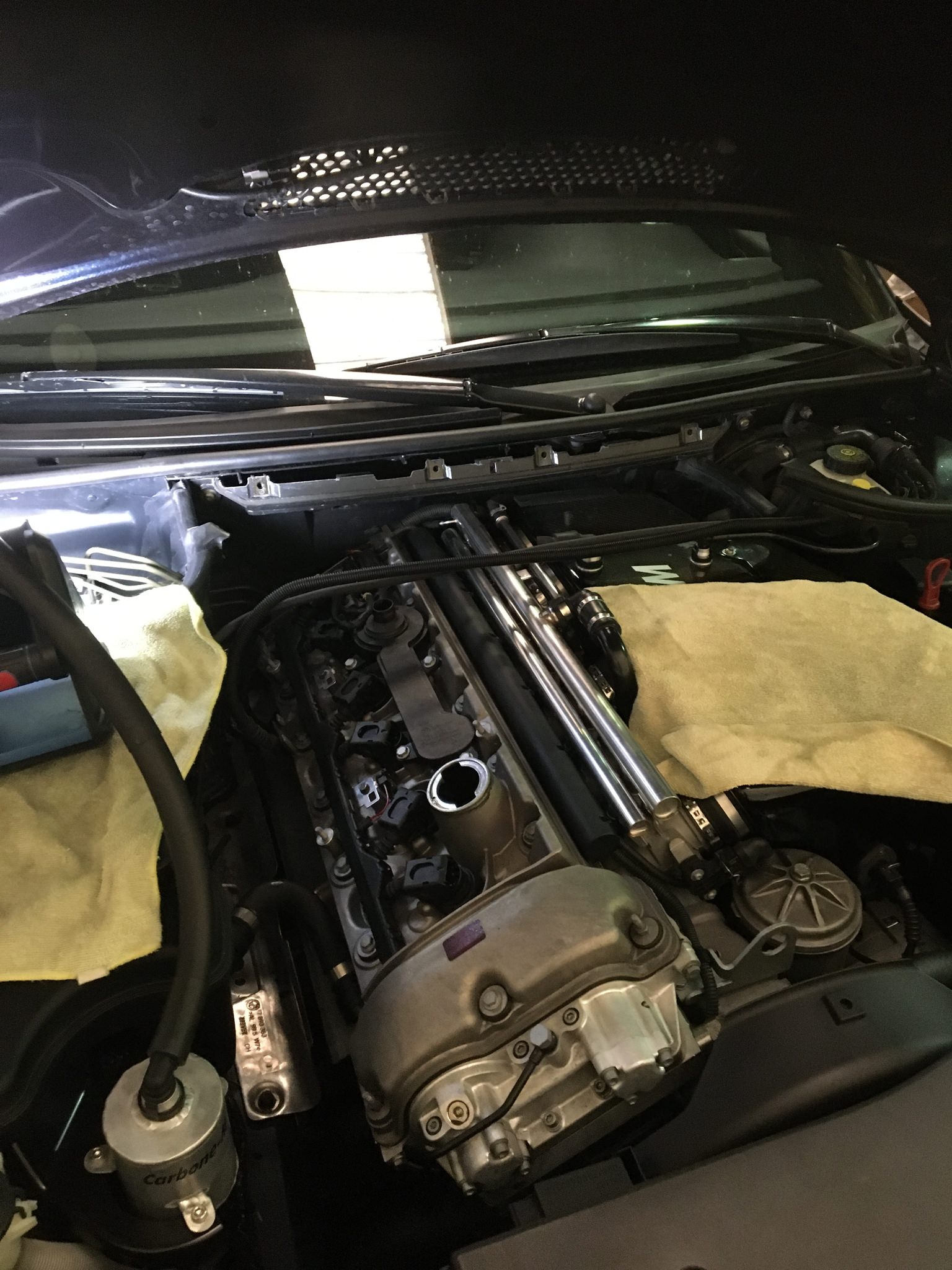

Petite après midi bricolage avec le contrôle de l’auto et puis aussi le remplacement du filtre à essence
40E9D0D3-5BC2-4EED-A4A0-A1170E494E70.thumb.jpeg.86a1e421f32642d3fabe2817afb267f0.jpegL’ancien avait 4 ans , remplacé quand l’arceau avait été installé.
Rien de compliqué, il faut juste éviter de prendre un récipient percé  pour récolter l’essence qui reste dans le filtre ?..

Petit essais en suivant en toute fin de journée une fois le gros des troupes rentrées à la maison.
RAS , c’était bien la connexion des bobines sur le faisceau qui était mauvaise ( pb dû à la chaleur )
