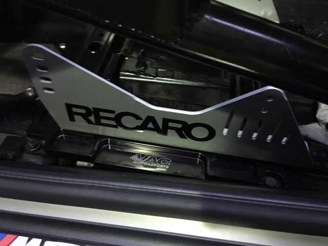

Sinon sur l'auto pas grand chose, Je vais lui faire avant Dijon un entretien classique (vidange / purge) mais également passer avec un montage fixe pour les baquets. J'ai actuellement des glissières et équerre de chez VAC Performance mais les glissières ont pris du jeu et une équerre s'est même tordue...
Je vais passer avec un montage fixe avec la mise en place d'équerre Recaro sur les platines VAC Performance. Je viens de faire le montage sur le côté passager et cela n'a plus rien à voir. Cela ne bouge plus. Le montage des VAC Performance ne m'a jamais complètement satisfait enfin je n'ai pas trouvé que cela était pleinement adapté à l'auto (léger jeux dans le siège)

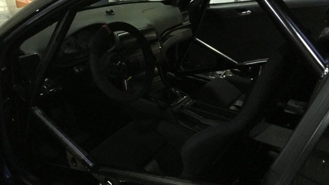

L'habitacle est de nouveau complètement en ordre (désolé la photo est un peu sombre)

J avais noté ce pb de jeu dans les glissieres recaro aussi. Sur la m3 uk j avais teste en montage direct, et si c est long a regler et n offre plus la possibilité d un acces plus simple ( siege a fond en arr t as plus de place qd t es grand), par contre ca remonte plus d info le fait d etre en direct.
c est pour ca que je privilégie maintenant des montages a base de glissieres oem qui n ont pas ce pb de jeu.
tu vas etre en prise directe avec ta caisse je suis sur avec ca.👍👍
Modifié par Nakamiki
Pour une auto avec un usage mixte, cela se défend d'avoir des glissières. Là moins enfin surtout cela m'enlève un léger désagrément (côté passager c'était pire... le siège bougeait d'1cm...) et puis là le montage est vraiment costaud.
Le montage VAC avec les glissières, c'était pas terrible, limite pas bricolage.  Après c'est sur que pour le passager, cela va être plus compliqué car cela peut aller de la catégorie poids plume à poids lourds...

Réveil en douceur mais hivernal de l'autoIMG_6983.thumb.JPG.b20a8898a34339255dec92c21e0a2739.JPG
C'était froid, glissant mais rien à signaler !
La position de conduite est bonne bien que légèrement différente mais là c'est vraiment sans filtre.
Quasiment prête pour le service :)
t'es pas trop bas ?  ou t'as mis des cales rigides pour reste grosso modo à la même HT ?
Non, je suis plus haut de 2 ou 3 cm.  Le baquet touchait légèrement le plancher avec les platines, équerres et glissières VAC.  Les équerres VAC sont vraiment pas hautes et non installables en positions fixes sans remettre des cales
A voir à usage mais j'ai pas senti de gène particulière. Je serai même un peu mieux installé enfin plus proche du volant.

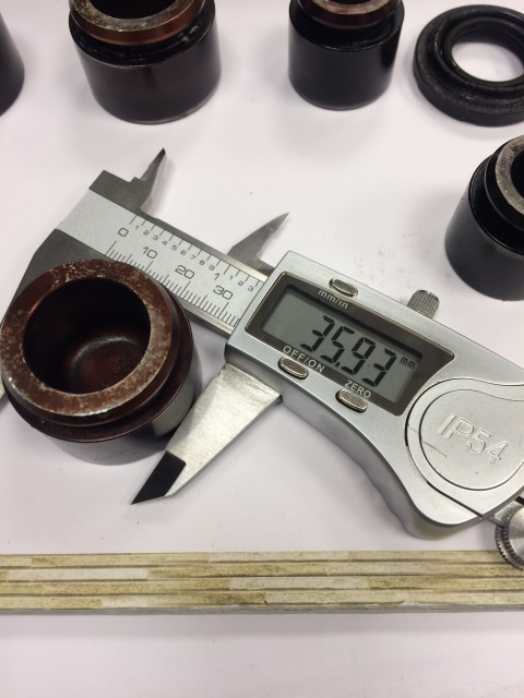

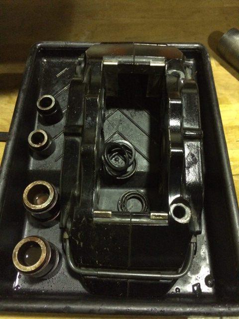

Bon, j'ai démontage d'un étriers avants le week-end dernier un peu à l'arrache pour pouvoir commander les bons joints et caches poussières enfin de ne pas être pris de cours mais je crois que je vais pouvoir faire cela tranquillement !
Les caches poussières ont pris cher et je les ai finis au démontage ! Il va falloir que je m'achète un sert joint pour pouvoir bien les remonter !
En mode prise de côte des pistons (4 en 36mm et 2 en 28mm pour chaque étriers)
Pas de traces d'usure particulière sur les étriers. Beaucoup de personnes crient aux loups par rapport à l'usage des kit freins D2 racing et consorts (XYZ et ?)  mais je n'ai jamais eu à m'en plaindre. Avec de bonnes plaquettes (Pagid RS29) et un bon refroidissement (kit hard motorsport) cela fait le taf à mon niveau d'amateur. Le kit freins a 5/6 ans et j'ai du faire une petite 20ène de sortie piste avec. Je dois être à 5 ou 6 jeux de plaquettes et un jeu de piste pour le moment. Les pistes me feront encore un jeu de plaquette !
