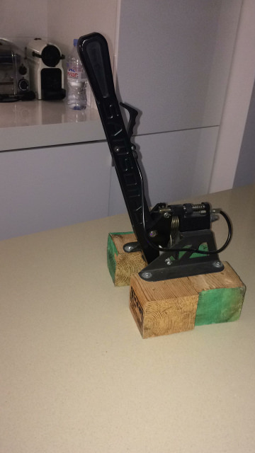

J'avais aussi vu que certains avaient installés une pédale plus courte au niveau de l'embrayage pour réduire sa course trop longue.

pédale courte :
non j'ai pas fait, juste la suppression de la clutch delay valve. suffisant.

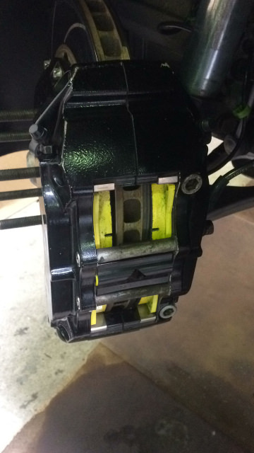

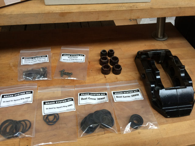

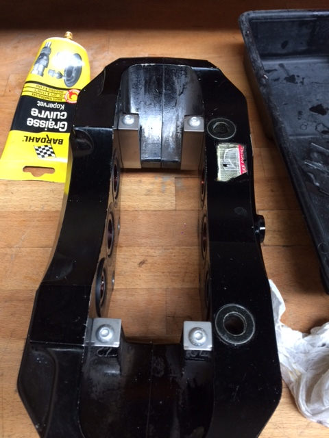

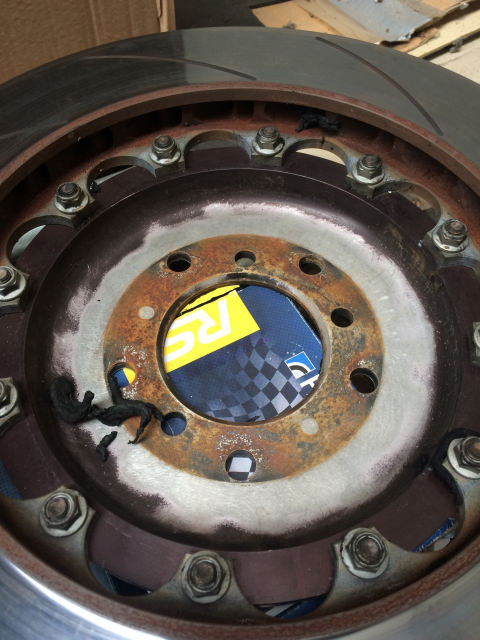

Etrier numéro 1 refait
le montage a été fait avec un peu de graisse pour étrier Brembo
 + nettoyage des résidus de gommes dans les disques. Ils sont arrivés via le système de refroidissement. Un petit contrôle de temp en temps n'est pas un luxe quand vous avez un système de refroidissement direct via des écopes  !
Terminé avec de nouvelles plaquettes
Le seul soucis est que les purgeurs livrés ne sont pas bons, j'ai remonté les anciens pour le moment.
Il me reste le numéro 2 à faire pour pouvoir reprendre la route.

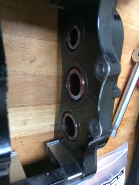

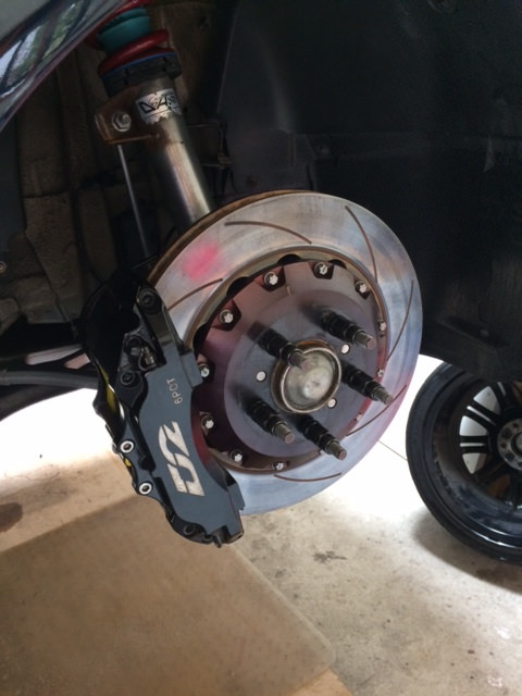

Suite et fin pour les étriers
L'étrier numéro 2 m'a donné quelques sueurs froides car une des vis qui retenait un des supports de plaquette est resté dedans...
On s'est bien embêté pour pourvoir la retirer. On a essayé la soudure puis on a percé mais sans succès. L'étrier a fini chez un vrai et bon mécanicien à l'ancienne qui occupe sa retraite à bosser pour les connaissances (réfection et réglage de carbu sur une type E, pose d'hélicoïde pour reprise de l'étanchéité sur S62...)
Il a pu me sauver l'étrier 8), merci à lui
L'auto est donc revenue sur ces 4 roues et même faire un petit roulage à la fraiche...

c'est une maladie sur ses etriers , ça m'est deja arrivé ...
en fait la vis est tellement en tension qu'impossible à devisser ...
tu la coupe au milieu et elle se desserre avec les doigts ...
bon , faut avoir une vis d'avance ...

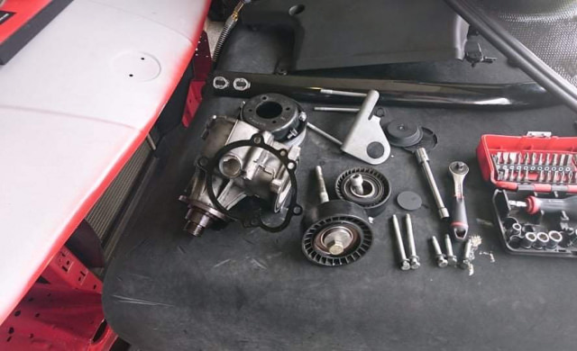

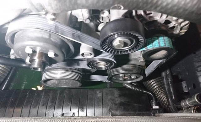

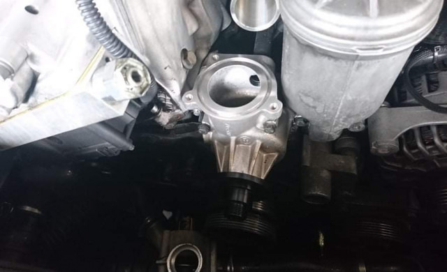

Petite révision chez mon mécanicien habituel (Carbone M :nickel:)
  • Remplacement du combo pompe à eau, thermostat, visco, courroie et galets tendeurs
La pompe avait un léger jeu mais rien d'alarmant, c'était plutôt le thermostat qui avait fait son temps !
Pour ce type d'opération, il est parti que sur de la pièce BMW !

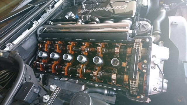

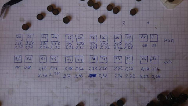

  • Contrôle du jeu aux soupapes
Là cela en avait besoin, avec 19 pastilles sur 24 remplacées... Le dernier contrôle avait été fait en 2015 à 99000km. L'auto a parcouru un peu plus de 15000km  depuis avec pas mal de piste !

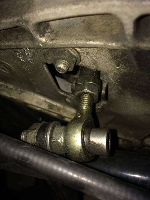

Bon sinon pour mon petit bruit sur le train arrière, enfin par moment cela tape ...
Je pense que cela vient des biellettes arrières réglables qui ont fait leur temps (16 000km route puis quasi full piste) enfin il y a du jeu et je pense que cela tape quelques parts quand je prends un bosse ou un vibreur un peu fort.
Que pouvez vous me conseiller pour les remplacer ?

J ai pris elle de breizh, mais pas de retour a te faire car pas roulé encore. Hormis que j aime bien la présence des graisseurs.
t as vérifié ta vis latérale de pont ? C est une cochonnerie celle la,,et se devisse souvent je trouve.
Il y a 12 heures, Nakamiki a dit :
Non
C'est la numéro 9 sur le schéma de l'ETK ?
Support de l'essieu arriere | BMW 3' E46 M3 S54 l'Europe (bmwfans.info)
oui c'est elle  ! je n'ai pas eu le pb, mais à priori les filetages foirés sont pas rares sur E46 .  moi elle s'est juste desserrée sur la mienne et sur la UK.
mais si ça devait trainer trop longtemps j'imagine bien que là le filetage coté pont morfle.
il y a une heure, Nakamiki a dit :
oui déjà vu sur un pont ech/std monté par BMW et serré au pétard ... la fonte apprécie moyennement
à titre indicatif , j'ai le kit filet rapporté avec X filets d'avance ... et ça peut s'envoyer par transporteur ...
bien sur il s’appelle revient ...
