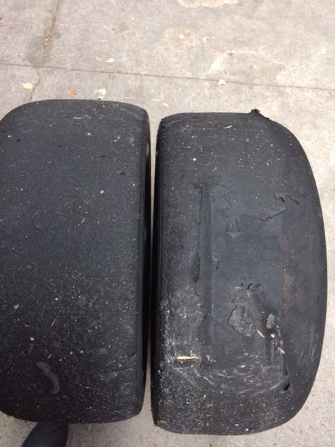

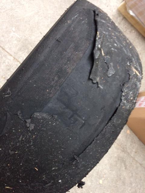

Bon après comme je disais, il a fait chaud et cela n'a pas été tendre non plus avec les pneus ...
16H35... grosses vibrations dans les virages à droites (Courbe de Poaus et double droit du Villenoy...), je pense que ce sont les pneus que se sont encrassés en sortant de la trajectoire... et je continue... pdt 3 tours... après je suis rentré pour regarder   :heu:
Pneus avant gauche...déchappé ... j'ai eu chaud  🥵

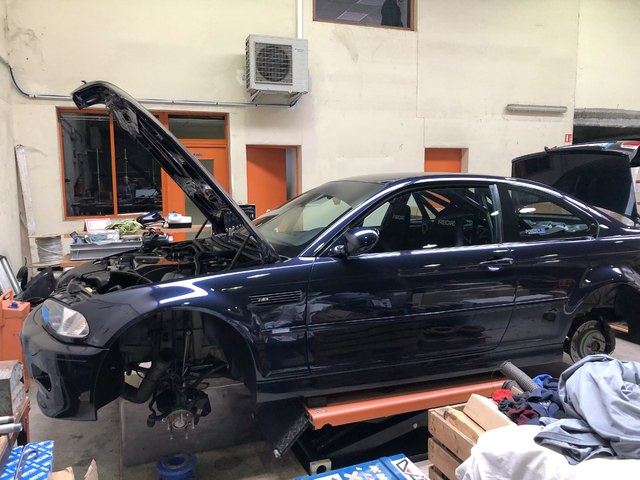

Il n'y a rien de mieux qu'un dimanche 26 décembre pluvieux pour attaquer la révision hivernale de l'auto
Au programme de l'hiver:
- révision amortisseur avec un tarage slicks. Un tarage mixte avait été réalisé précédemment (5 ans et 15 000 km env). IL faut que je regarde aussi au niveau des coupelles. Cela claque aussi bien à l'avant (depuis monthléry) qu'à l'arrière

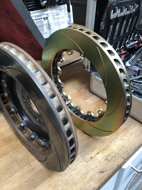

- remplacement disques et plaquettes avant
- remplacement des durites de DA qui suintent
- remplacement du flector et du palier. Le flector commence à avoir des marques
Il faut aussi que j'envois mes APEX aux Portugal pour les faire refaire. Les slicks by Gatouille passe cette année en 265 et cela va être parfait !

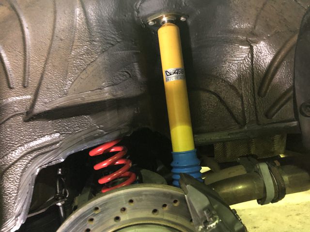

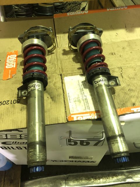

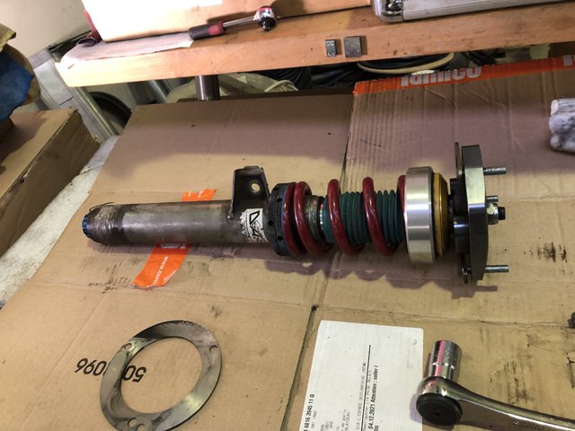

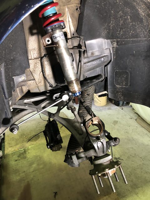

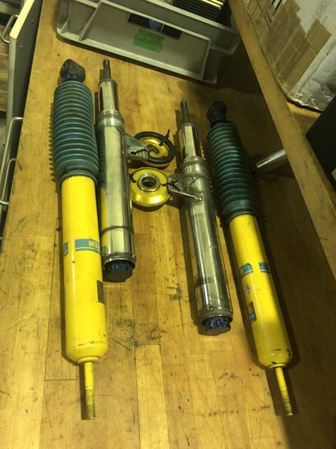

En premier, j'ai attaqué la dépose des amortisseurs avants pour regarder d'où vient les claquements au niveau du train avant...
Démontage sans soucis (je pensais que cela allait être plus compliqué)
Le roulement a pas l'air frais (bien sale et bruyant même après nettoyage et grassage)
J'ai ensuite attaqué celui conducteur qui à l'air d'avoir du jeux...
J'ai vais regarder cela à la prochaine séance puis démonter les arrières en suivants !
La suite au porchain épisode
il y a 4 minutes, theplumber a dit :
Tu fais bien, moi la durit haute pression a peté a rouen en revenant d un trackday, sur autoroute ca va encore, mais en dehors c est tres virile 😂 .
avec les slicks le peu de Silentbloc bloc qui doivent encore etre présent  risquent de voler, vu ton arceau c est le seul point fusible qui te reste… ca fait 1 saison ou 2 que t es en slicks maintenant ?
c est peut être la cause de tes bruits d ailleurs, ca a fatigué de façon precoce.
E36 z3 E46 les durites ont une faiblesse proverbiale tu fais bien
Et puis vu que cela sera démonté à ce niveau là, je vais faire le déshuileur également !
Pour le bruit, je pense que cela peut aussi venir des supports moteurs et boites (Monthléry est assez dur à ce niveau là). Ils sont stock pour le moment (remplacé il y a 3/4 ans)
J'ai un jeu support moteur / boite renforcés en stock de chez UCC (les rouges). Je le ferai en même temps que je remplacerai le flector et le palier en squatant le 4 colonnes chez un pote. Je vais voir aussi pour monter ma commande de boite Samsonas qui attend son heur depuis quelques temps déjà !

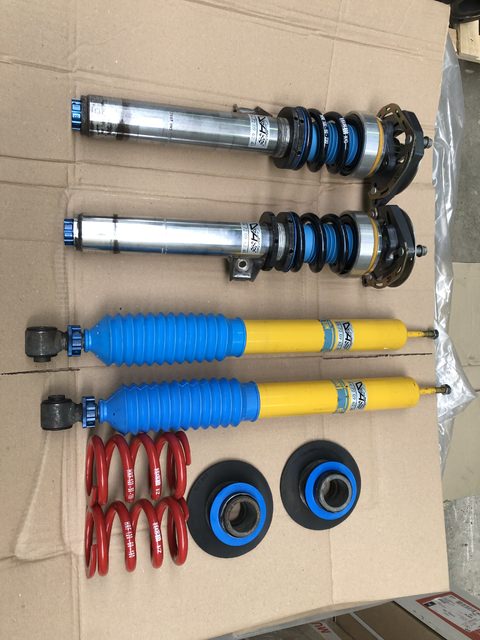

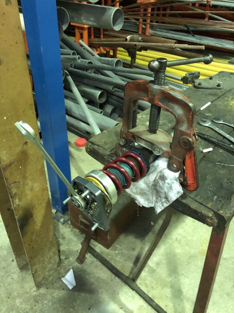

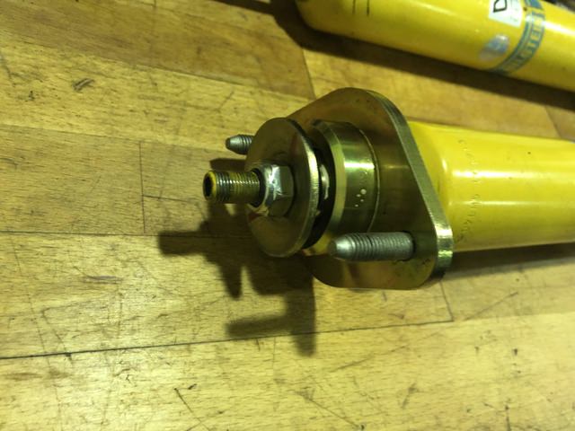

J'ai terminé le démontage ce samedi des amortisseurs pour pourvoir les envoyer en révision !

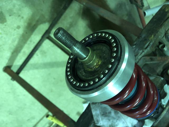

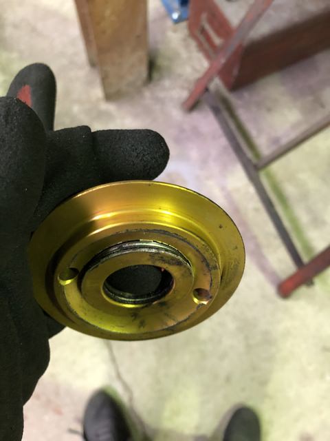

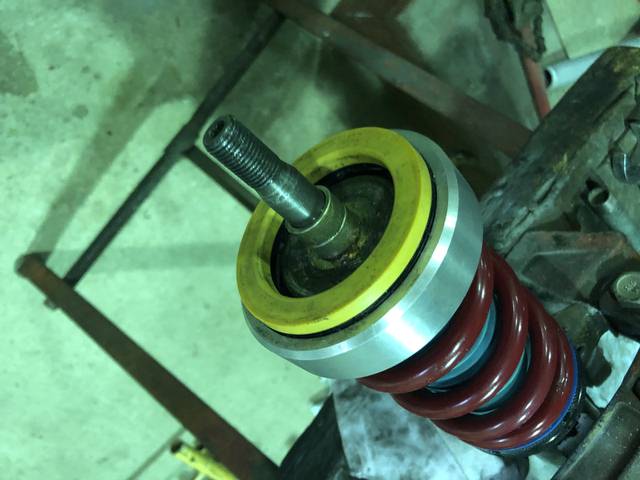

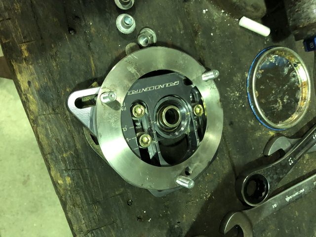

J'ai trouvé d'où venait le bruit à l'avant après avoir démonter l'amortisseur gauche
La coupelle supérieur de maintient du ressort à pris chère ... Monthéry n'est pas tendre avec les autos...
Prêt au départ chez DA Compétition pour une bonne révision !

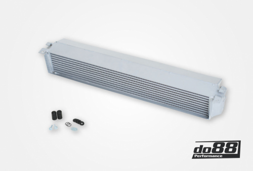

  • le radiateur d'huile de chez Do88 via nos camarades du Team LUPOS pour diminuer la température d'huile en usage piste !
Nb: toujours aucune piste pour commander un thermostat d'huile en neuf sans changer le bloc complet (350 balles) ?

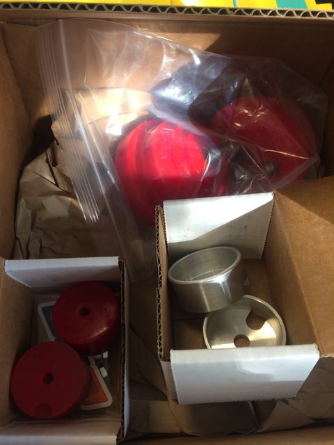

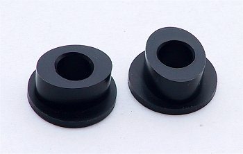

- la biellette de commande de boite chez UCC
 avec les silensblocs présent sur support de la tringlerie de boite
Delrin Carrier Bushings - OVAL – UUC Motorwerks Online Store
Là je pense avoir fait une bétise enfin que cela ne soit pas compatible ... A priori cela se monte sur les boite 5 des E36/46 en précédante ... c'est pour remplacer la pièce 2 (cf ETK ci-après)
Pièces de commande de vitesses | BMW 3' E46 M3 S54 l'Europe (bmwfans.info)
Je ne suis pas sur que se soit la même pièce que le silenstblocs Powerflex que "Geoffrey1993" à monter sur son E46 "csl"... à voir !
pff5-4631-silent-blocs-oval-levier-de-vitesse-powerflex 25117507695 (cyl6.com)

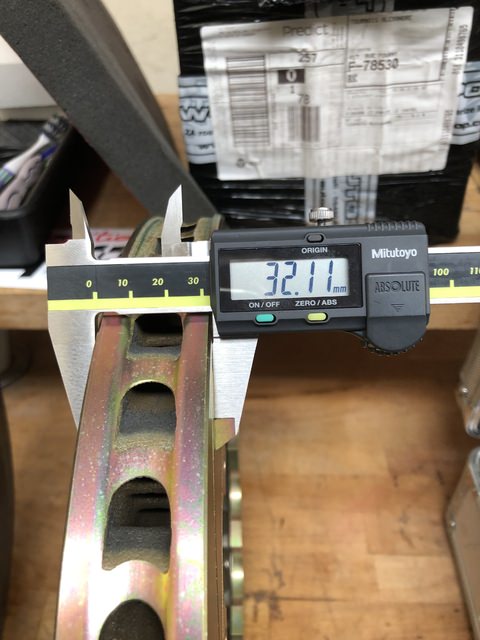

Après, j'attends toujours les pistes des disques de frein venant de chez D2  (délais toujours assez long ... il y a du chemin à faire depuis l'Asie).

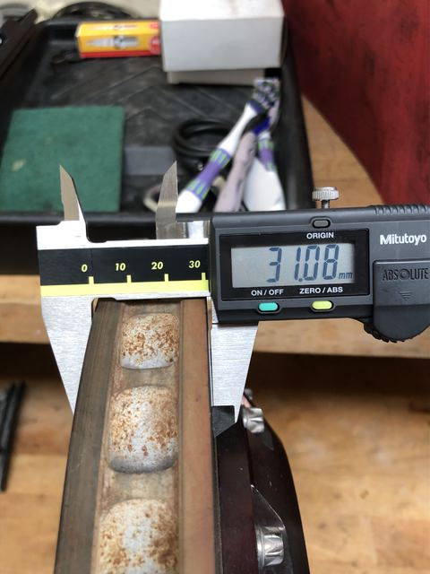

- les plaquettes avants RS29... j'ai jeté les anciennes boites de plaquette usée sans noter la référence :cool:

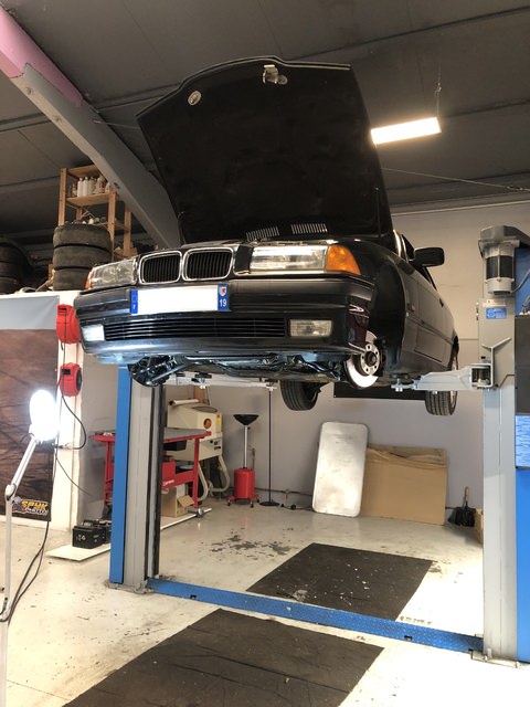

Sinon en ce moment je me tourne pas les pouces, on bosse sur ma bonne 328i E36 cabriolet !

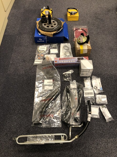

Un premier dimanche pour faire un petit diag sur les pièces à commander + remplacer les capteurs avant d'ABS (pb récurent depuis 1an 1/2... et intermitant :sad:... le voyant ABS /ASC s'allume au bout de 5 /10 /25 km ... et on sèche...)
Les pièces sont arrivées et le programme du week-end est chargé (embrayage, durite de commande d'embrayage renforcée, durites de DA (avec les joints) , klaxon "High level", le joint sur la sonde de température sur le radiateur et... les capteurs ABS arrières !).
Enfin bon j'essaye de passer les mois d'hiver à l'atelier sous les bagnoles pour pouvoir rouler l'été tranquillement !

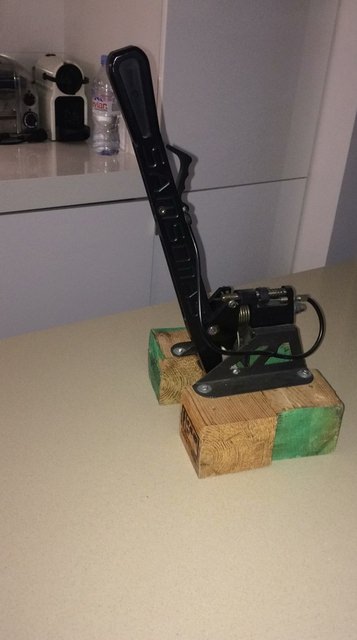

Nb: Z3M de mon vieux camarade de piste (renfort sur le tunnel / boite Samsonas + commande / support sur mesure de boite / arbre de transmission sur mesure ! On est là sur une auto de course et non de track days en mode touriste.... ni le même budget.
Je vais rester sur quelques chose de plus traditionnel et plus simple !
- levier OEM
- silenblocs renforcé sur le bras de support supérieur (ils son bien oblonts sur une E46? pas sur de la réfence commandée //powerflex cité plus haut?)
- DSRR UCC "tordu"
- silensblocs de boite "revshift vert" que je viens de retrouvé au fond d'un carton !
Je veux surtout plus de précision dans la commande sachant je suis habitué à la position du levier de vitesse actuel, étant en plus assis bas dans l'auto !

Semaine dernière, j'ai reçu les PSS qui étaient partis se refaire une santé chez DA Compétition :cool:
Au programme
- nouveau tarage (nouveau piston dans les amortisseurs)
-  ressorts plus dur
- remplacement des coupelles supérieures et de l'ensemble des caoutchoucs de protection
J'espère que cela va améliorer le comportement de l'auto sur piste (léger manque de rigueur dans les courbes rapides)
J'ai donc pu commencer à remonter tout cela se week-end
Installé à l'avant
Il faut que je prenne la côte des disques pour savoir s'ils peuvent tenir encore une sortie (surface disques et plaquettes encore correctes) L'important pour le moment est de remettre l'auto sur la route pour voir si tout est OK J'avais un gros claquement à l'avant suite à la sortie sur la piste de Monthléry à l'automne dernier !
Pour l'arrière on va attendre un peu que la reprise du blackson sèche pour reposer les amortisseurs
La suite dans la semaine voir ce week-end !

Suite et fin avec le remontage des amortisseurs arrières
L'auto a retrouvé le plancher des vaches !

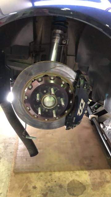

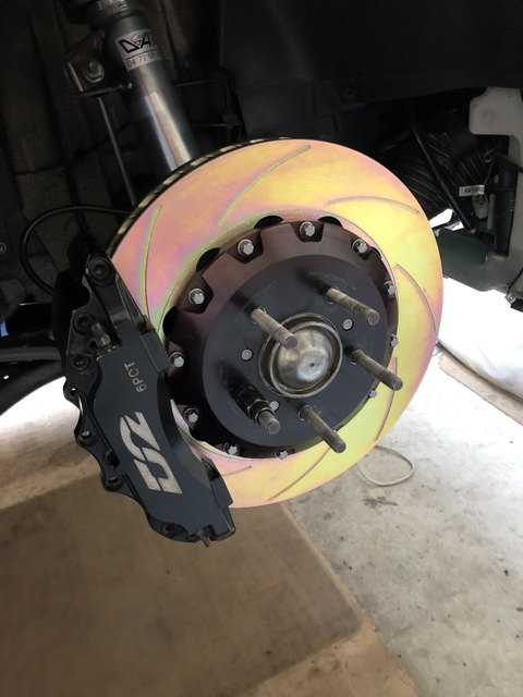

Dimanche dernier, je me suis attaqué au remplacement des pistes avants
Avec la mesure de l'usure
On a 1 mm d'usure, il était temps de les remplacer (2 jeux de plaquettes RS29). Pour avoir un repère visuel, l'usure du disque coîncidait quasiment avec le fond des rainures !
Installation en faisant attention à bien centrer le bols et la piste (0.05mm de marge) + serrage au couple des vis 17Nm...
Et voilà en place...
Enfin il me manquait juste les bonnes plaquettes pour terminer. Un petit problème d'épaisseur mais le" Team Lupos" gère parfaitement la problématique...  Livraison demain du bon jeu de plaquettes  👍 :cool:  Un conseil, ne jetez pas vos anciennes boites de plaquettes avec la bonne référence... cela fera gagner du temps et du p...n à tout le monde.
Après, j'ai juste oublié de mettre un peu de freins filés sur la visserie des bols ... je vais pouvoir recommancer :sad:
