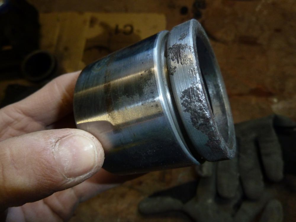

salut a tous
je me lance dans pas mal de choses et dans réfection des étriers ...
 mais question
mes pistons de freins sont pas vraiment de toute première fraicheur
qu'en pensez vous:
1/ c'est juste esthétique pas grave
2 / vaut mieux le changer ( donc ou le trouver ....si ca se trouve seul ? )

Moi j'ai refait les miens récemment et après un coup de papier de verre ça ressemblait plus ou moins à ça.
De mon point de vue, cette partie n'a aucun rôle hormis le fait d'appuyer sur la plaquette.
Toute la partie qui est en contact avec l'hydraulique (donc sous tes jolis doigts 8) ) n'est pas atteinte donc pas de soucis.
Maintenant si tu les trouves au détails et que tu as le temps d'attendre la livraison, mais pas un grand intérêt.
