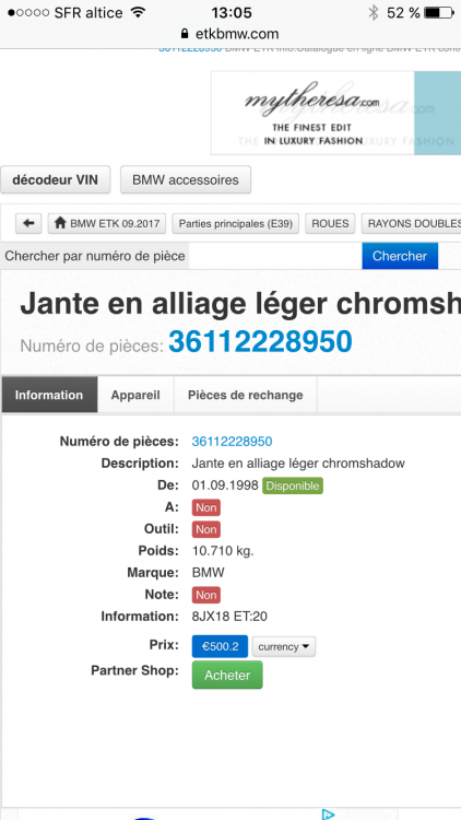

Posté(e) le 19 décembre 20177 a comment_896351 De plus Sur etk... c est en alu.. et 10,7 kg pour une 8x18.... c est aussi de l'alu...
Posté(e) le 19 décembre 20177 a Auteur comment_896353 Je pense aussi que c’est de l’alu. Mais il faut que je le prouve au réparateur de jantes. Je vais lui montrer l’etk

Posté(e) le 20 décembre 20177 a comment_896524 En fait c'est l'inverse c'est parce qu il n' y'a pas de preuve officielle du magnésium que c'est de l'aluminium. Si tu veux quand même une preuve officielle, je t'ai mis un imprimé de l'écran ETK de BMW et c'est bien écrit que c'est en aluminium !!!! après je ne sais pas ce qu'il te faut ?
Posté(e) le 20 décembre 20177 a Auteur comment_896530 Je vais voir si ça leur suffit je vous tiendrai au courant. Sinon j’irais voir ailleurs. Merci a vous
Posté(e) le 20 décembre 20177 a comment_896616 Non mais vous lisez ou que les jantes E39 sont en magnésium ???! il y a pas l ombre d un doute pour moi,c'est de l alu...eventuellement forgé -10,5 kg en 8x18, c est pas du magnesium.. -le prix des jantes en magnésium, hum, c est pas la même chose que l alu!!500 eur sur etk, c est pas du magnésium -le magnésium vieillit mal, se fissure avec risque de fuite.... bref à part sur des supercars voire des gt3 rs, on en voit pas des masses des jantes en magnésium !!!!
