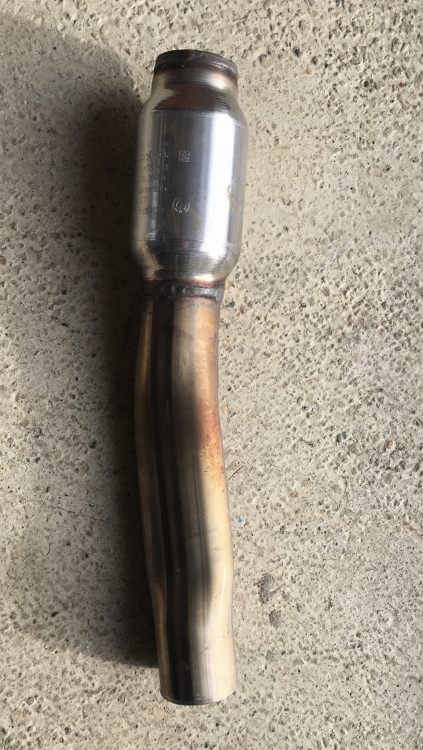

Ou sinon je pense à une solution qui pourrait fonctionner tout en gardant mon catasport , récupérer le petit silencieux intermédiaire de la ligne d’origine Et le faire souder sur la ligne Mperf ? ???
En fait c'est pas vraiment un problème de bruit, c'est un problème de résonance à certains régimes, je sais qu'on peut jouer avec un résonateur de Helmholtz comme ici mais je ne sais pas s'il y a la place :
il y a 4 minutes, kandj a dit :
Voilà c’est exactement ça ! Il y a un resonator sur la ligne d’origine , l’idee Est de le récupérer et de le souder sur la ligne Mperf
Pourquoi pas, je vais voir si je peux me faire faire un devis, ce n'est que du tube à couper/souder...
A placer au bon endroit aussi pour que ce soit accordé...
À placer à l’endroit de l’origine je pense

Bon j’ai trouvé la solution , je garde mon catasport et demain je soude la pièce du pot d’origine ci dessous sur le Mperf ?
c'est trop mignon ceux qui ont vendu leur M2 mais qui continuent à venir ici
genre tu plaques ta meuf en lui faisant des reproches mais tu continues à lui envoyer des textos comme ci c'était elle qui t'avait largué
il y a 23 minutes, Cédric064 a dit :
Si ça marche bien j’enchaîne la même chose.
à l’instant, kandj a dit :
Je te dis ça demain Kandj ? mais ça semble être LA solution aux résonances
Tu le fais toi ? ou tu le fais faire ?
Je le fais moi chez mon pote garage 2000 ???

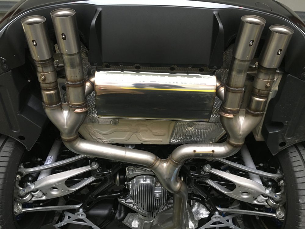

C'est l'inox qui fait la résonnance, parce qu'avec l'Akra on a pas ce problème et on a pas la gamelle intermédiaire non plus, ou alors c'est le bi-tube ?

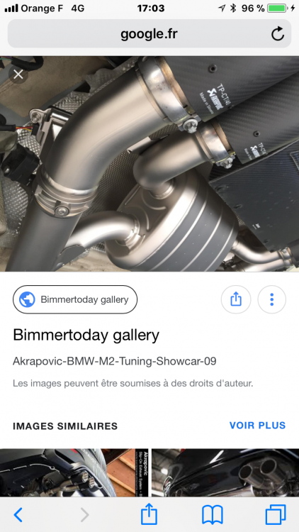

Alors oui il y a le bi tubes mais surtout si tu regardes l’akra Le système de valves est mieux fait et les gaz passent bien dans le silencieux alors que sur le Mperf ça n’est qu’une chambre de tranquilisation le silencieux ar
Voilà on voit bien que sur l’akrapovic , une fois les valves fermées les gaz ne passent que dans le silencieux , et valves ouvertes les gaz passent en direct et dans le silencieux donc l’ensemble rend la chose moins sonore que le Mperf
Je suis d'accord avec toi, valves fermées ça passe dans le silencieux, mais il est pas bien gros le silencieux de l'Akra et on ne sait pas comment c'est fait dedans, c'est pour dire qu'il y en a un !
