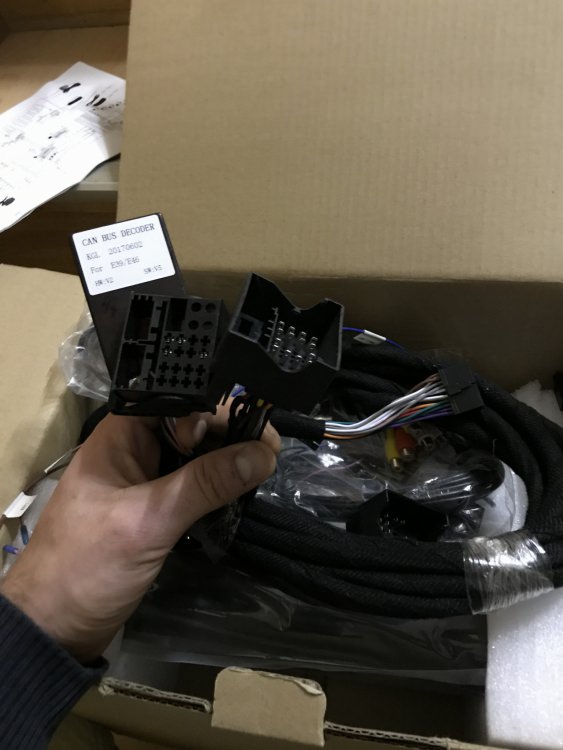

J ai également à la maison un Erisin ES6039 avec rallonge 6m 40pins que je n ai pas eu le temps d installé ?

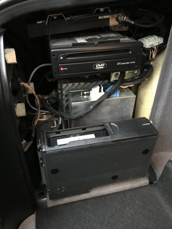

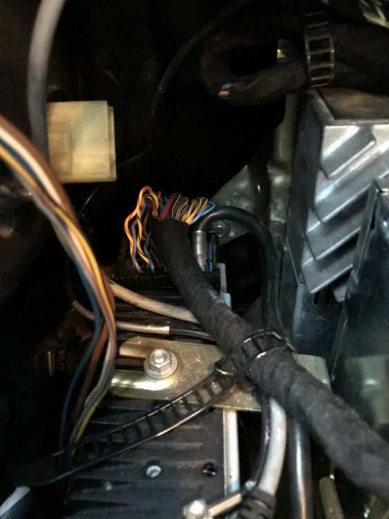

Je suis aller vérifier l installation existante dans le coffre,
Je vois déjà un ampli derrière le module vidéo. Je me dis que je vais pouvoir facilement permuter cet ampli par le celui du M Sound avec DSP.
Par contre pour le BM54, j ai les connecteurs rond ? donc en 17 pins.
Je suis dégouté car j ai acheté  la rallonge 6m 40 pins prévu pour l autre.
 le faisseau 17 ou 40 pins d origine pars ou dans la voiture? Au compteur de vitesse? On peux permuter un 17 par un 40 pins?

J ai vérifié dans mon ancienne, j avais le faisseau 40 pins. J en ai profité  pour démonter l ampli DSP ///M sound.
Tu as raison Brarou, Je vais acheter un adaptateur, remplacer l ampli et monter le Erisin.

Je viens de commander la rallonge 19 pins sur le site Erisin.
moins cher que l adaptateur 19/40 pins sur la baie.
donc montage prévue dès réception.

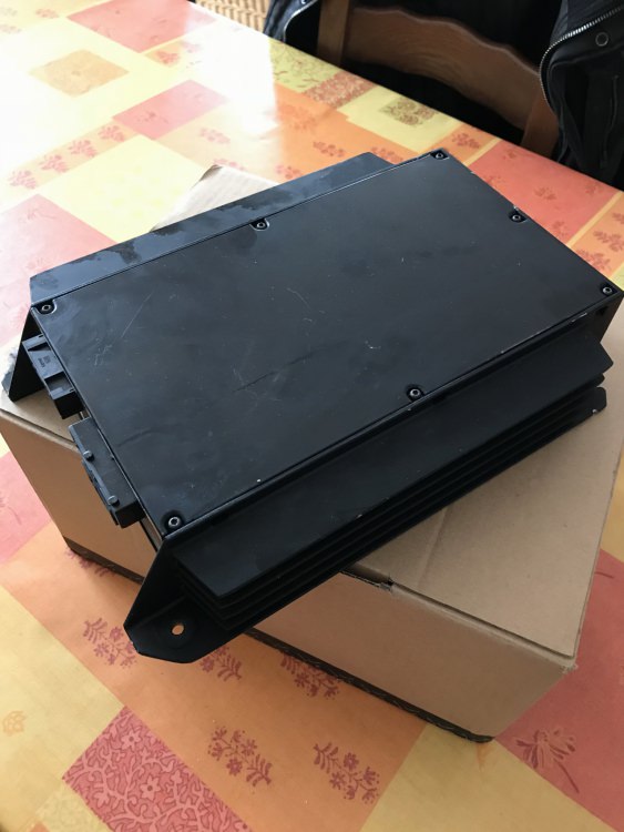

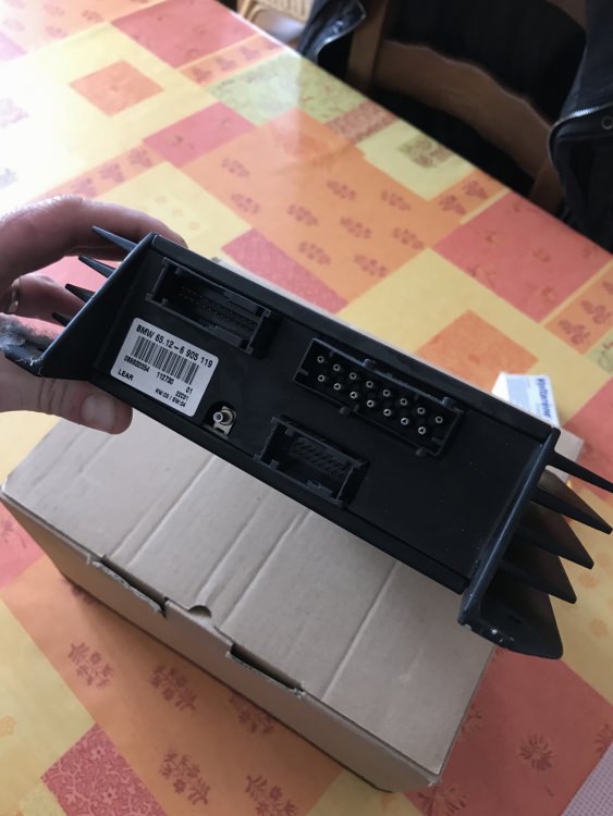

Juste pour la culture, Voilà une photo de l ampli du  ///M sound individual
