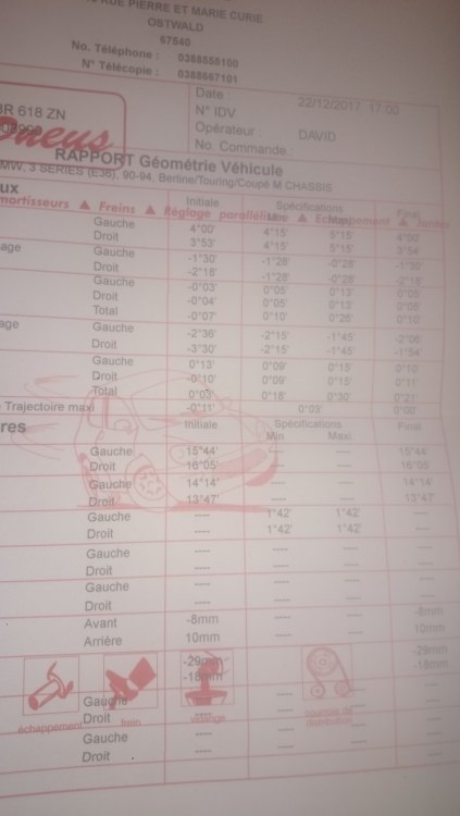

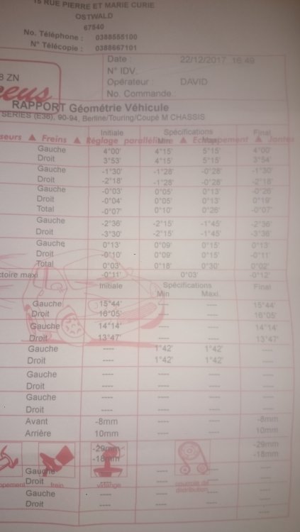

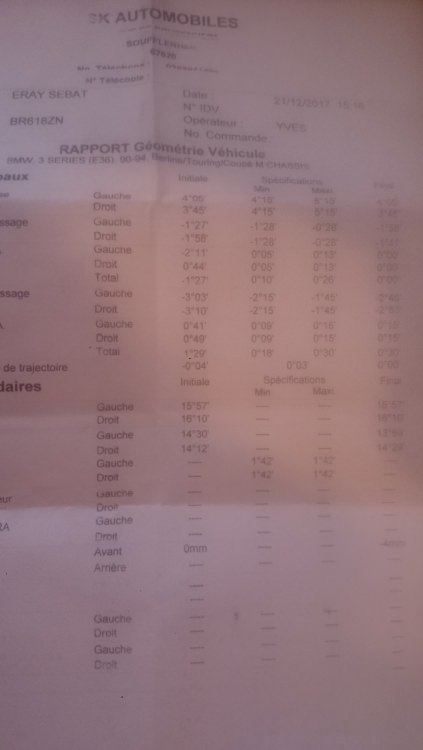

Donc je vous mets en photo 3 rapport de Géometrie. La 1ère géometrie chez un garage, puis un seconde à un autre endroit pour voir et comparer avec le 1er garage, et une 3 ième photo a nouveau un réglage modifier au 2ième garage.

je viens de regarder tes fiche de geo ...
nan mais serieux trouve un mec qui sait  faire une geo :paf:
la premiere est à l'ouest ...
la seconde pas mieux ...
et la derniere , y'a pas de reglage de carro à l'arriere et depuis quant on regle le para vant d'une E36 neutre ...
ni fait , ni à faire ...

Les deux premières sont complètement à l'ouest, c'est honteux de faire payer pour ça...
Par contre la dernière je ne vois pas vraiment le problème pour ma part... Le caro arrière est bon, et pourquoi pas un para avant neutre? D'origine il y a pas mal de pincement, on peut vouloir un train avant un peu plus vif en ouvrant un peu.
Par contre dans tous les cas il y a quasi 0.6 d'écart sur la chasse à l'avant, cette partie ne se règle pas donc c'est bizarre, tu as mis des SB excentriques? Sont-ils bien positionnés?
