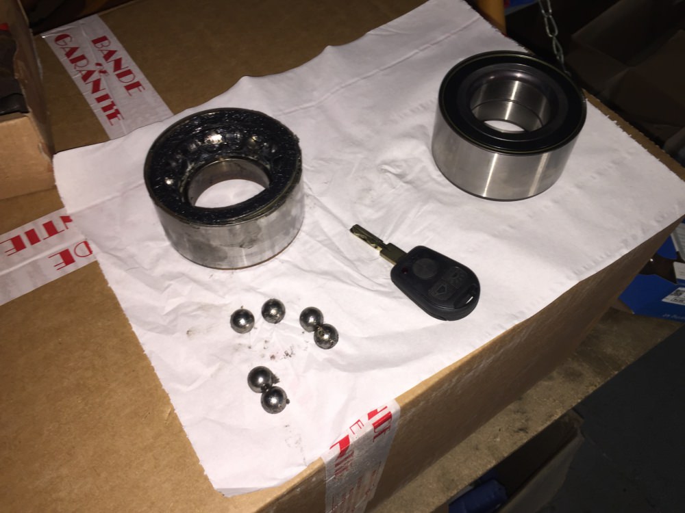

Posté(e) le 1 janvier 20187 a comment_898595 à tous ceux qui on un bruit de roulement à l'avant de leur X5 et qui se disent bien oui ça va le faire ... equipé vous car c'est du gros ... limite poids lourds
Posté(e) le 4 janvier 20187 a Auteur comment_899080 faut il encore vouloir/pouvoir sortir le moyeux ...
Posté(e) le 4 janvier 20187 a Auteur comment_899129 arrache et extracteur , presse et decolleur de roulement pour liberer le moyeu du reste de roulement interne ... mais 1 tout est lourd sur cet engin 2 prévoir une grosse cloche pour l'extracteur ... car c'est de la taille PL 90mm de diametre et 1.1 kg ... et même en etant outillé , bin faut des bras ...
Posté(e) le 9 janvier 20187 a comment_900237 et malgré cette taille, ca s'use ? faut arrêter de faire des stoppies avec.
Posté(e) le 11 janvier 20187 a comment_900572 90mm de cloche ça commence à pas rigoler, s'il est bien collé, il faut pas de la presse de p**é non plus
