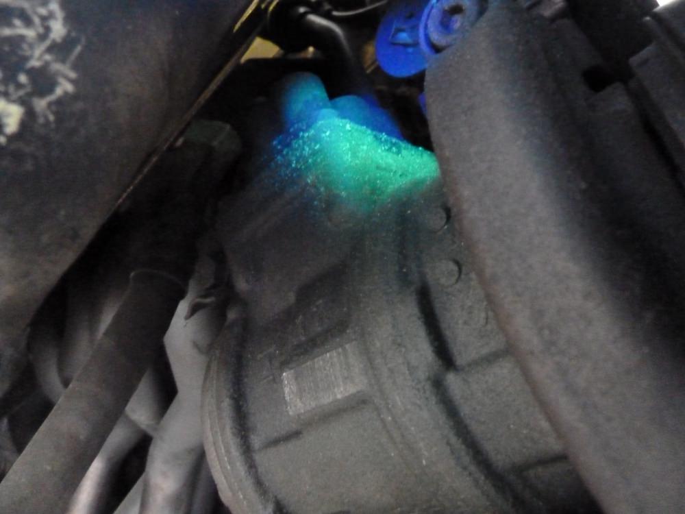

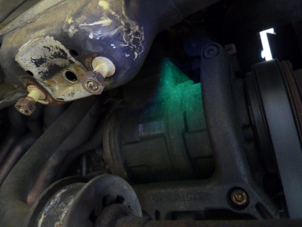

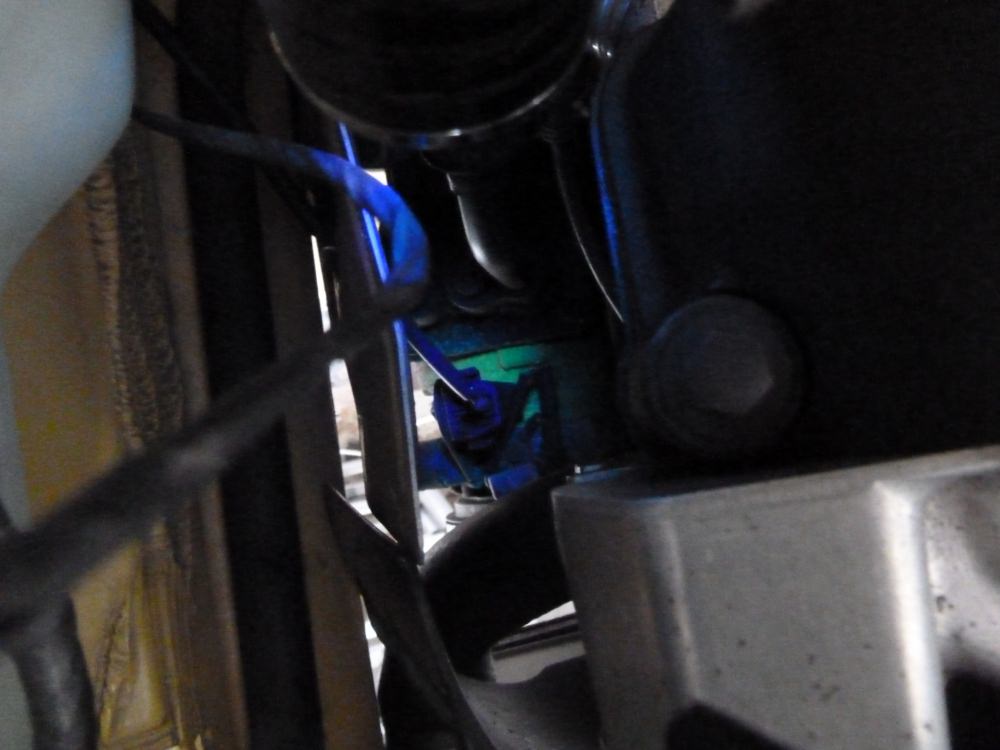

Ma climatisation est faiblarde et je voulais la faire recharger. de plus un liquide verdâtre suinte sur le pompe a air
Le mécanicien  d'un garage ,je présume assez réputé de cannes ( vu les chevaux cabrés et autres tridents ),   n'a pas voulu le faire car il a trouvé du traceur et donc il en deduit une fuite.
Il me dit qu'il faut changer le compresseur et sais plus quoi ...bref note salée.
Question

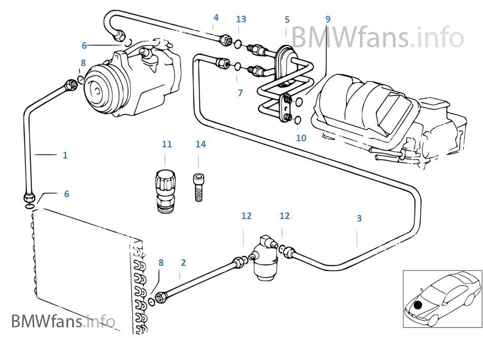

- si le compresseur fonctionne , en changeant les anneaux d'étanchéité ( voir dessous ), cela pourrait-il suffire et l'intervention est elle facile? ( tout mon train av est déposé )
- ou le compresseur malgré qu'il fonctionne peut laisser passer le gaz?
voici les photos que j'ai fait avec une lampe UV (cheap ) on voit que c'est sur le dessus du compresseur ?
Merci pour vos remarques  / conseils

a mon avis c'est les joints torique 6 et 8 a remplacer
de toute façon après avoir remplacer les joints il faut faire un contrôle de l'étanchéité avant de remettre de gaz
