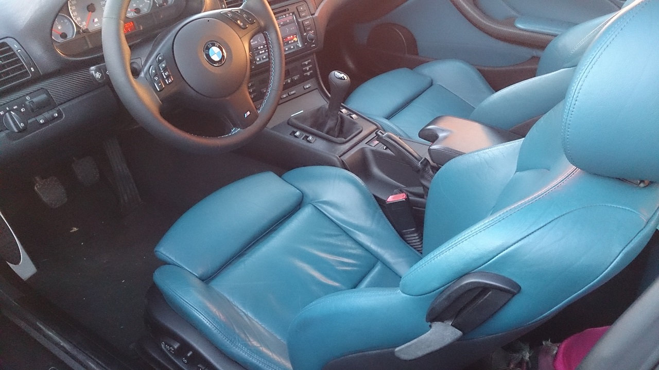

J'ai profité de sortir la M samedi comme il faisait beau pour tenter de faire une photo de l'intérieur, mais la luminosité était déjà un poil faible pour mon vieux téléphone...
On voit (un peu) le volant refait par Sterling.
Il est en bon état cet intérieur, juste dommage que la poignée du siège ait blanchi !

Le siège conducteur a méchamment reçu, même si ça ne se voit pas trop en photo. La couture du bourrelet extérieur du siège est bouffée, le cuir a été frotté par la ceinture et reste décoloré malgré le traitement colourlock (j'ai passé nettoyant puissant, dégraissant, cuir liquide pour les grosses griffures, coloration, fixateur de teinte et enfin soin nourrissant).
Pour la poignée, j'ai déjà passé un premier coup de polytrol qu'il faut que je renouvelle pour tenter de les récupérer un peu mieux.

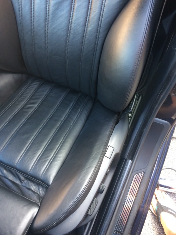

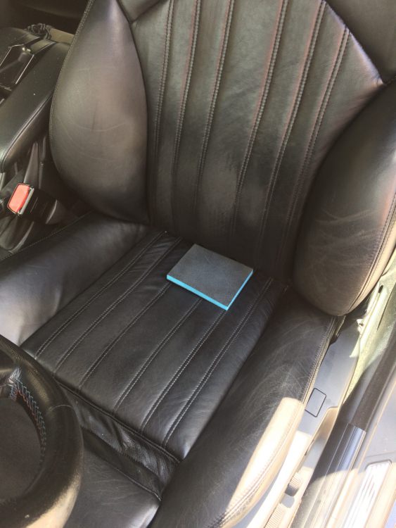

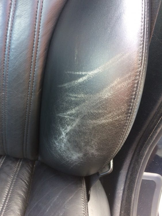

Salut mup.
pour ton bourrelet, avant le nettoyage et dégraissage il faut que tu ponce le cuir. C est ça qui va enlever les traces de griffes.
et après tu applique le cuir liquide, coloration, etc.
Si tu n as pas le tampon colourlock, du papier grain 240.
7065C031-C581-49C4-87D9-7B2F43DAF752.thumb.jpeg.eb913f5cb567f1b40ecd57f326081f2d.jpeg4A91400E-EB33-4F07-991C-7673F8DBA57B.thumb.jpeg.0bcb8b04d7b4c2ab7c86cda541ac2f06.jpeg829A8CD8-DFFA-4F01-8CCC-D1B532F4F91D.thumb.jpeg.3572236e5da240468f122953d31eb2df.jpeg
Merci pour le conseil, je tenterai ça sur un prochain entretien du cuir dans l'année. :)

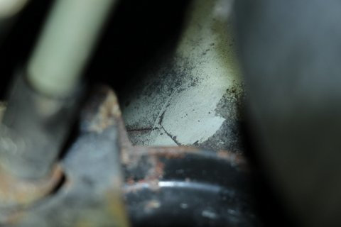

Ma belle bleue est depuis samedi chez son docteur, mais le programme va probablement être un peu remis en question suite à une mauvaise surprise...
Je viens de donner mon feu vert pour qu'ils tombent tout le train arrière pour savoir quelle est l'étendue réelle des dégâts, et on va faire le nécessaire pour réparer ça, mais du coup le remplacement des coussinets de bielle va devoir attendre un peu, mes finances n'étant malheureusement pas extensibles. Le remplacement de ces derniers avait bien été fait en rappel à 34000km, sachant qu'elle a 123500, j'espère que ça pourra attendre encore une année...
Personnellement, j'aurai fait l'inverse...
Le train arrière va tenir lui, ca va sans doute "s'aggraver", enfin pas tant que ca surtout si tu repars sur des suspension moins contraignantes pour ton châssis, mais surtout cela reste visible et contrôlable de temps en temps. C'est pas le cas des coussinets...
Ca laisse également le temps de prospecter et faire des devis.
