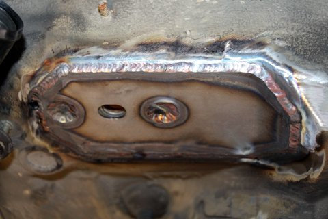

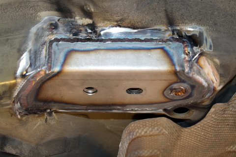

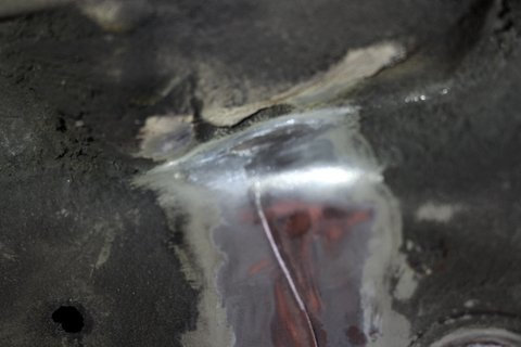

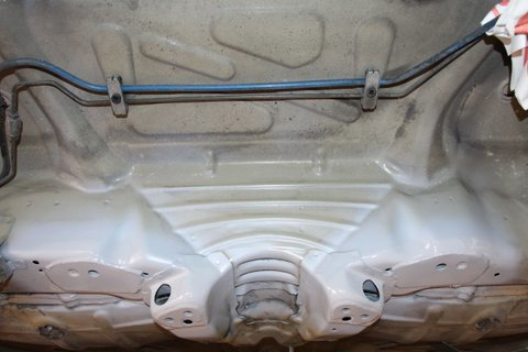

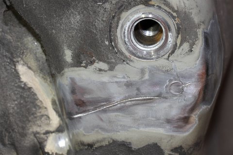

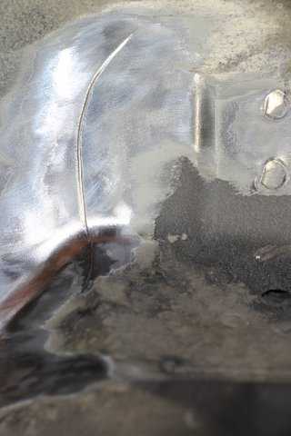

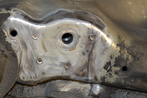

Le train arrière et sa réparation...

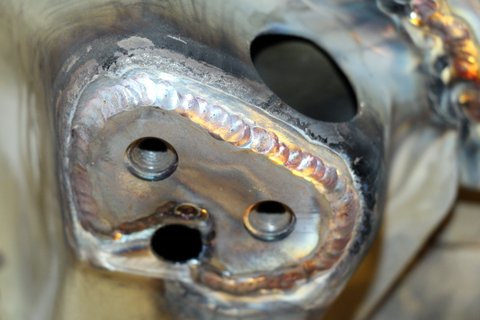

6 renforts soudés.

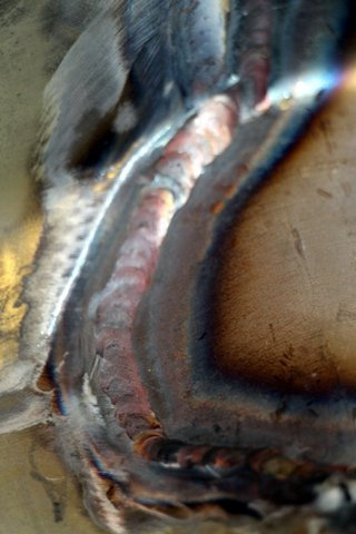

Jolies soudures...
Antirouille.

C’est du super boulot.
Tu dois etre rassuré la du coup, un probleme de moins a traiter.
De belles fissures ?, il était temps d’opérer, tu seras tranquille comme ça ?! Sacré remise en forme que tu lui fais faire, la facture me paraît salée par contre ?. Vivement les photos quand tu la récupères :cool:
Je ferais une liste de ce que va comprendre la facture, mais la liste est longue, et variée, entre la réparation du châssis en passant par une nouvelle lame de coffre et la peinture de la malle arrière une fois l'affreux béquet viré, en passant par les silent blocs, flector, bougies, vidange moteur/boite/liquide de frein/refroidissement, capteur de pression d'huile et quelques autres durites et capteurs, ça chiffre malheureusement vite...
Le boulot a l'air vraiment bien fait, c'est TOP.
En tout cas ce qui est fait n'est plus a faire et c'est un "placement" ( dans le cadre d'une éventuelle revente). Car le problème est maintenant bien connu, elles vont devoir toute y passer un jour ou l'autre...

Les soudures sont vraiment superbe.

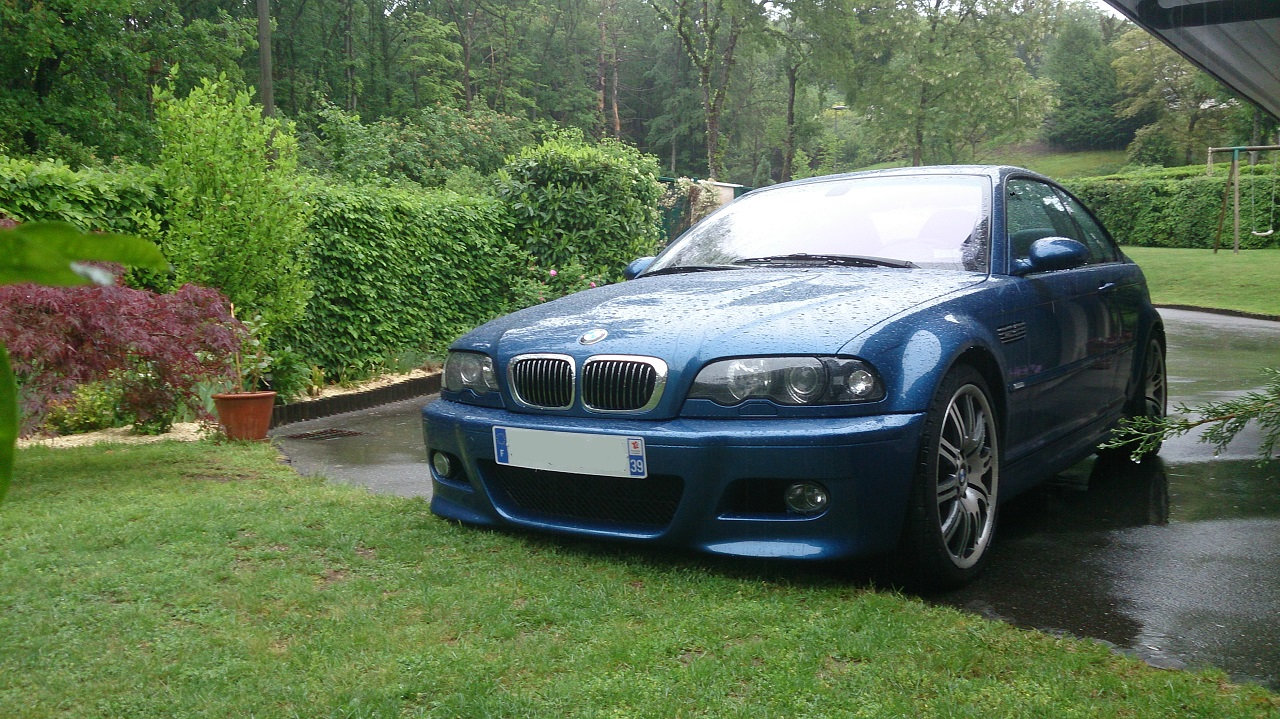

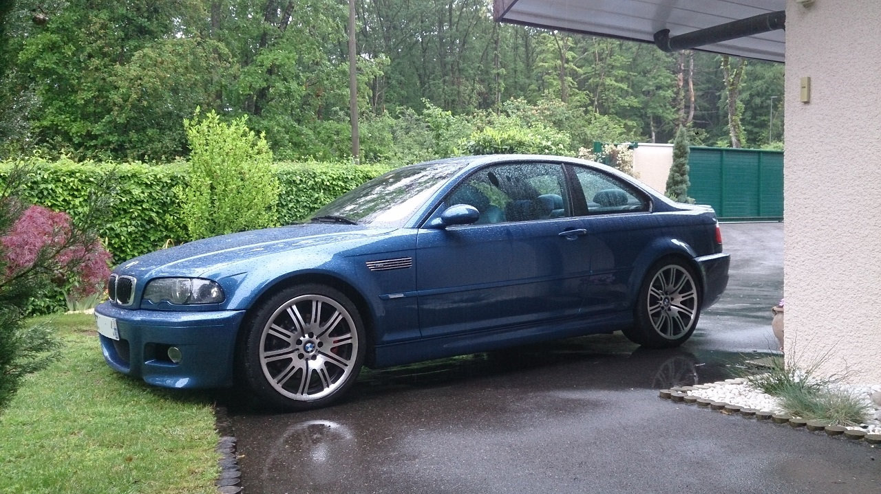

Quelques photos prises rapidement, histoire d'illustrer un peu le sujet. :)
Et elle est belle même sous la pluie !
Modifié par mup
Elle est vraiment très sympa :nickel:
Jolie !

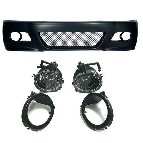

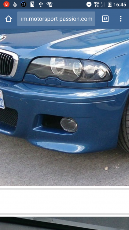

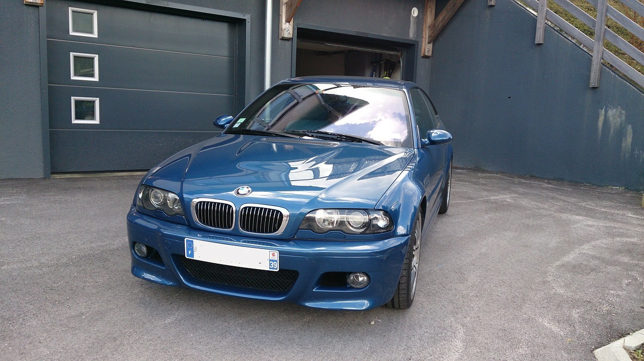

Il te manque les caches noirs autour des anti brouillard non ?
il y a 19 minutes, Pierrick2308 a dit :
Jolie !
Il ne me semble pas mais tu me mets le doute, il faudra que je vérifie ça !
Il y a 3 heures, mup a dit :
Normalement il y a un contour noir, soit mes yeux me jouent des tours, soit ils sont manquants ;)
