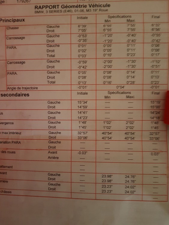

Se matin j'ai fait faire une géo complète car j'ai changer les amortisseurs arrière et les ressorts(qui était cassé) et changer les 4 pneus,le soucis c'est que le gars n'arrive pas à régler le carrossage arrière car il me dit que les visses de réglagessont au maximum... Auriez vous une petite idée sur le problème?
Je vous joint la photo du résultat final.
Merci à tous

Vis grippée dans l'articulation, classique...voir Silentblocs de bras fatigués
Mais même tout à neuf en montage origine tu auras toutes les peines du monde à atteindre les valeurs de carrossage mini à l'AR

Merci pour ta réponse,donc je suis bon pour tout degripé si je comprend bien ?
Alors, autant passer en tirants réglables

Commandé directement  des boulons excentriques neufs
Ok merci donc ça serait à cause des boulons ?il serait "écrasé"?
Je pense aux tirants et boulons les deux sont peut-être assez usés pour qu'ensemble il manque du réglage

Ok merci je vais au garage dans 15jours pour changer mon pare-brise je l'ai eu au tel et il ma dit qu'il regarderais ça en même temps du coup...
