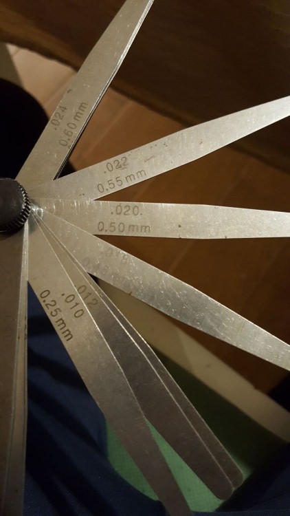

Tu es sur du 0.22 ? Quand j'ai dit ça a un pot il m'a regardé avec des yeux énormes... me disant que lui même sur des gros moteurs en rallye il met 0.6 ...
Qu'en dis tu ?

Merci Alex !
On avait pas la même unité de mesure :)

Le 27/02/2018 à 10:35, MELILLA1 a dit :
Ah oui c'est en pouces les 0,022 , ça fait du 0,55mm

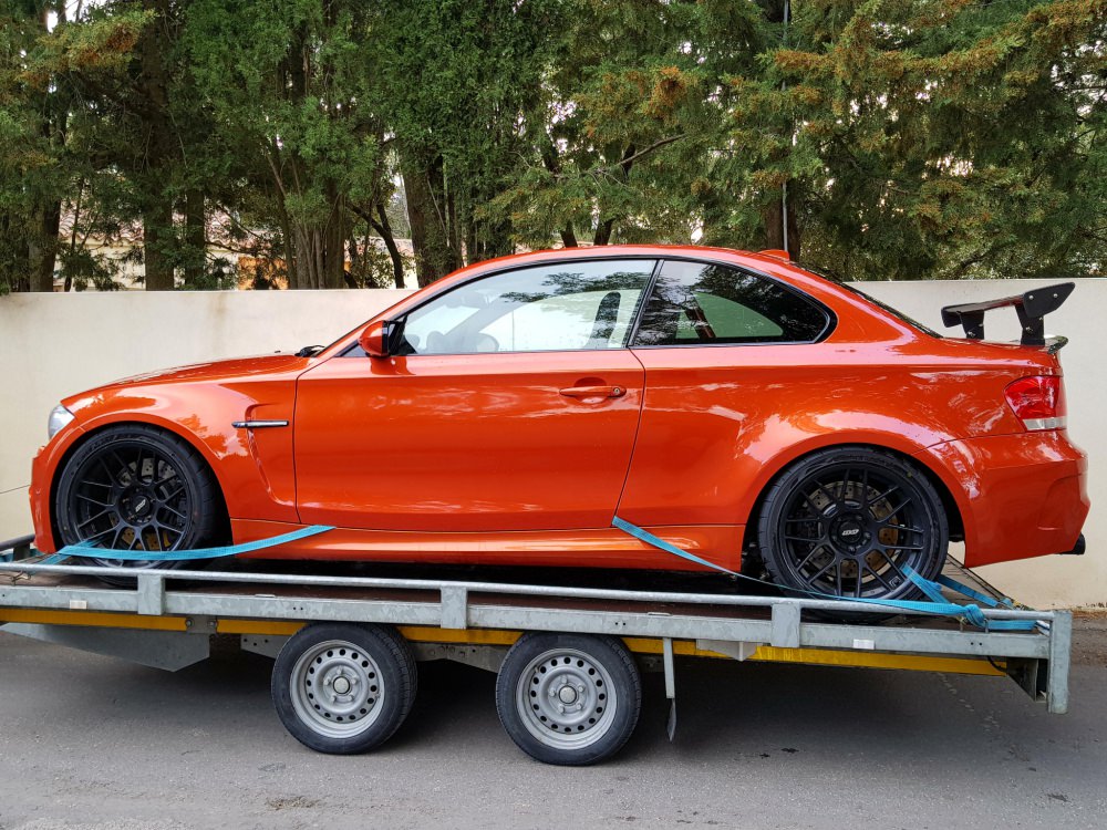

Voilà Baby est de retour à la maison ! Après 840 km depuis ce matin 7h30 pour aller la chercher avec la remorque... Je suis allé faire 50 km avec et elle fonctionne nickel.
Pas assez roule mais le stage 2 transforme la voiture ! Beaucoup de couple, ça pousse assez fort quand même ! Et quand on accélère en ligne droite l'aiguille monte vite ?
Maintenant plus qu'à voir ce que ça donne sur piste au Castellet Mercredi ?
