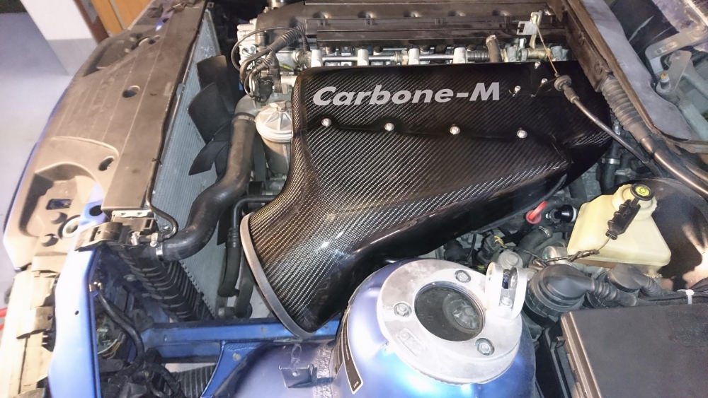

je relance un peu le sujet a ce qui ont des soucie de remonté d huile sur un 3.0
je voulais savoir si quelqu'un a trouvé une solution
malgres le restricteur toujours des remonté
je dois poser une boite carbon csl  donc je vais virer des durites
15724873_1213372172087529_2555646441981908650_o.thumb.jpg.42390ed568d2c87280516dbf93f572f6.jpg
je garde que la durite numero 2 sur ma boite.
donc le reste durite 1 et 3  et le petit bocal 4  je voulais faire une modification  pour que l huile descendre plus vite vers le carter.
avez vous une solution;   je pensais mettre un recuperateur d huile et le diriger vers le carter apres
mais il y a souci avec le diametre des durites  au debut c est du gros  diametre 22  et le recuperateur  diametre 15 .
donc ceux qui posede un 3.0  avez vous une solutions  avec cette descente d huile
que faut il faire ????
a l aide !!!!!! SmileSmileSmileSmileSmileSmileSmileSmile
merci

La seule solution est de percer ta fausse culasse (comme le 3l2), et enlève ta merde de restricteur. Contacte gegette ou m3man91.

Il n'y a rien d'autre a faire de vraiment efficace, tu ne perces pas la culasse mais la contre culasse:oui:

Et il est sage d'avoir un carter cloisonné de 3,2 avec la pompe, qui est très bien conçu

Oui, suite à remontée d'huile sur ma 3L, j'ai la modification du circuit d'huile avec le carter cloisonné et la pompe 3L2. Ca marche impec'

alors j'ai eut le problème est j'ai résolue le problème.
sur la mienne qui tourne en slick sur circuit.
le carter cloisonner 3.2L, ne sert a rien pour lutter contre la remonter d'huile dans le collecteur d'admission, par contre sa améliore clairement la monter sur de longue courbe.
le restricteur d'huile qui ce met sur la remonter d'huile, ne sert a rien non plus mis a part bloquer l'huile qui doit lubrifier......comme sont non l'indique il réduit l'huile qui monte donc d'aucune utilité.
la SEULE ET unique solution, c'est de percer la contre culasse comme le 3.2 et la clairement l'huile redescend correctement.
depuis que j'ai fait cela je n'ai plus eut d'huile qui est remonté dans le collecteur d'admission.
