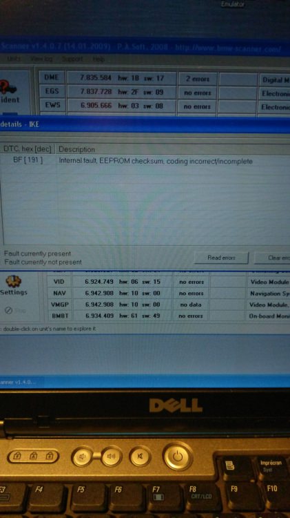

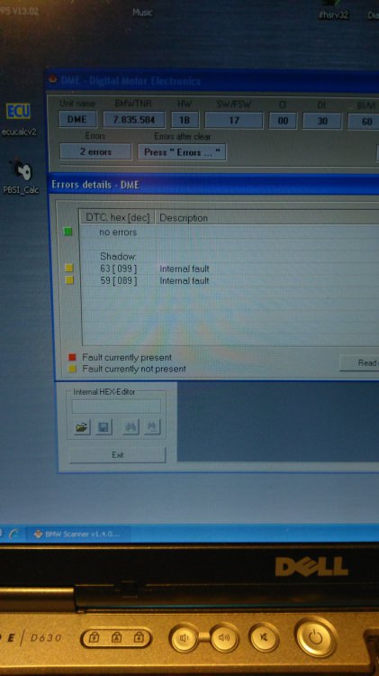

Posté(e) le 20 janvier 20187 a comment_902176 Bonjour, est encore une....voici l histoire si vous pouvez aider mes recherches suite à un défaut de sonde lambda après cata qui rendait impossible le démarrage ( j'effectue le remplacement des deux ) donc plus de défaut au diag mais toujours impossible de la démarrer. et avec des nouveaux codes défauts par contre. DME 63 59 interal fault. IKE (BF) 191 internal fault eeprom cheksum , coding incorect / incomplet. j'ai fais ces relevés avec BMW SCANNER. merci pour le petit coup de main cérébrale/
Posté(e) le 20 janvier 20187 a comment_902186 Un défaut sonde lambda après cata n empêchera jamais le démarrage du véhicule. Les sondes apres cata sont justes la pour vérifier le bon fonctionnement des catas. Les défauts que tu remontes pointe un probleme sur le calculateur moteur. Tu n as rien fait dessus. Pas de reprogrammation ou remise à jour qui aurait pu le planter ?

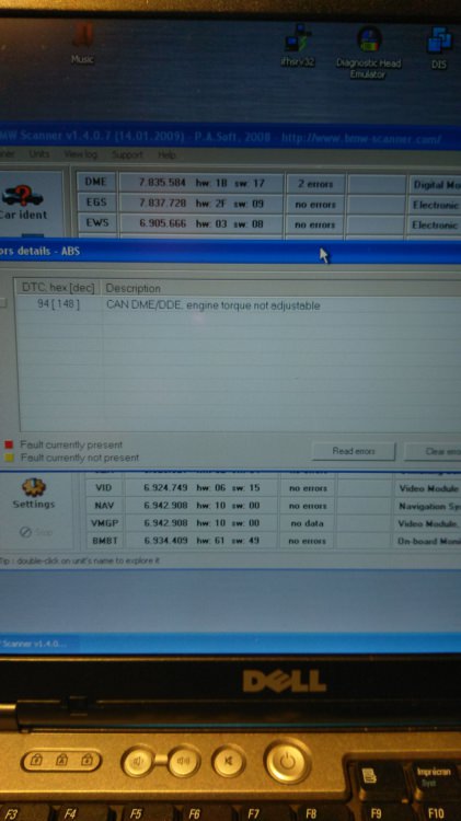

Posté(e) le 21 janvier 20187 a Auteur comment_902261 Voici les captures d'ecran seul l IKE est en rouge...
Posté(e) le 21 janvier 20187 a comment_902383 Tu as essayé de débrancher la batterie pendant une petite 1h ? Ce genre de défauts pointent un problème interne calculateur donc ça sent mauvais pour ton calculo

Posté(e) le 6 février 20187 a comment_904718 Attention avec BMW Scanner la précision n'est pas son point fort pour le diag....
Posté(e) le 8 février 20187 a Auteur comment_905033 Alors voici ce que j'ai fais avec un autre DME qui a subit une copie des données de l'original. Résultat aucun défaut de trouvé que ce soit avec INPA ou DIS ( pour faire plaisir a @louiserousillion lol ) mais toujours le même résultat le démarreur tourne mais sans démarrage moteur .....
